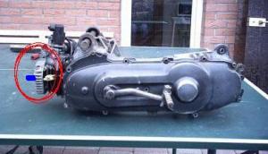

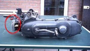

Mountain Skrevet 23. februar 2009 Forfatter Skrevet 23. februar 2009 Ligger tennpluggen sånn omtrent her? Et bilde som jeg fant på nettet bare som et eksempel.
.Butthead. Skrevet 23. februar 2009 Skrevet 23. februar 2009 Ca der som den blåe streker er skal pluggen være.
Mountain Skrevet 23. februar 2009 Forfatter Skrevet 23. februar 2009 I found it! Nå har jeg endelig fått den ut etter mye jævelskap og slit. For det første var det umulig å komme til med det spesiallagde skrujernet for tennplugger. Og for det andre så måtte jeg skru opp og åpne plastmatta der jeg har føttene på. Derfra nådde jeg ned og inn til pluggen. Slit sier jeg bare. Den så litt svart ut, ja. Jeg skal bort å kjøpe ny as we speak. Og ja, jeg vet at den må være en eksakt lik modell for at det skal virke.
