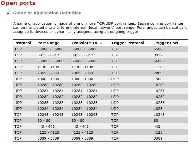

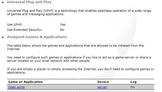

Metalhue Skrevet 19. februar 2009 Forfatter Skrevet 19. februar 2009 Hei, beklager sent svar. Jeg har bare tullet og tøyset tidligere desverre for jeg har aldri fått remote connection til å funke. Jeg kommer så langt at jeg får skrive inne passord men da kommer det beskjed om at jeg ikke har tilgang.Jeg har sjekket ut at jeg faktisk er medlem av Remote Desktop User Group og da står det at administratorer allerede har tilgang Jeg har fått kontakt med å skrive inn navnet til homeserver i nettleser ([email protected]) og komme meg inn der men der er det stort sett ikke noe gøy for der er det jo bare delte mapper stort sett som jeg har tilgang til. Jeg har åpnet en haug med porter (Vedlegg2 og vedlegg3) så jeg regner med at jeg bare må gi meg tilgang for å få remote connection til å funke. Hvis dere har tips om hva jeg skal gjøre for å få vekk feilmelding og komme inn via remote desktop så si ifra så skal jeg takke og bukke
TheGizmo Skrevet 19. februar 2009 Skrevet 19. februar 2009 Dette går ikke på åpning av porter. Det er enten eller, og du kommer jo inn til vinduet med påloggingen. Jeg får ikke helt tak i hva du skal inn via remote desktop å gjøre, men du kan kun logge inn som Administrator og det vanlige passordet til serveren (samme som settes opp via backup programmet på alle andre maskiner i nettverket). Den vanlige kontoen som din lokale pc har har ikke direkte adgang via remote desktop, og den skal i utgangspunktet ikke ha det heller. Meningen med Windows HomeServer er ikke at du skal logge på den for å gjøre endringer, legge inn div programmer etc. Men igjen, hva skal du inn der å gjøre, og kikk litt på mitt innlegg over med forklaring ang innstallasjon av programmer.
