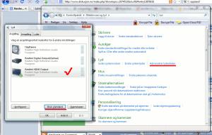

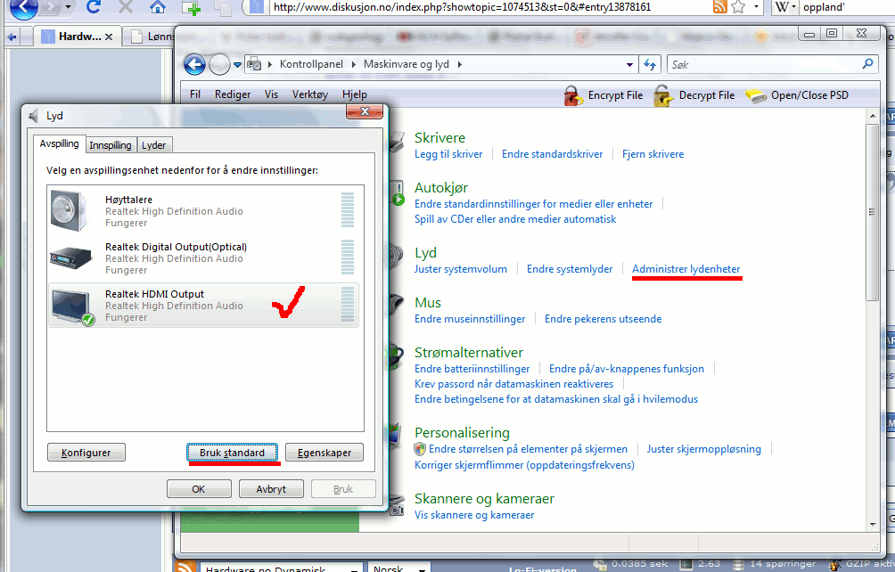

Hvis man ikke får lyd ut av HDMI-utgangen på en PC, kan det være så enkelt at man må inn i et kontrollpanel og velge HDMI som lydenhet.
Sånn ser det ut hos meg (det røde er mine markeringer av hva som skal klikkes på):
