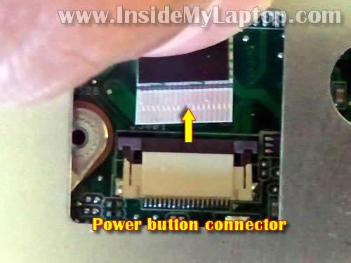

Chavalito Skrevet 22. august 2016 Skrevet 22. august 2016 Tja, jo kanskje. Dette bildet viser kabelen fra "strøm knappen til hovedkortet. Problemet er at du m`finne ut hvilke to punkter som må kortsluttes for `junpstarte den. I teorien skal det være mulig, men jeg vet ikke hvordan for øyeblikket.
