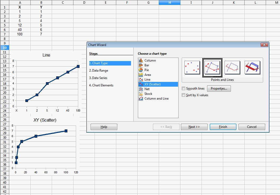

Hvordan lager jeg et plott av X- og Y-verdier i OO regneark? Har nå laget to kolonner med verdiene. Sliter med å få x-aksen riktig.

Eg har dessverre kun engelsk versjon av OOo installert, so eg stiller med eit skjermskot i staden:
Her ser du kva diagramtype eg har valt, og til venstre ser du forskjellen i resultat mellom «Line» og «XY (Scatter)». Merk skalaen på x-aksen.
Men som sagt veit eg ikkje nøyaktig kva problemet ditt er, so det kan vere du er ute etter noko anna.
