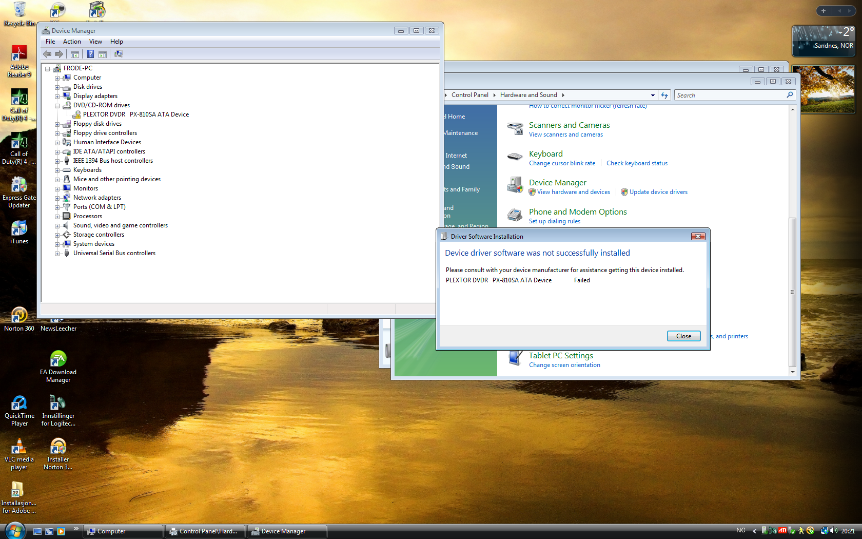

Jeg sliter litt med en datamaskin som jeg ikke får brukt DVD rom'en på.
Inntil nylig, så har denne fungert utmerket.
Jeg finner DVD-rom'en i BIOS og enhetsbehandling, men får altså ikke access.
Prøver å oppdatere drivere, men har alt siste drivere får jeg beskjed om.
Jeg finner den ikke på "min datamaskin"
I enhetsbehandlingen så står det i tillegg en varseltrekant ved.
Legger ved ett bilde med feilmeldingen jeg får på den.
Grunnen til at du ikke ser den Plextoren i Min Datamaskin er jo at driveren for den ikke installeres korrekt. Jeg regner med at du har prøvd å av-installere den og installere den på nytt. En grunn kan være at det er noe galt med den interne kontrolleren til Plextor, men hvis du finner den i BIOS og i Disk behandling tviler jeg at så er tilfelle. Kan nok være Vista som roter når det skal installere driveren.
Dessuten er ikke det drevet en ekte Plextor, det kan faktisk være en Pioner 212, Plextor lager visst ikke sine egne brennere og slik lenger.

Jeg vet ikke om du har sendt maskinen til reparasjon ennå, men jeg hadde tilsvarende problem, og løste det. Virker som Vista roter til noen registry-filer ved installering/oppdatering av visse programmer. Prøv følgende:
1. Start Registry Editor (gå inn i Start og skriv 'regedit' i søkefeltet).
2. I Registry Editor, finn frem til denne mappen:
HKEY_LOCAL_MACHINE\SYSTEM\CurrentControlSet\Control\Class\
{4D36E965- E325-11CE-BFC1-08002BE10318}.
3. Se etter filer som heter UpperFilters eller LowerFilters, eller muligens begge deler, slett dem du finner og starte deretter maskinen på nytt.
Ingen har klart å fortelle meg hvor disse filene kommer fra, men de hører ikke hjemme der, og min spiller/brenner fungerer helt fint igjen. Er visst et typisk Vista-problem.
Håper dette hjelper

Hehe... litt for sent, men greit å vite dersom det skjer igjen.
Jeg sendte Plextor'en til Netshop og fikk den rett i retur med regning... så der fikk jeg den :blush:
Fikk glatt kontakt med den etter en re-install.
Takker likevel for tips og skriver den bak øret...
