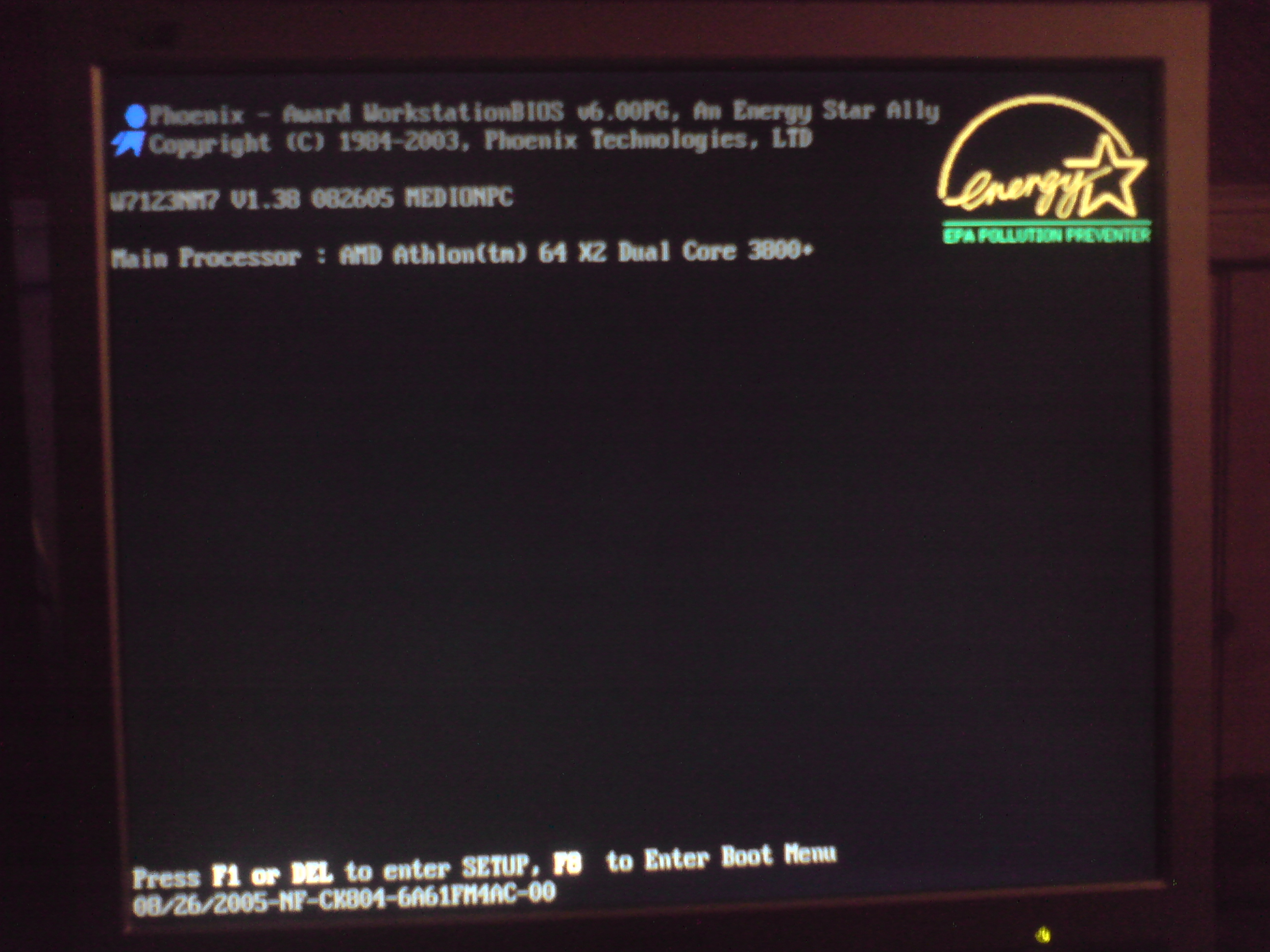

Jeg formaterte en kamerat sin PC ved hjelp av en XP-cd. Etter selve formateringen var ferdig, restarter pcen. Problemet er da at den fryser totalt på første skjermbilde. Går ikke an å trykke på noen av tastene som er listet opp (F8, Delete ...)
Legger ved et bilde av skjermbildet som vi får opp.
Pcen fungerte helt ok før formatering, og maskinvare er ikke blitt rørt.

Bildet ditt viser at det har låst seg i BIOS. Dette kan ikke ha noe å gjøre med hva som er eller ikke er på disken. Det minner mer om en hardware feil, som ikke har noen sammenheng med hva man gjør når feilen skjer.

Tusen takk for all hjelp, hårek, men vi fant problemet på en litt enklere måte. :)
Byttet først USB-port til tastaturet. Da fungerte tastaturet en stund før vi måtte bytte til tastatur med PS-utgang midt i installasjonen. Vi fikk det til iallefall.
