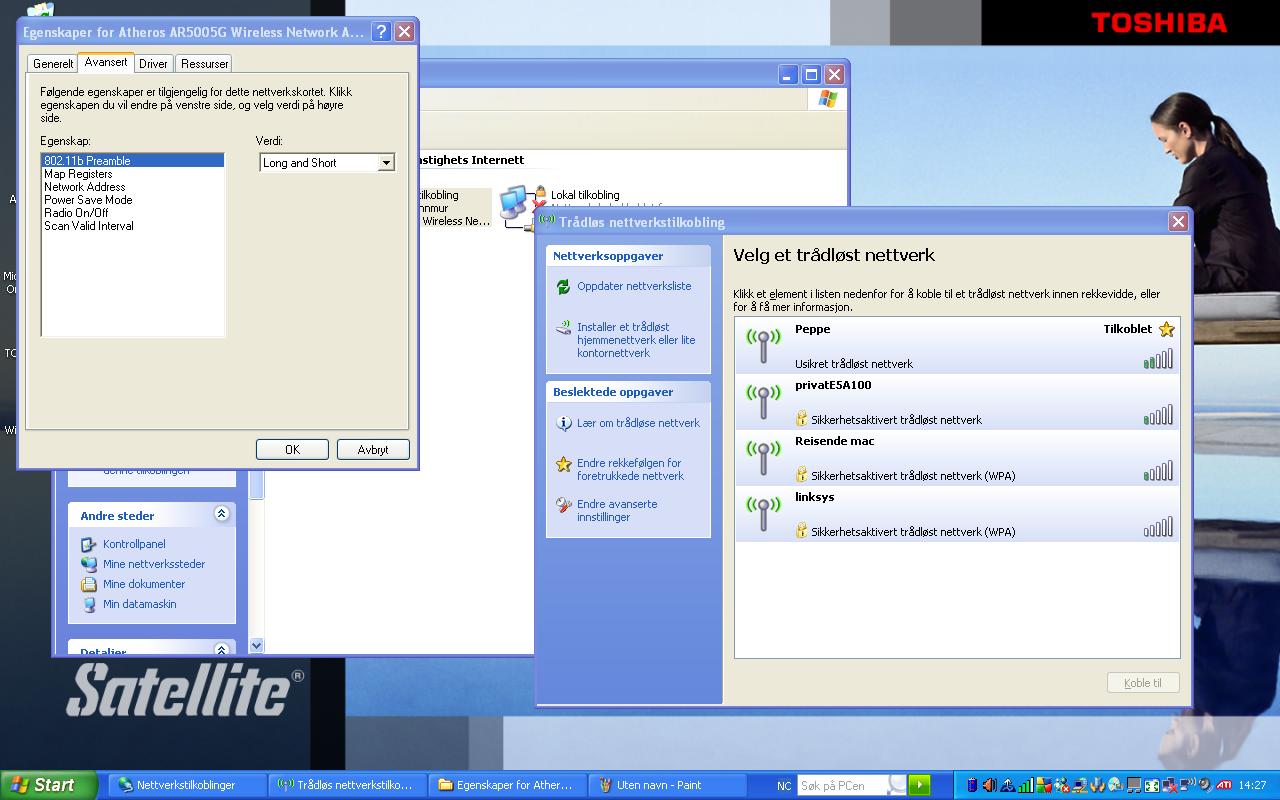

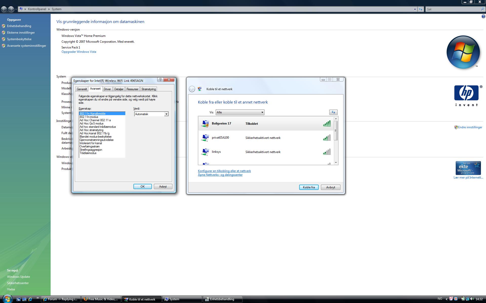

Jonaldo Skrevet 7. februar 2009 Forfatter Del Skrevet 7. februar 2009 Første bilde er screenshot fra den som ikke funker. Andre bilde er screenshoot fra min som funker. Er Boligveien 17 som skal være tilkoblet. Laptopene står nå ved siden av hverandre. Fant ingen innstilling hvor jeg kan velge kanal..... Lenke til kommentar https://www.diskusjon.no/topic/1071985-hjelp-til-%C3%A5-koble-p%C3%A5-tr%C3%A5dl%C3%B8st-nett-finner-ikke-router/#findComment-13041600
norbat Skrevet 7. februar 2009 Del Skrevet 7. februar 2009 Hva med 'Scan Valid Interval'? Har du vært koblet til denne ruteren med denne pc'n før? Det virker som om nettverkskortet er av en eldre standard (b) og om ruteren ikke sender på (b), så må du inn på den og sette den opp til nettopp det. Lenke til kommentar https://www.diskusjon.no/topic/1071985-hjelp-til-%C3%A5-koble-p%C3%A5-tr%C3%A5dl%C3%B8st-nett-finner-ikke-router/#findComment-13041672
Jonaldo Skrevet 7. februar 2009 Forfatter Del Skrevet 7. februar 2009 Hva med 'Scan Valid Interval'? Har du vært koblet til denne ruteren med denne pc'n før? Det virker som om nettverkskortet er av en eldre standard (b) og om ruteren ikke sender på (b), så må du inn på den og sette den opp til nettopp det. Scan Valid Interval er bare verdier. Står på 60 nå....... Den har vært koblet til denne routeren før ja. Ble borte over natta liksom. Lenke til kommentar https://www.diskusjon.no/topic/1071985-hjelp-til-%C3%A5-koble-p%C3%A5-tr%C3%A5dl%C3%B8st-nett-finner-ikke-router/#findComment-13042077
