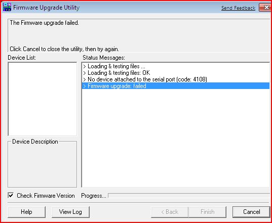

Jeg har en KVM som skal ha en FM oppgradering.

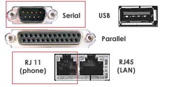

Kontakten er RJ-11 i KVM og sereal i andre enden.
Serialporter har jeg ikke sett på hovedkortene siden Berlinmuren falt
Så jeg må da oppdatere fra en P4 maskin som har denne porten.
Porten er enabled i Bios , men jeg får denne feilmeldingen:
No device attached to the serial port [Code: 4108]
Noen ideer?

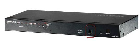

Du har antageligvis funnet ut av dette, men jeg kom litt tilfeldig over denne posten. Du må sette KVM-en i Upgrade-modus, så vil dette funke fint.
Nå har jeg kjøpt en ny som ikke er over cat5 , men har den gamle enda.
Den står i upgrade- men det ser ur som det er pcene jeg bruker som ikke har enablet de eldgamle portene som jeg må bruke.
Serealport fra 60 tallet.

Ja, og det er en veldig grei port å implementere for maskinvare produsenter, derfor er den forsatt svært populær. At PC-produsenter har bestemt seg for å fjerne den fra de fleste maskinene du får kjøpt over disk, får de stå ansvarlige for.
Er du sikker på at oppdateringen skal gjøres igjennom r11-porten ? En skulle nå tro det skulle gå over den vanlige serieporten.
Kommer ikke frem på bildet men det er merket rundt der, upgrade står det, kablen er sereal i andre enden.
