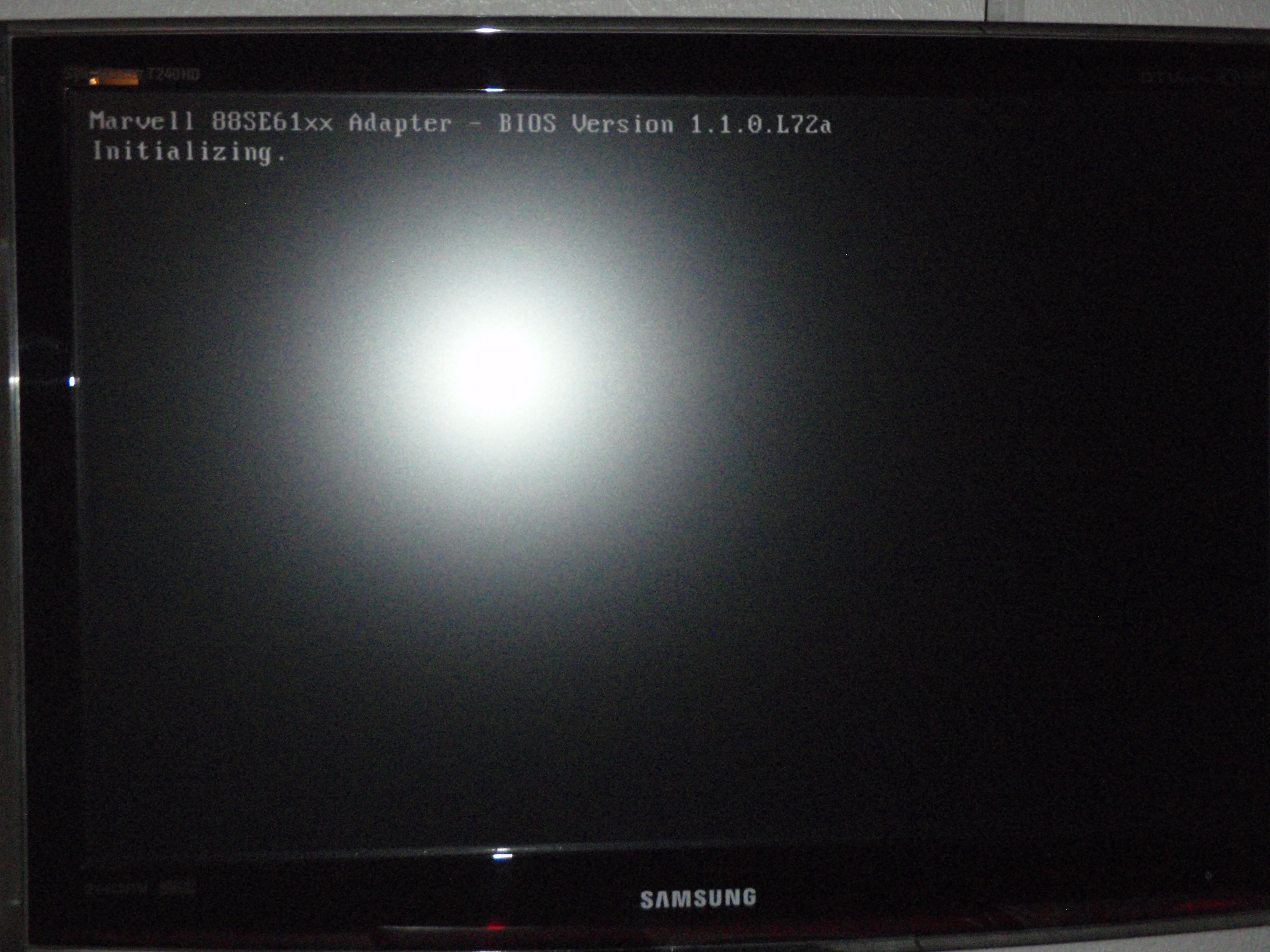

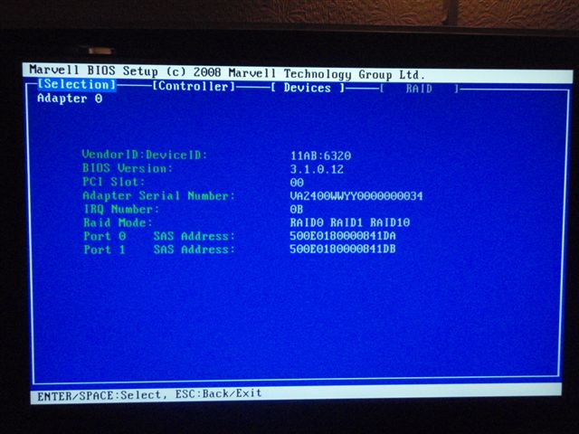

Thion Skrevet 5. februar 2009 Skrevet 5. februar 2009 Jeg fikk pc levert i går. dere ser oppsettet her: Antec Twelve Hundred Asus P6T Deluxe Corsair Dominator TWIN3X DDR3-1600 6 GB (3x2GB) Corsair HX 1000W Intel Core i7 940 Logitech G15 v.2 (Norsk layout) Microsoft SideWinder Mouse Nec AD-7203S Samsung Spinpoint F1 1 TB Samsung SyncMaster T240HD Sennheiser PC 350 XFX GeForce GTX 295 576M Den ble levert ferdig skrudd og testet men uten os. De hadde glemt å legge det ved så det får jeg i posten i løpet av noen dager. Da jeg ikke klarte å vente la jeg inn XP 32 bit, som jeg hadde fra før. Måtte teste litt spill før Vista 64 bit kommer på plass :-) Men jeg får noen rare (rare for meg) oppstartsvinduer...kan noen ta en titt og se om det er noe jeg får gjort noe med? Jeg legger dem inn i rekkefølge etterhvert som de dukker opp på skjermen før XP starter: Setter utrolig pris på tilbakemeldinger her :-)
Kristian. Skrevet 5. februar 2009 Skrevet 5. februar 2009 Kan se ut som den prøver og boote fra CD / DVD først. Og finner ikke noe der -> starter fra HDD. Prøv og endre boot-order i bios, og se om det blir bedre da
snippsat Skrevet 5. februar 2009 Skrevet 5. februar 2009 Du må se litt på oppsett i bios. Det var en del år siden noen hadde problemer med denne melding. Da var uppgradere bios en løsning. Nyere hovedkort som Asus P6T Deluxe er det nok bare innstillinger i bios. IDE port er host for marvell controller. Slå av on board ide adapter i bios. Sett cd/dvd spiller til slave,det er vært noen som har hatt disse problemer når den har stått som master(pinner bak på spiller) Skal virke like fint selv om du setter den på slave. Du kan deaktivere marvell controller viss du ikke bruker IDE hdd.
Thion Skrevet 6. februar 2009 Forfatter Skrevet 6. februar 2009 Du må se litt på oppsett i bios.Det var en del år siden noen hadde problemer med denne melding. Da var uppgradere bios en løsning. Nyere hovedkort som Asus P6T Deluxe er det nok bare innstillinger i bios. IDE port er host for marvell controller. Slå av on board ide adapter i bios. Sett cd/dvd spiller til slave,det er vært noen som har hatt disse problemer når den har stått som master(pinner bak på spiller) Skal virke like fint selv om du setter den på slave. Du kan deaktivere marvell controller viss du ikke bruker IDE hdd. Javel, må bare si at BIOS har jeg ikke peiling på. Det var derfor jeg bestilte produksjon og testing av pcèn før levering. Da trudde jeg det bare var å "hive" inn OS. Kjenner jeg blir litt irritert av å sitte og plundre med dette på en såpass dyr pc.... Men, er det noen som kan ta seg bryet verdt å forklare meg litt nærmere hva jeg må gjøre? For meg ser det ut til at den først prøver å starte med BIOS Versjon 3.1.0.12 og deretter BIOS versjon 1.1.0.L72a Hvorfor? er det to forskjellige versjoner på maskinen? Hvordan fikser jeg det? "IDE port er host for marvell controller." hva betyr dette? "Slå av on board ide adapter i bios." Ok, får se om jeg finner noe sånt...dette har ingen praktisk betydning for bruken av pc annet enn at det fikser et problem? "Du kan deaktivere marvell controller viss du ikke bruker IDE hdd." Hva betyr dette? Håper jeg får fikset dette snarest, all ære til pc-guruer som gidder å ta seg bryet verdt å hjelpe meg litt :-)
SIR WOLFIE 87 Skrevet 6. februar 2009 Skrevet 6. februar 2009 Press delete for å komme inn i bios, etter det skal du se etter en ''advanced'' menu, der skal det være mulig å slå av ''Marwell IDE controller''. Hadde de samme oppstartsmeldingene selv, og det ble fikset når jeg slo av denne.

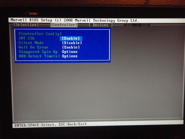

Thion Skrevet 11. februar 2009 Forfatter Skrevet 11. februar 2009 Nå har jeg sett litt igjennom og ikke funnet noe å endre på. Ved oppstart kommer noen ganger dette bildet og jeg må velge her for å gå videre i oppstarten..syns det er rart at det kommer noen ganger mens andre ganger går den videre selv, uten at jeg har gjort noe fra eller til...: deretter går den videre til neste bilde der den søker etter disker...trykker jeg del og går inn der kommer jeg til: Jeg har ikke endret på noe her... om jeg lar denne vente litt går den enda litt videre, og om jeg trykker del nå, så kommer jeg inn her: Jeg syns det er rart med alle disse meldingene og ventingen for hver gang jeg skal starte maskinen....trodde den skulle gå rett på windows...? Er det noen som kan forklare litt her?
SIR WOLFIE 87 Skrevet 11. februar 2009 Skrevet 11. februar 2009 (endret) Nå har jeg sett litt igjennom og ikke funnet noe å endre på. Ved oppstart kommer noen ganger dette bildet og jeg må velge her for å gå videre i oppstarten..syns det er rart at det kommer noen ganger mens andre ganger går den videre selv, uten at jeg har gjort noe fra eller til...: deretter går den videre til neste bilde der den søker etter disker...trykker jeg del og går inn der kommer jeg til: Jeg har ikke endret på noe her... om jeg lar denne vente litt går den enda litt videre, og om jeg trykker del nå, så kommer jeg inn her: Jeg syns det er rart med alle disse meldingene og ventingen for hver gang jeg skal starte maskinen....trodde den skulle gå rett på windows...? Er det noen som kan forklare litt her? Så du kommer inn i windows uten problemer, bare litt venting? Er ingenting som er galt hvertfall, men om du vil gjøre noe for å gjøre det kjappere, ville jeg prøvd å disable Marwell Storage Controller og Marwell SAS. Dette skal ikke være noe problem, og jeg fant en post på tomshardware der en person har akkurat den samme opplevelsen som deg Trykk her Her er hva han skriver til slutt: ''This has been a great learning experience being my first build. Thanks for the advice. I did go ahead and disable the Marvell storage controller and SAS controller since I am not using SAS right now. After doing some reading and research I felt more comfortable in BIOS so went ahead and disabled express gate since I wasn't going to be using it, and did the BIOS upgrade to 1003 because I was having issue with my Logitech Illuminated Keyboard making the boot screen hang for over 2 minutes. I read the new BIOS fixed usb keyboard issues, and it sure did - very happy now! My build is running perfectly, think I got lucky on my first time. But, really enjoyed the challenge and now the i7 payoff! Cheers!'' Edit: Express gate er vel også noe du ikke trenger, det er bare et simpelt linux OS som gir tilgang til Internett og mail. Endret 11. februar 2009 av Hcw87
