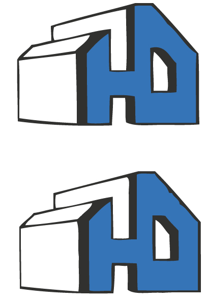

Andrs Skrevet 15. februar 2009 Skrevet 15. februar 2009 Dette er noe jeg fikk til på et raskt forsøk, ved hjelp av live trace:
dv2005 Skrevet 16. februar 2009 Forfatter Skrevet 16. februar 2009 Takk for alle tilbakemeldinger. Live Trace fanget opp en del ujevnheter jeg ikke ønsket å ha med, men jeg fikk det bra til med pen-verktøyet. Brukte dog noen timer, er jo totalt nybegynner i Illustrator...
