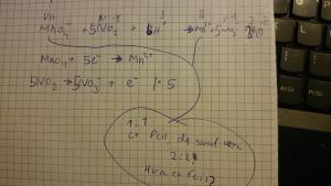

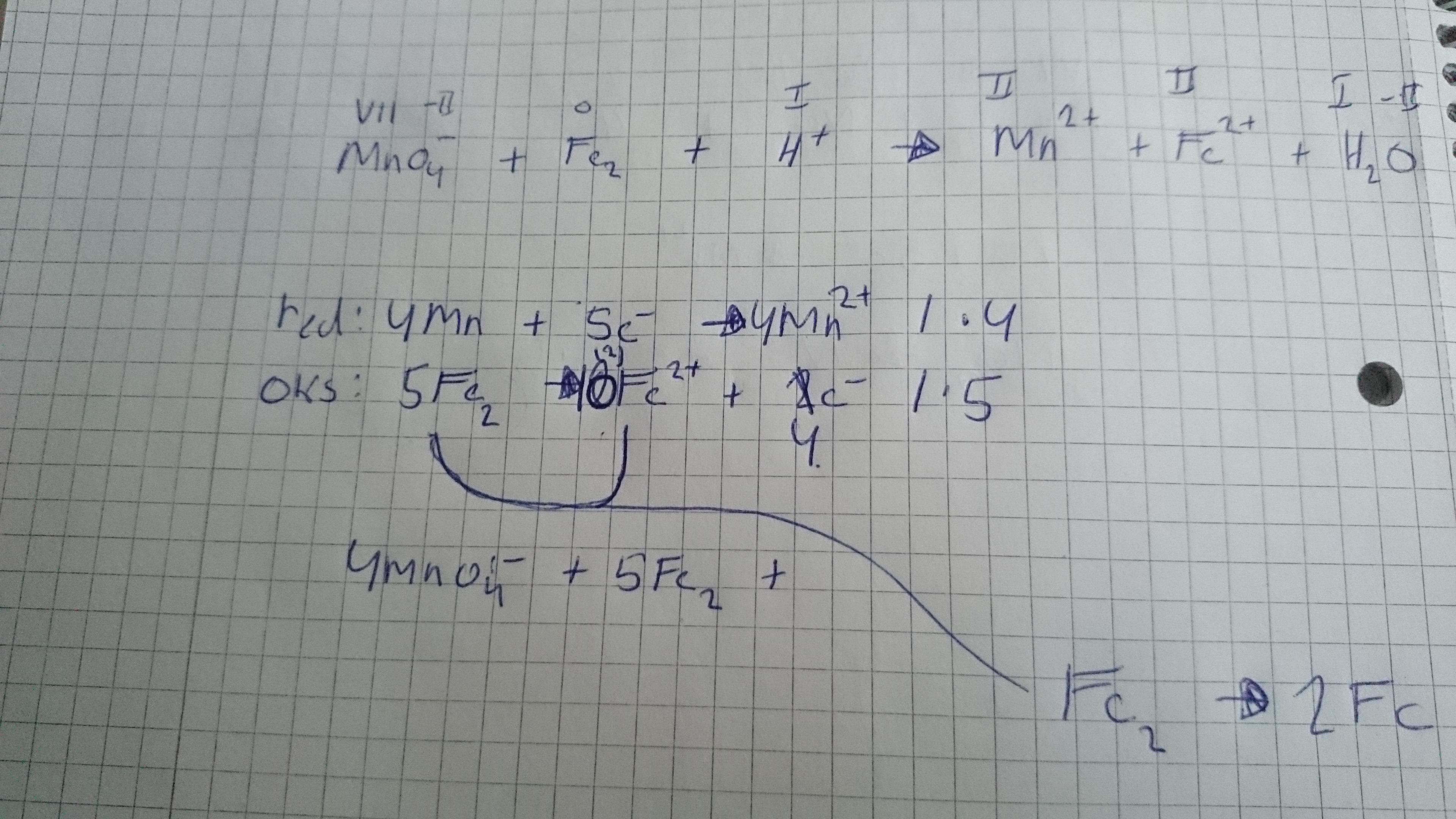

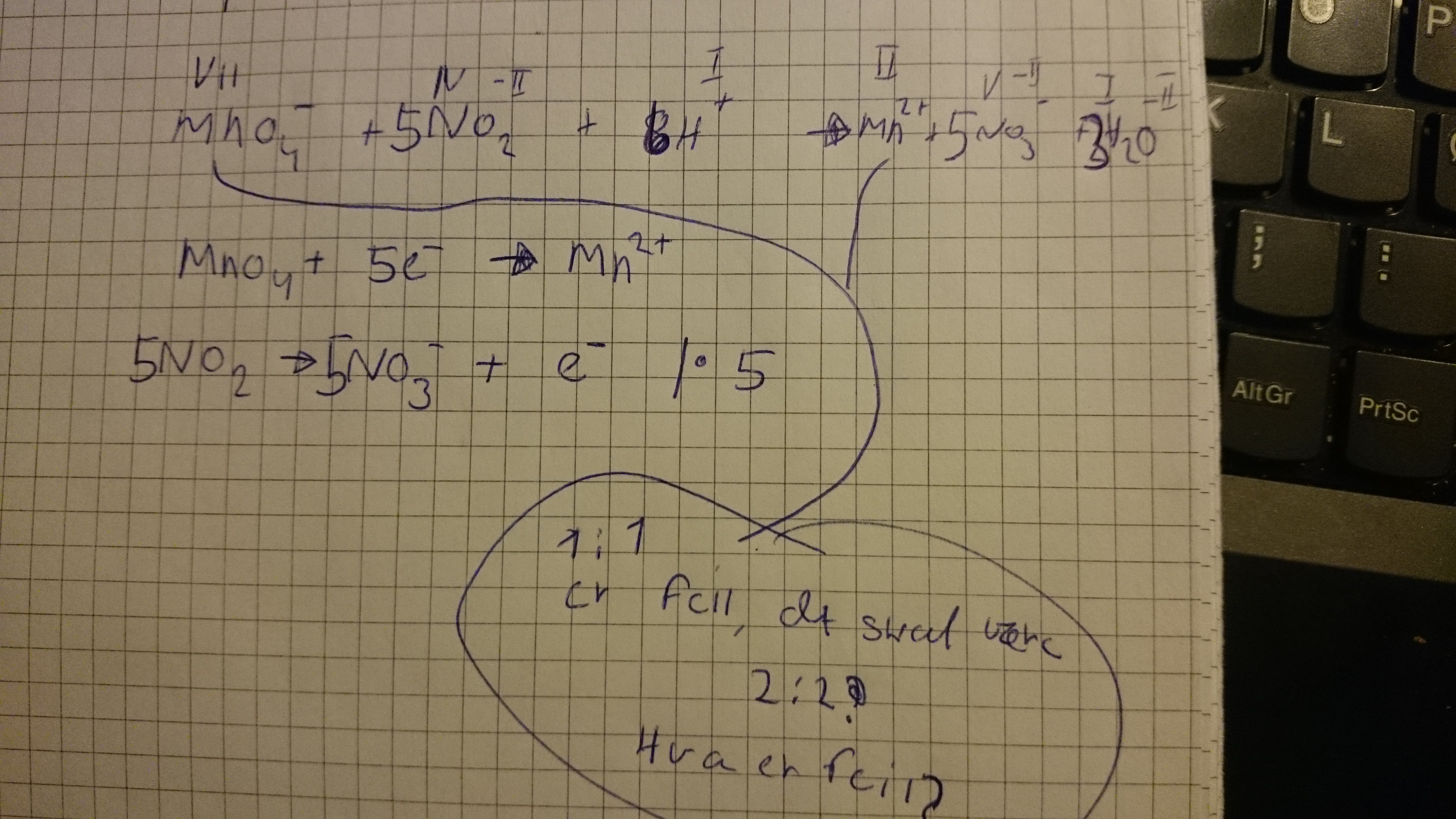

NeEeO Skrevet 22. september 2014 Skrevet 22. september 2014 Noen som skjønner hvordan jeg regner ut stoffmengden til Jern? En prøve av en jernlegering veier 0,160 g. Prøven løses i syre og titreres med 0,0195 M KMnO4-løsning. Forbruket av standardløsning blir 27,8 mL. Bestem stoffmengde kaliumpermanganat og stoffmengde jern i titreringen. Vet at stoffmengden til Kaliumpermangat er 5.42 *10 ^-4 mol
Janhaa Skrevet 23. september 2014 Skrevet 23. september 2014 Noen som skjønner hvordan jeg regner ut stoffmengden til Jern? En prøve av en jernlegering veier 0,160 g. Prøven løses i syre og titreres med 0,0195 M KMnO4-løsning. Forbruket av standardløsning blir 27,8 mL. Bestem stoffmengde kaliumpermanganat og stoffmengde jern i titreringen. Vet at stoffmengden til Kaliumpermangat er 5.42 *10 ^-4 mol start alltid med å finne riktig balanserte reaksjonslik., fordi da finner du sammenhengen mellom n(MnO4^-) og n(jern) og du er da godt på vei...
NeEeO Skrevet 23. september 2014 Skrevet 23. september 2014 Noen som skjønner hvordan jeg regner ut stoffmengden til Jern? En prøve av en jernlegering veier 0,160 g. Prøven løses i syre og titreres med 0,0195 M KMnO4-løsning. Forbruket av standardløsning blir 27,8 mL. Bestem stoffmengde kaliumpermanganat og stoffmengde jern i titreringen. Vet at stoffmengden til Kaliumpermangat er 5.42 *10 ^-4 mol start alltid med å finne riktig balanserte reaksjonslik., fordi da finner du sammenhengen mellom n(MnO4^-) og n(jern) og du er da godt på vei... Det er det som er hovedproblemet, sliter med sånne oppg, å finne reaksjonsligningen., for så å finne forholdet mellom jern og kalium KMno4 + Fe2(s) + H+ ----> Mn(2+) + Fe (2+) + H20 Denne er ubalansert, men tror det skal være sånn. Videre må jeg finne forholdstallene ved oksidasjon og reduksjon, + balansering av vann ogH+ Men fortsatt så går ikke forholdstallene opp ?
nojac Skrevet 23. september 2014 Skrevet 23. september 2014 Når jern løses i syre dannes Fe2+. Dennne reaksjonen trenger du ikke å bry deg om, bare forutsette at alt opprinnelig jern er blitt toverdige ioner før titreringen starter..Ved oksidasjon med kaliumpermanganat oksideres jernionene videre fra 2+ til 3+. Denne reaksjonen er det du skal balansere, når manganatomene går fra +VII til +II, altså 5 trinn ned.
NeEeO Skrevet 23. september 2014 Skrevet 23. september 2014 (endret) Når jern løses i syre dannes Fe2+. Dennne reaksjonen trenger du ikke å bry deg om, bare forutsette at alt opprinnelig jern er blitt toverdige ioner før titreringen starter.. Ved oksidasjon med kaliumpermanganat oksideres jernionene videre fra 2+ til 3+. Denne reaksjonen er det du skal balansere, når manganatomene går fra +VII til +II, altså 5 trinn ned. Men jeg får det fortsatt ikke til, blir bare feil Sjekk vedlegg Endret 23. september 2014 av Prospect
Janhaa Skrevet 23. september 2014 Skrevet 23. september 2014 (endret) Når jern løses i syre dannes Fe2+. Dennne reaksjonen trenger du ikke å bry deg om, bare forutsette at alt opprinnelig jern er blitt toverdige ioner før titreringen starter.. Ved oksidasjon med kaliumpermanganat oksideres jernionene videre fra 2+ til 3+. Denne reaksjonen er det du skal balansere, når manganatomene går fra +VII til +II, altså 5 trinn ned. Men jeg får det fortsatt ikke til, blir bare feil Sjekk vedlegg Endret 23. september 2014 av Janhaa
NeEeO Skrevet 23. september 2014 Skrevet 23. september 2014 (endret) Når jern løses i syre dannes Fe2+. Dennne reaksjonen trenger du ikke å bry deg om, bare forutsette at alt opprinnelig jern er blitt toverdige ioner før titreringen starter.. Ved oksidasjon med kaliumpermanganat oksideres jernionene videre fra 2+ til 3+. Denne reaksjonen er det du skal balansere, når manganatomene går fra +VII til +II, altså 5 trinn ned. Men jeg får det fortsatt ikke til, blir bare feil Sjekk vedlegg Jeg har fasitsvaret, men trenger å vite hvordan jeg balanserer, kunne du bare gjøre vise det kort? Oja, vent, FE2+! MEN HVOR FÅR DU FE3+ FRA? Endret 23. september 2014 av Prospect
NeEeO Skrevet 23. september 2014 Skrevet 23. september 2014 (endret) Når jern løses i syre dannes Fe2+. Dennne reaksjonen trenger du ikke å bry deg om, bare forutsette at alt opprinnelig jern er blitt toverdige ioner før titreringen starter.. Ved oksidasjon med kaliumpermanganat oksideres jernionene videre fra 2+ til 3+. Denne reaksjonen er det du skal balansere, når manganatomene går fra +VII til +II, altså 5 trinn ned. Men jeg får det fortsatt ikke til, blir bare feil Sjekk vedlegg Men se her: dette er en annen ligning, men ligner på den øverste, hva er feil? Svar også på den Fe greia. (kan kanskje virke masete, men er litt desperat siden jeg har prøve imorgen) Endret 23. september 2014 av Prospect
-sebastian- Skrevet 23. september 2014 Skrevet 23. september 2014 (endret) Du må ha ladningsbalanse!jern(III) kommer av at jern(II) oksideres. Endret 23. september 2014 av -sebastian-
