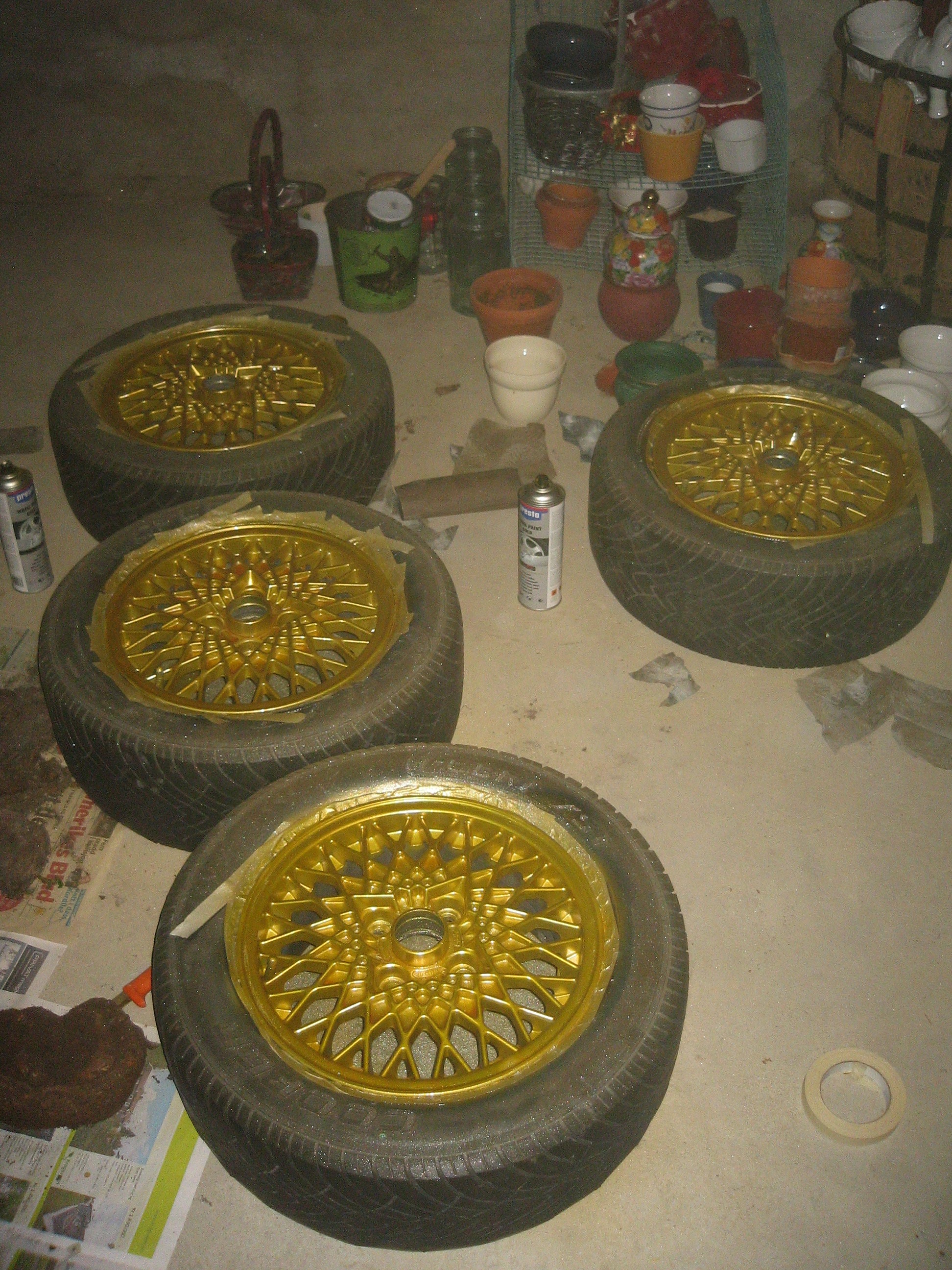

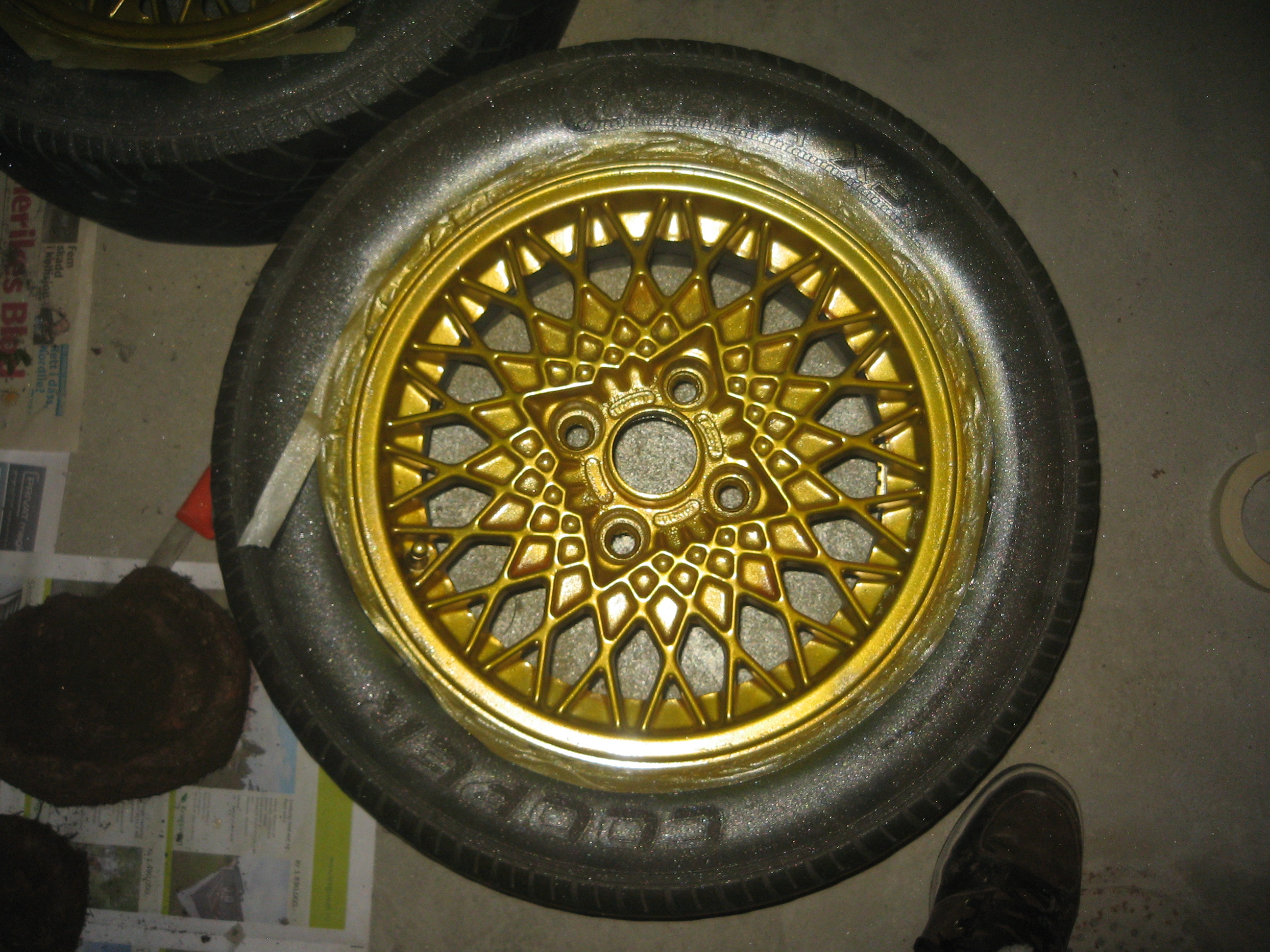

Fått lakkert litt felger idag! VELDIG glad for at jeg valgte gullfelger!! :D
BRA?
Mangler klarlakk, legger klarlakk ikveld før jeg køyer! :thumbup:

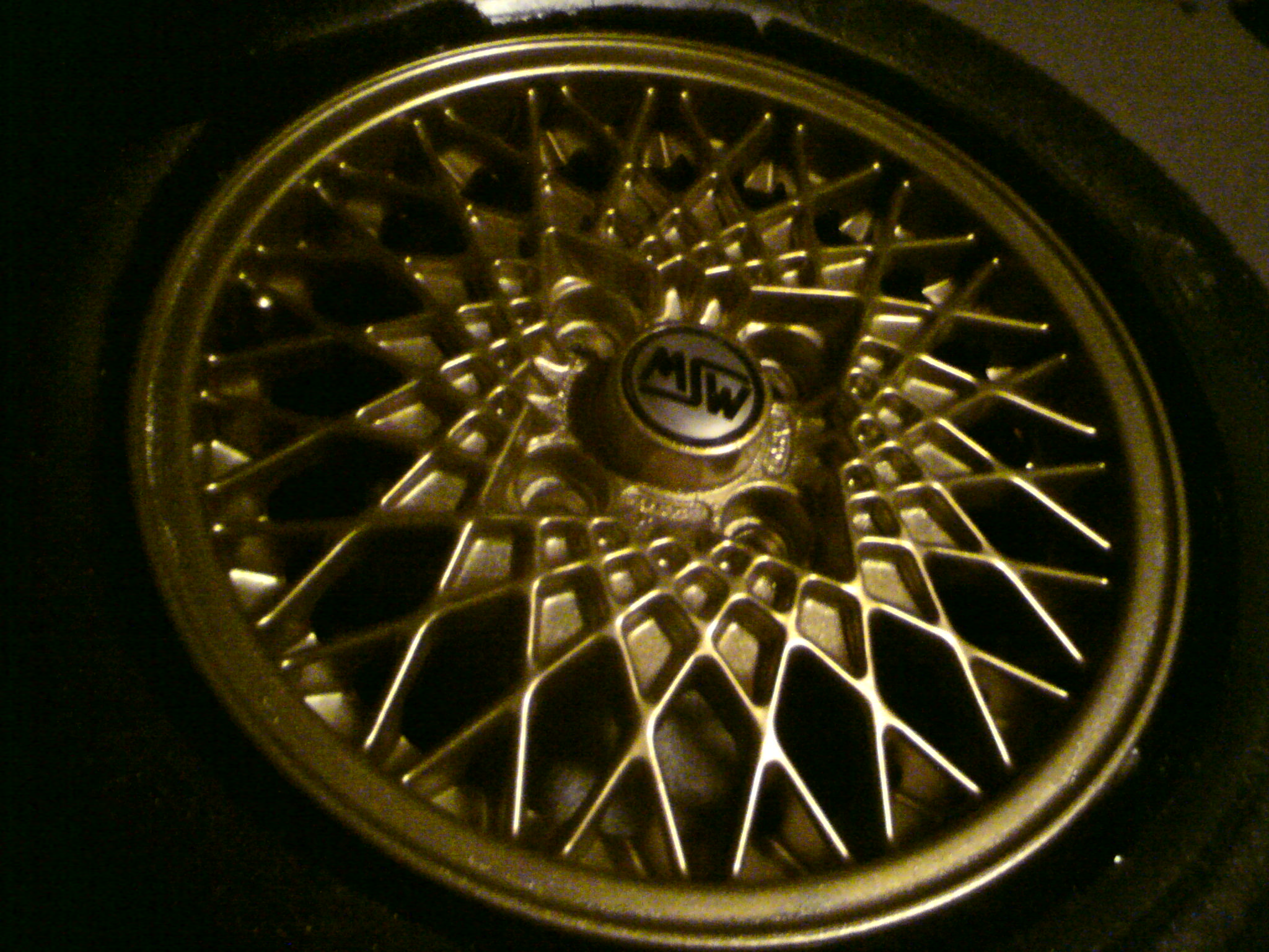

Felgene ble kjempefine! :D

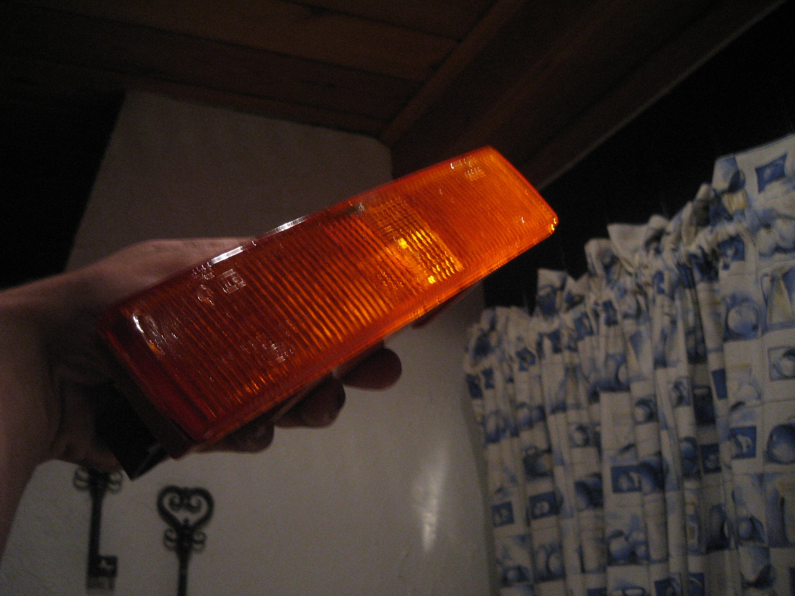

tok ut blinklysa i fframfangeren, matta dem ned med 600 papir å la ny klarlakk. skal gjøre det samme på baklykter, men må få tak i ny lykt på passasjerside. Noen som vet om?

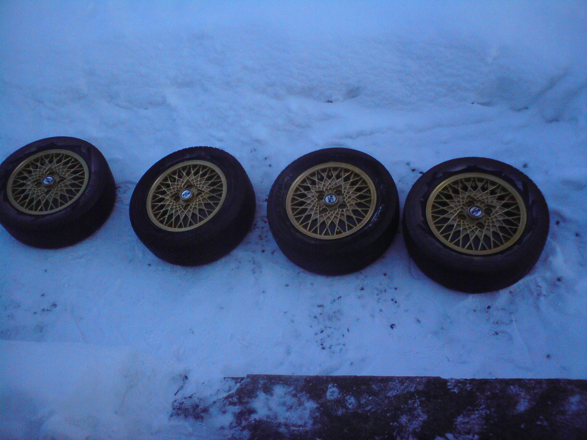

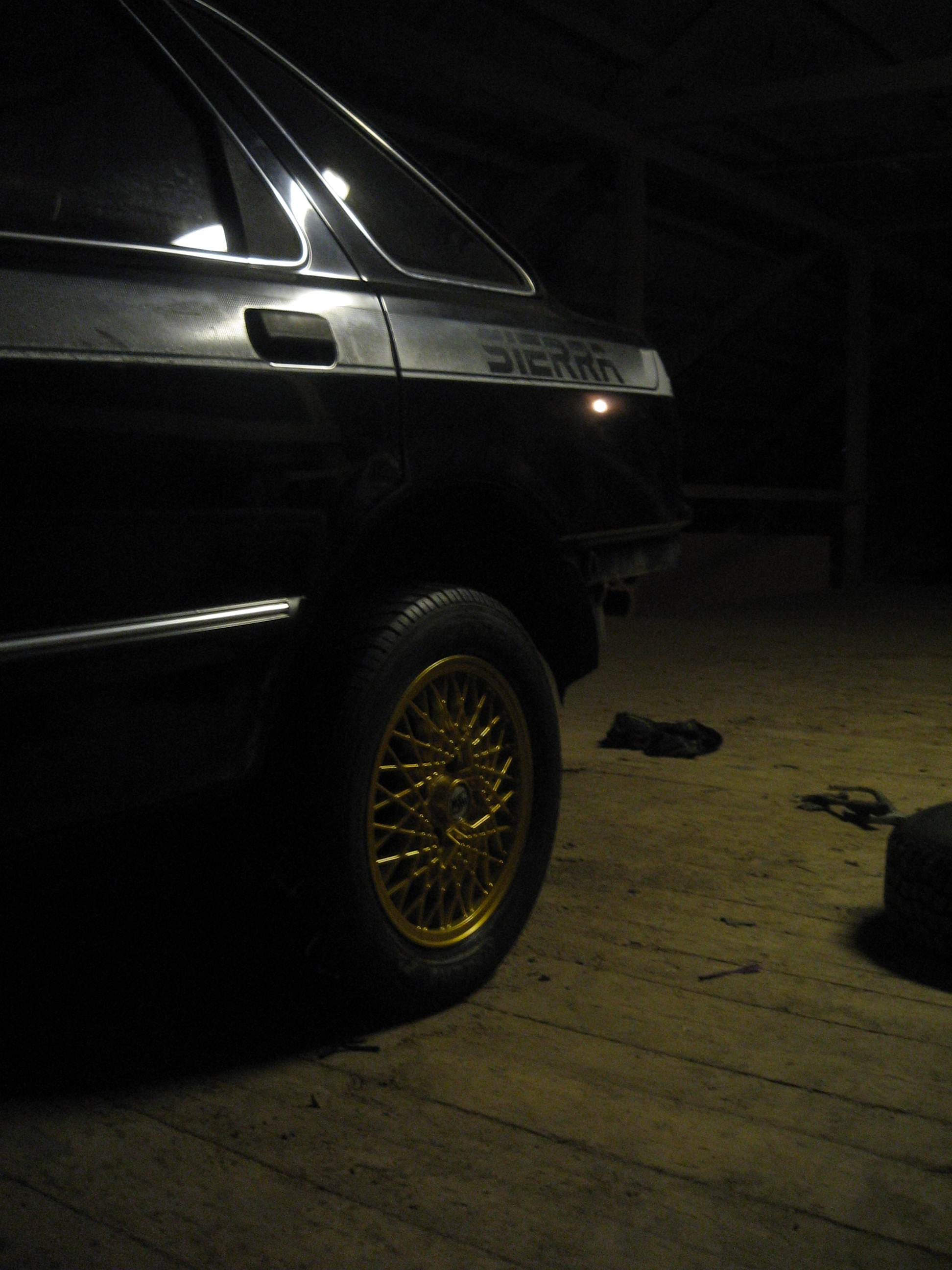

Satt felgene på bilen, Trenger sårt nye dekk da, skal prøve å få tatt noen bilder anngående høyden. Syns den var litt stilig såpass høy. :)
Fikk på Senterkopper & fikk felga ut i lyset! Ble meget fornøyd med resultatet! :cool:

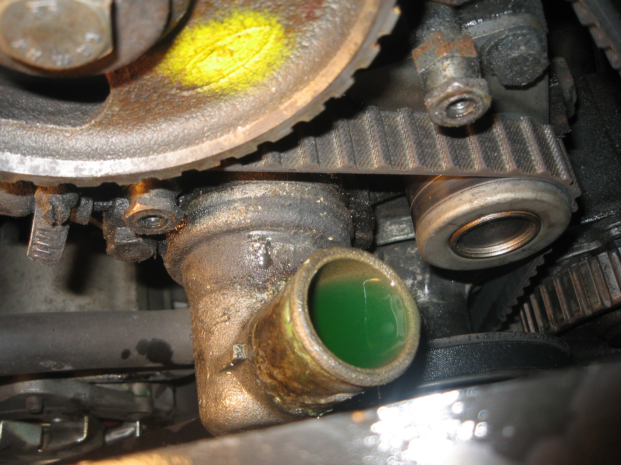

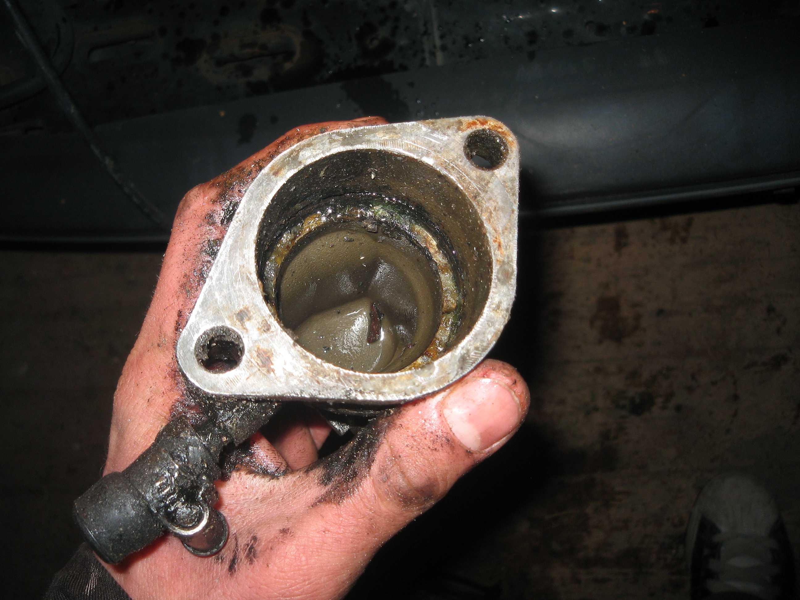

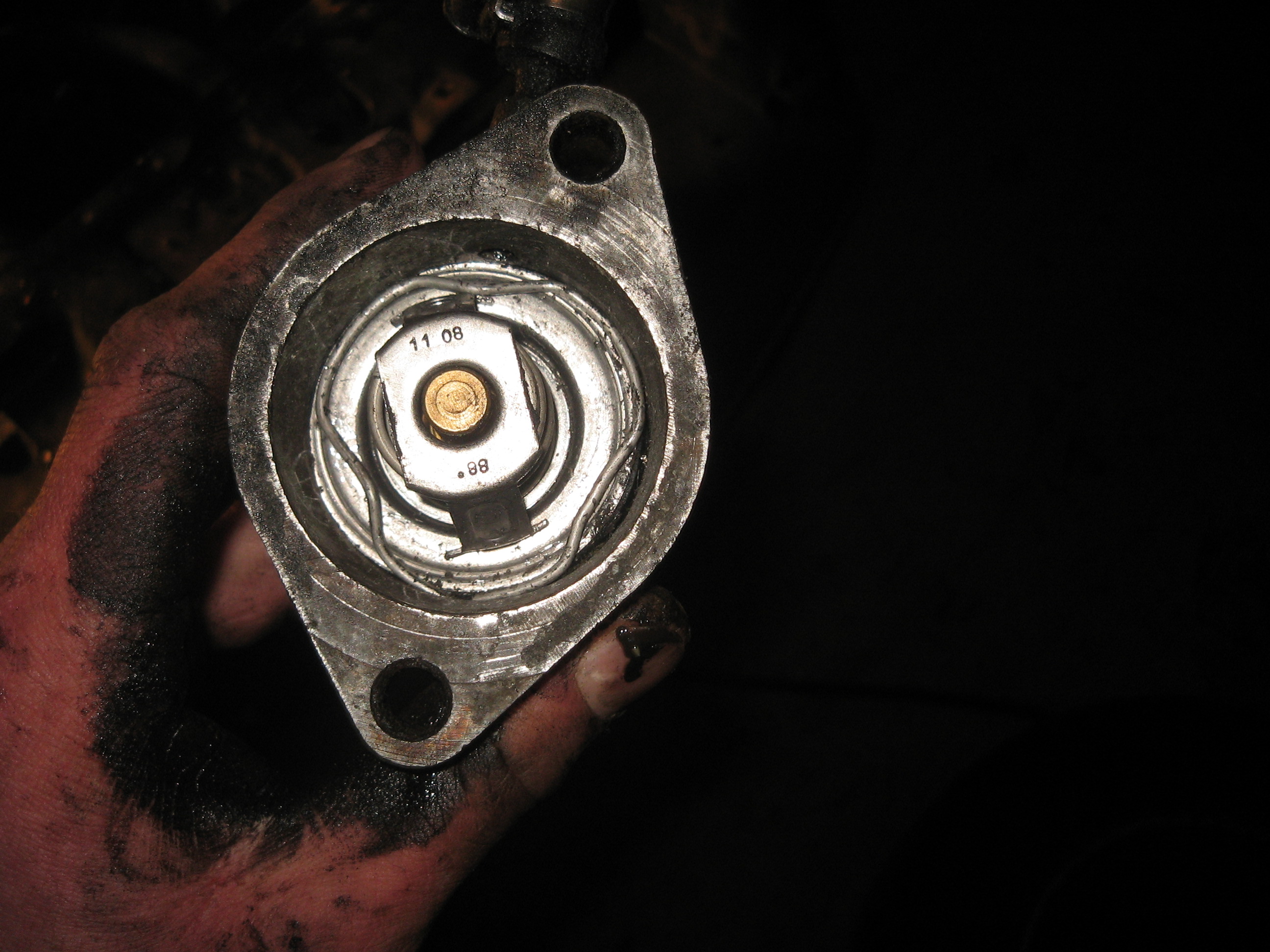

Fikk bytta Termostat nå. noe jeg aldri har gjort før. En temmelig enkel jobb, Ta av radiatorslangen, skru av termostat huset, ta ut den gamle, sett inn gummiringen først, så Termostat også en slags låseskive som holder termosstaten på plass i huset. Metallring som er litt krokete, sleit litt med den! he he. Og bare skru på plass igjen, med ny pakning selvsagt. Husk å skrap bort rester av gammel pakning. Fyll på med kjøleveske & fyr opp! Legger ved noen bilder. Fornøyd nå :!: Bortsett fra at jeg fikk panseret i hue.. AU!
Tok et siste "stemminings" bilde.
