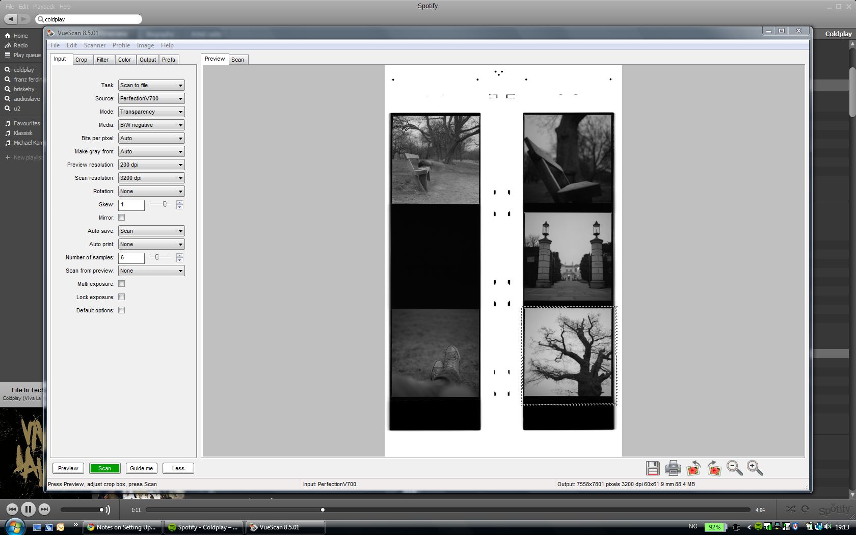

1. Siden jeg liker å ha full kontroll over innstillingene trykker jeg på "more" i det nedre venstre hjørnet. Deretter trykker jeg på Preview. Mine innstilliger for svart-hvitt film og Epson V700 kan ses under:
Bytt innstillinger etter behov fram du er sånn noenlunde fornøyd med Preview-området. Under fanen color har jeg ikke valgt noen filmtype, og jeg har valgt 16-bits grayscale samt hvor jeg vil lagre bildet under Output-fanen.

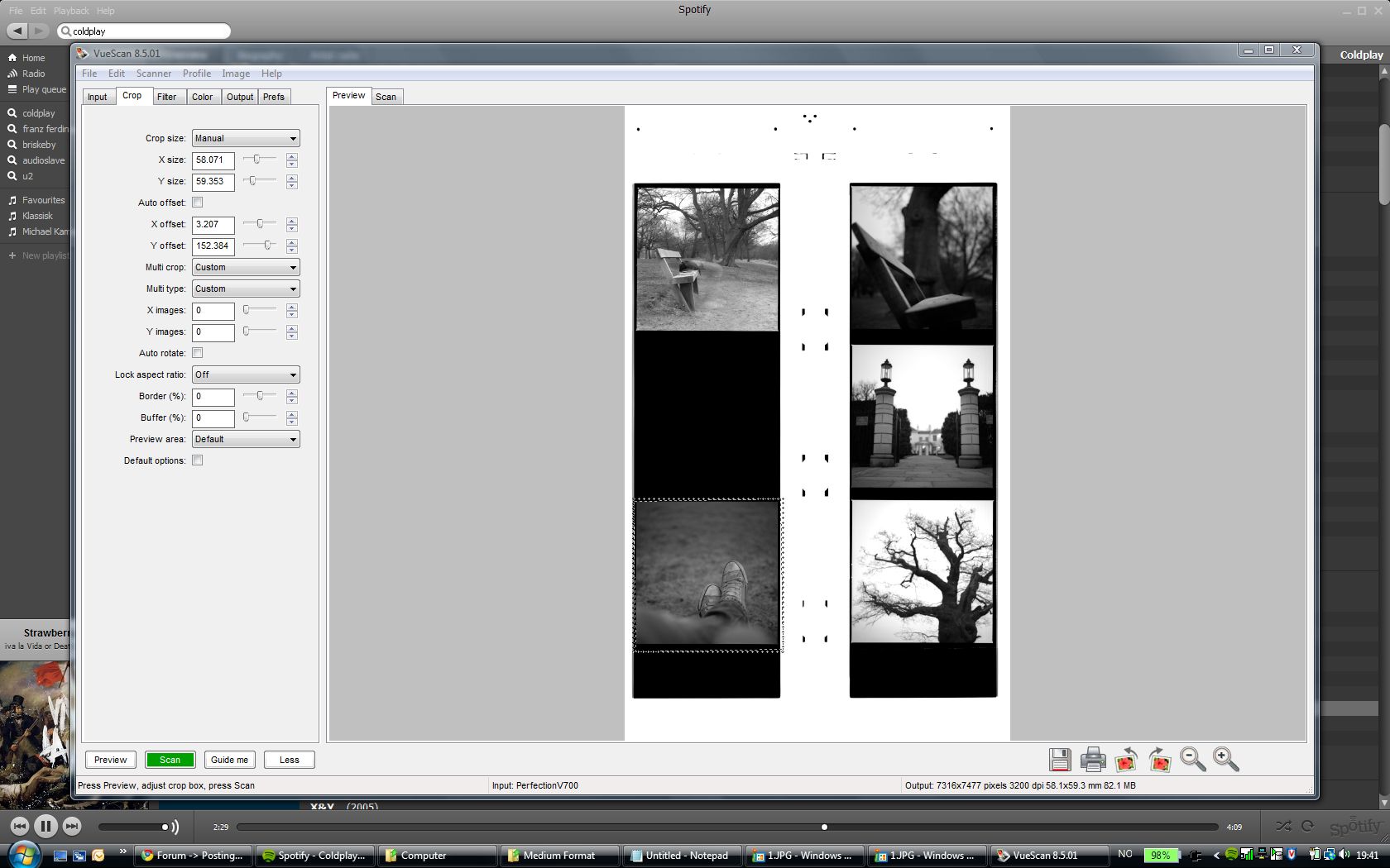

2. Når jeg er fornøyd med Preview-området velger jeg crop fanen. Innstillinger kan ses i bildet nedenfor. Jeg markerer rundt det bildet jeg ønsker å scanne:

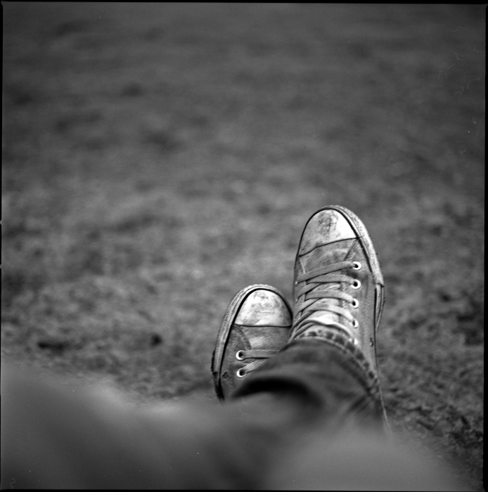

3. Deretter er det bare å trykke scan og hente seg noe godt å drikke eller sette på noe musikk. For min del spyddet VueScan ut følgende bilde etter ca. 3 min.:

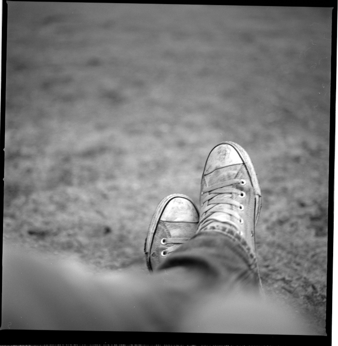

4. Importerer i Lightroom (eller annet program) beskjærer, justerer og gjør det man vil. Her er mitt resultat:
En liten notis: Dette overgår med solid margin resultatene jeg har fått fra Epson Scan. To til:

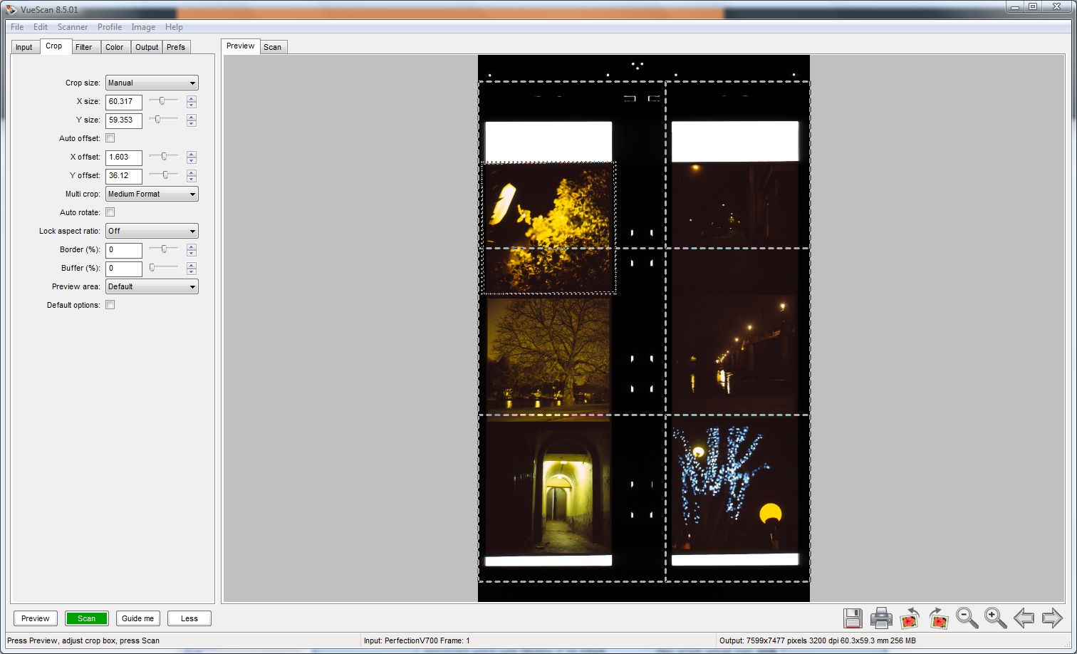

2. I Vuescan velg crop-fanen og legg inn følgende parametre (dersom du scanner i 35mm eller storformat velg det som passer). Humoredit: Haha, batch-scanning av storformat.

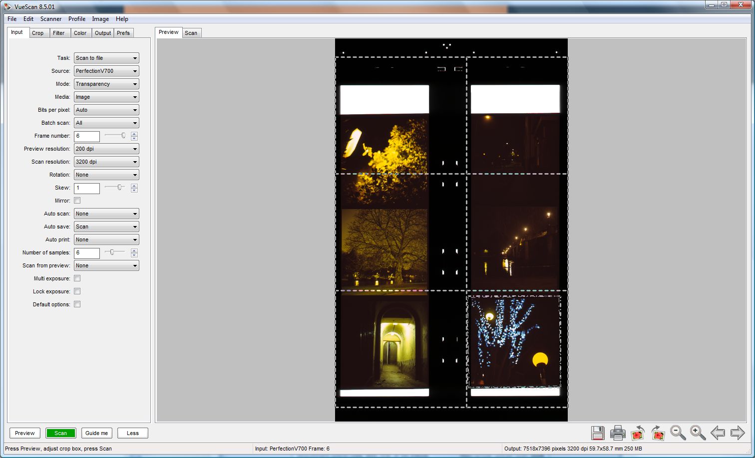

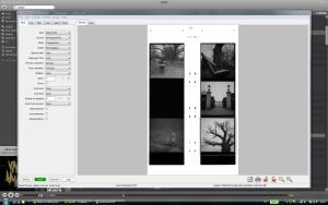

3. Gå til input fanen. Det vi nå skal gjøre er å markere de forskjellige områdene vi vil ha scannet. Innstillingene som er brukt finner dere på bildet under. Trykk der det står frame number og skriv inn 1 (om det ikke gjør det allerede). Marker området du ønsker og scanne for det nord-vestligste bildet.

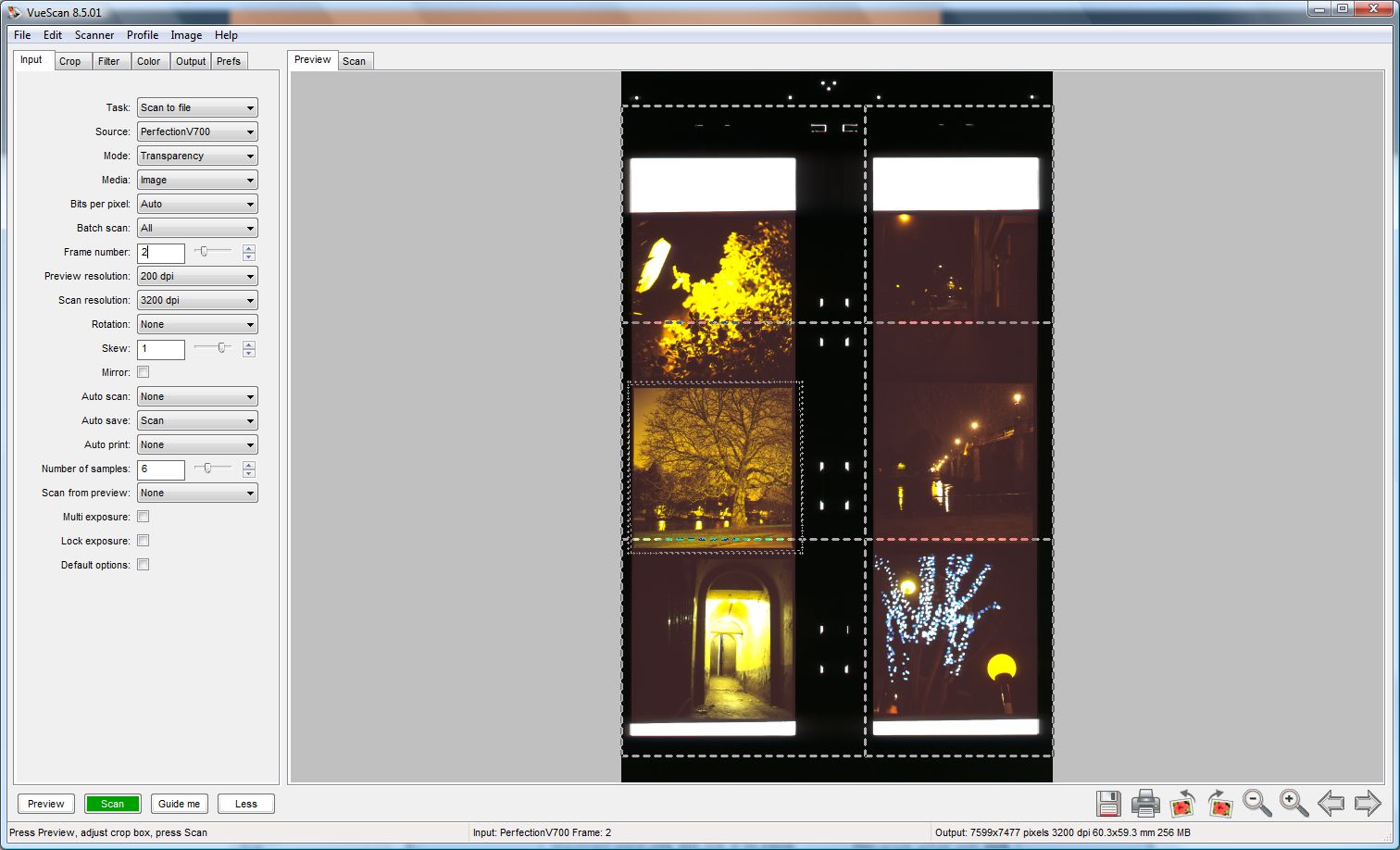

Skriv så inn tallet 2 i frame number. Da kommer Vuescan opp med et (i mitt tilfelle håpløst) forslag. Flytt denne rammen ved å holde inne shift og dra med musa. Du kan forstørre den også.
Fortsett med dette til du har markert alle 6 rutene.
