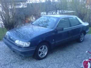

Worklog/Showcase: 1985 Ford Scorpio 2,8i "Ghia" *SOLGT*
skyhawk
WORKLOG / SHOWCASE FOR:
1985
FORD SCORPIO 2,8I GL
Litt om meg om bilen:
Jeg er en gutt på 18 år som har fatta bilinteresse de siste årene. Førstebilen min var en Scorpio 94 mod, som det også forøvrig var et prosjekt av her inne som sikkert noen har sett litt av. Så endte det nå opp i at jeg har fått forkjærlighet for disse bilene så da ble den neste også en Scorpio, såklart. Hvorfor? Alle trenger et tidsfordriv og en hobby. Jeg liker å skru, mekke og produsere noe, så derfor denne gamle bilen.
For å gjøre en lang historie kort; en eier i 23 år, fram til jeg som ble 3. eier av den. Servicehefte + masse papirer på bilen, regelmessige oljeskifter. Motor og gearkasse er veldig bra. Karosseriet er veldig bra for alderen, men noe arbeid er påberegna. Dette skal bli familiebilen fra høsten av (skal ha unge). Planene for bilen står lista lenger ned i posten, men hovedsakelig fikse og utbedre feil og mangler men også lette modifikasjoner for at den skal se stilig ut.

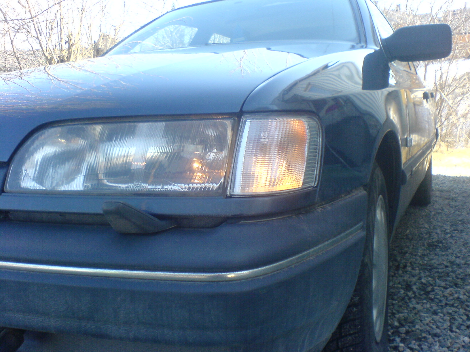

Klare blinkers foran
Klare blinkers på siden

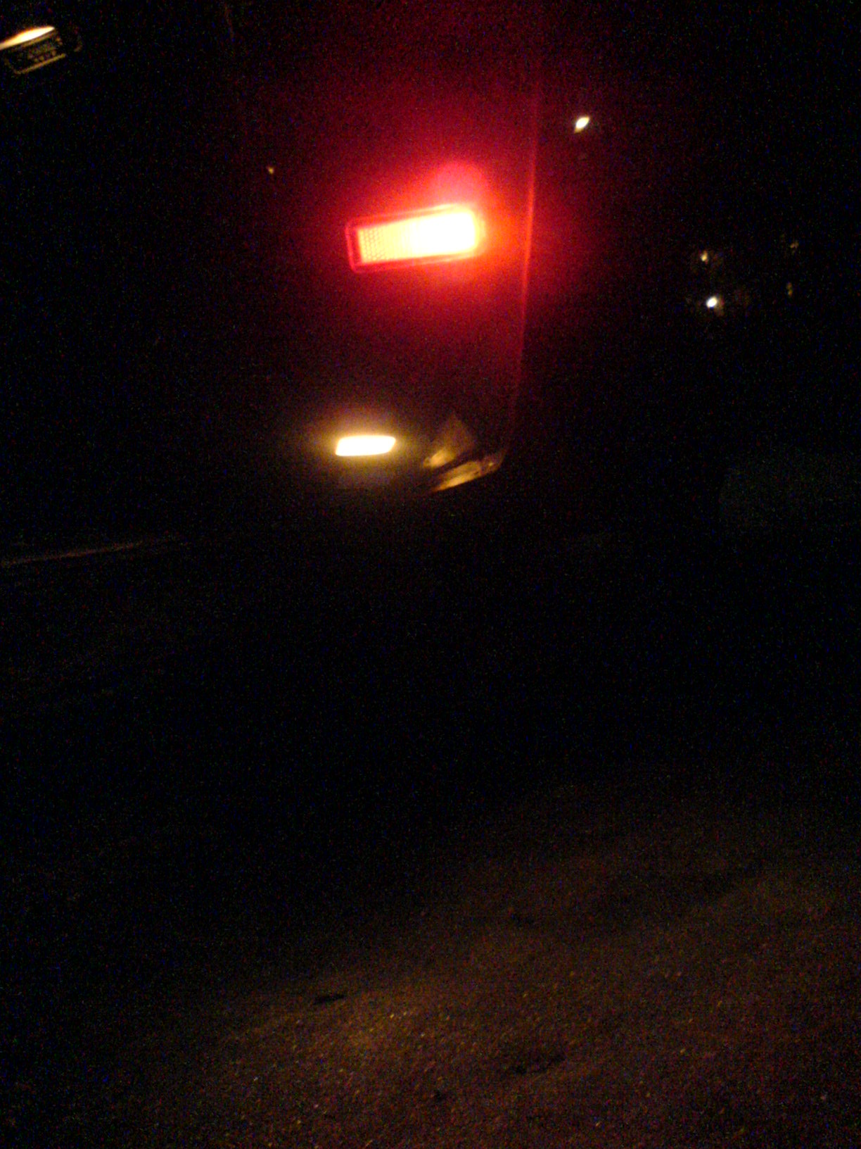

Facelift lykter og refleksplate bak (fra 92-94 mod)

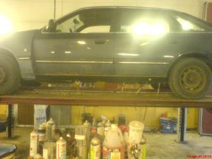

For det første; jeg skal bli pappa. Og det har gjort at jeg har vært usikker på om jeg vil beholde bilen eller kjøpe meg en annen. Tittet på en del nyere biler blandt annet Mondeoer fra slutten av 90 tallet. Men det viste seg å være vanskelig å få innviglet lån. Dessuten hadde jeg problemer med å få solgt bilen. Jeg forlagte ikke mer enn 3000 for den med årsavgift inkludert men jeg fikkbare skambud på 2000kr og slikt å det gadd jeg ikke. Så da ble det til at jeg tok avgjørelsen å beholde Scorpioen alikevel.

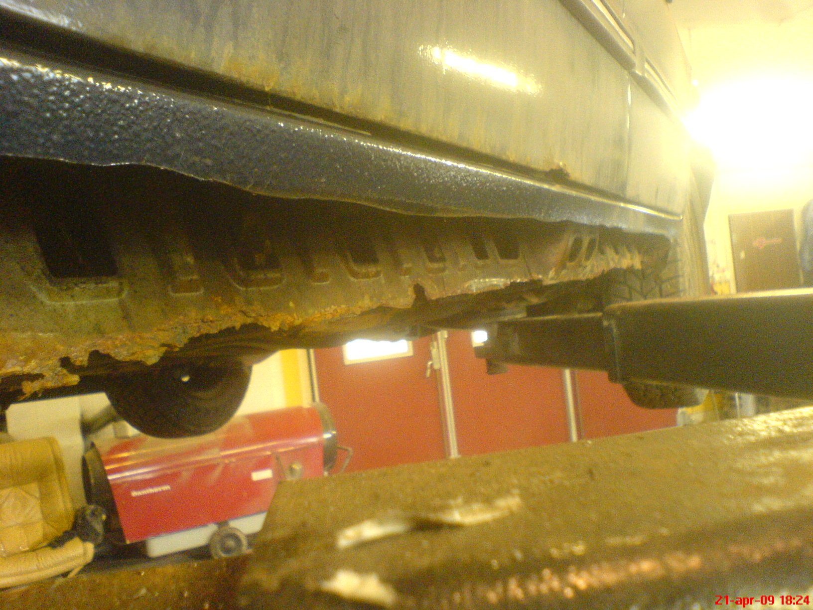

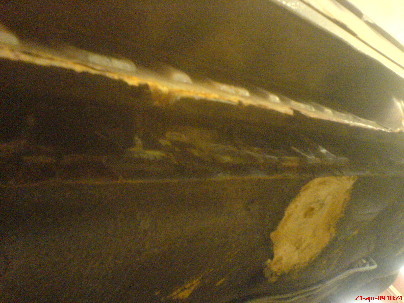

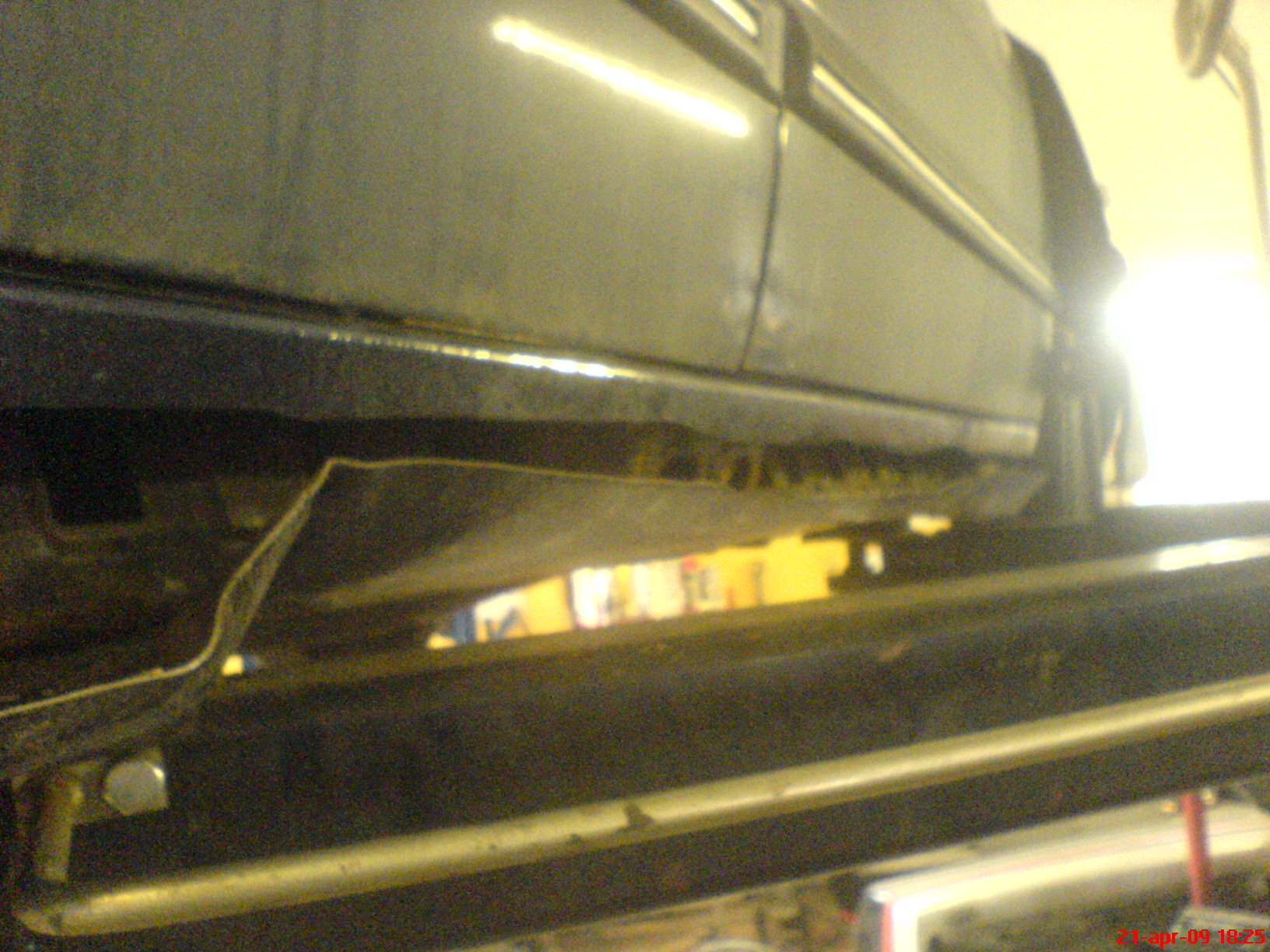

For det andre; jeg ble lurt trill rundt med bilen. Jeg ble lovet at bilen skulle være 99% rustfri. Noe som ikke var tilefelle. Jeg fant ut at begge kanalene, som liksom skulle ha vært byttet ut for et drøyt år siden, var pill råtne. Dårlig og slurvete arbeid + at idiotene som har gjort dette har brukt byggskum og bakepapir som fyllmasse i kanalene. Det ene setefestet var også gåent. Men det er bare å bite i det sure eplet og lære av sine feil å gjøre det beste ut av det.
Har blitt gjort en god del siden sist, les forøvrig hva lenger ned i posten. Skiltene ble levert inn fordi den ikke gikk igjennom EU kontrollen, og jeg har da brukt tia til nå og kommer til å bruke tia vidre utover våren med å få ting skikkelig gjort (siden dette blir familiebilen :yes: ) Så forhåpentligvis er den på veien igjen til sommertider. Det mangler før EU er litt sveising (som en kompis av meg er satt på) å feste/klamre drivstoffrør bedre. Men har også tenkt å bytte bremserør og male litt understellsdeler osv før EU.
Ang sveising skal begge indre kanaler byttes samt 3 setefester.

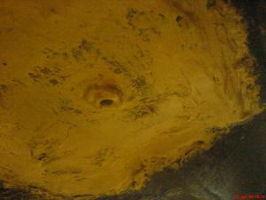

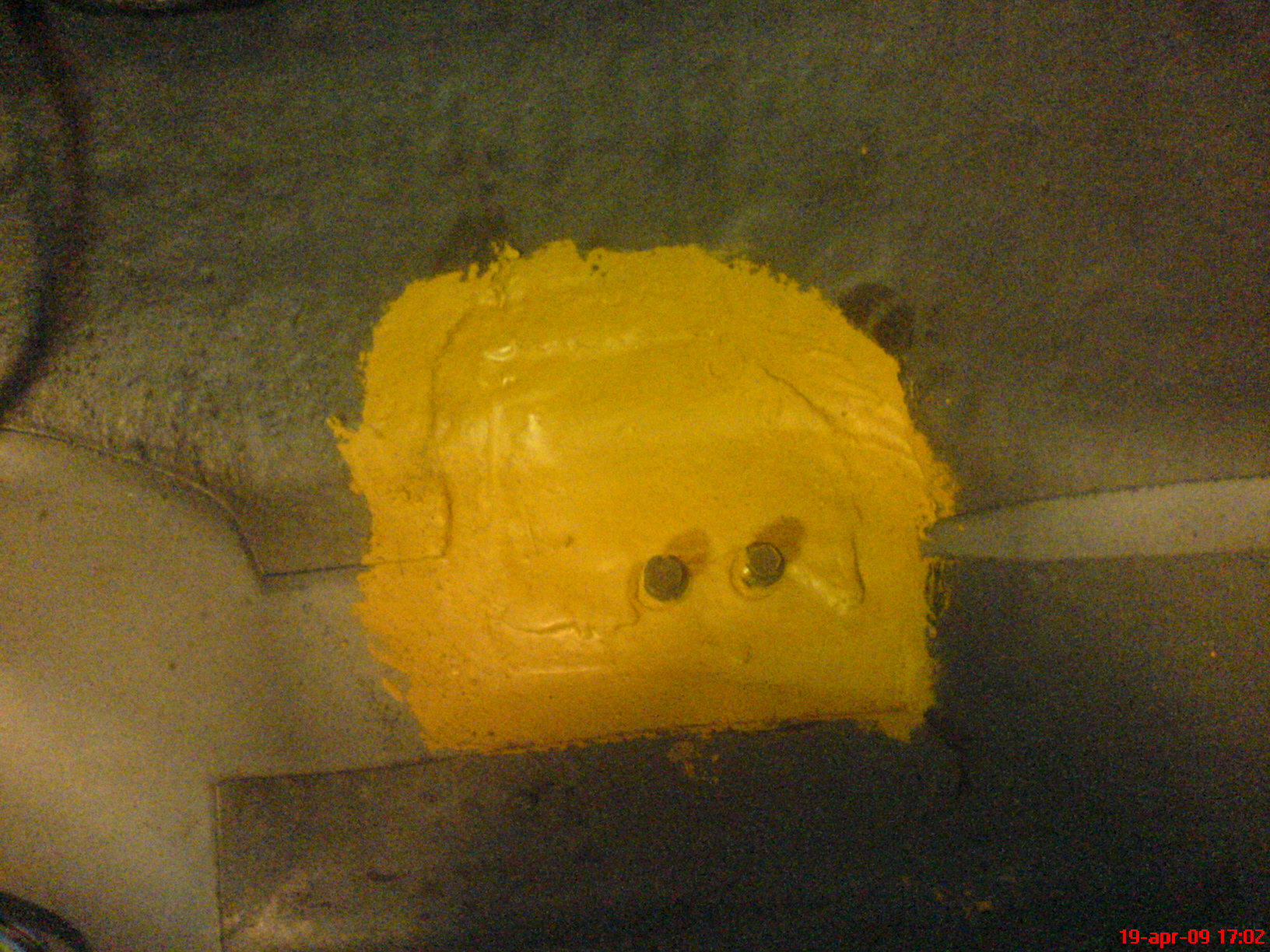

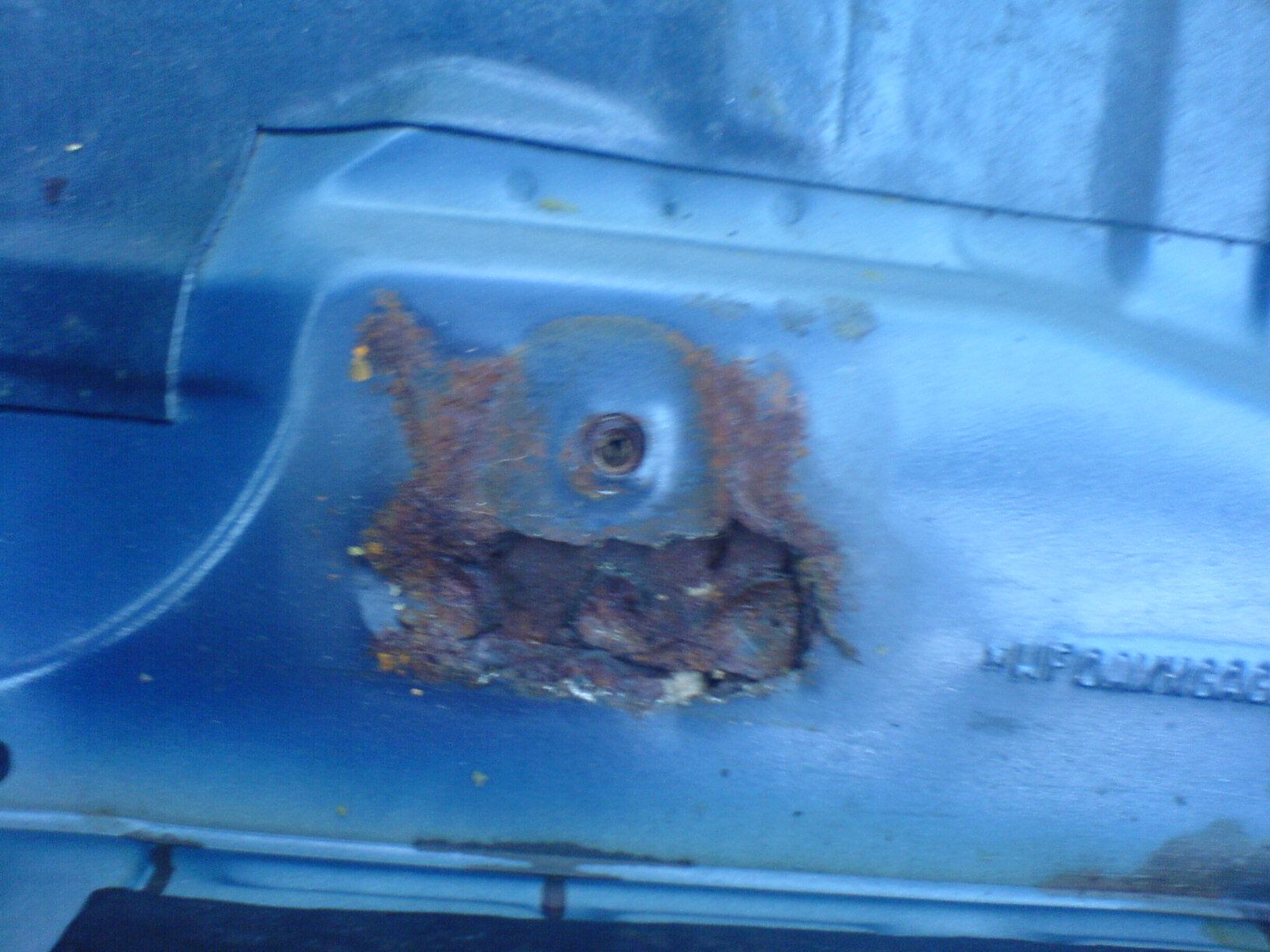

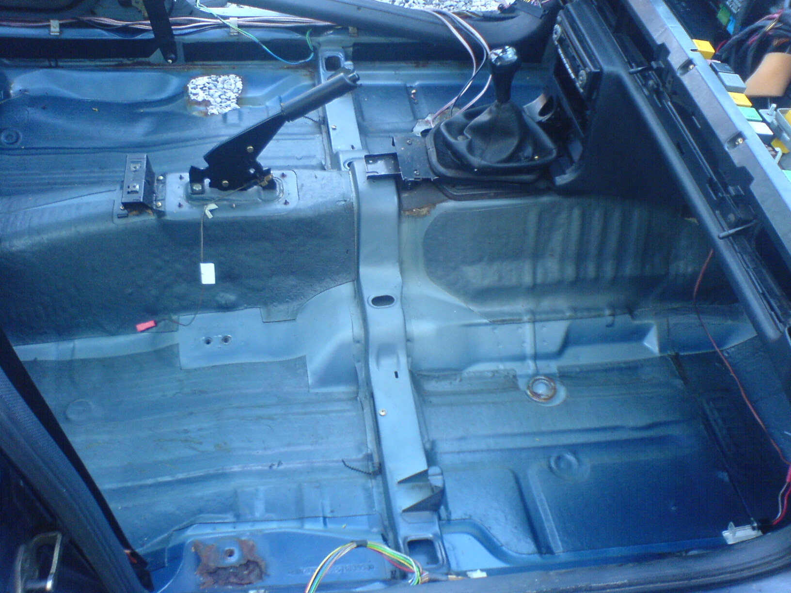

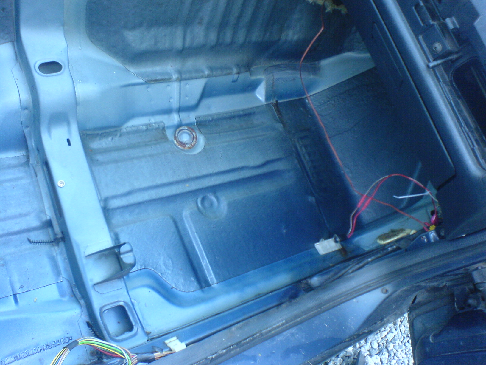

Bilder fra ribbinga i dag, langfredag:

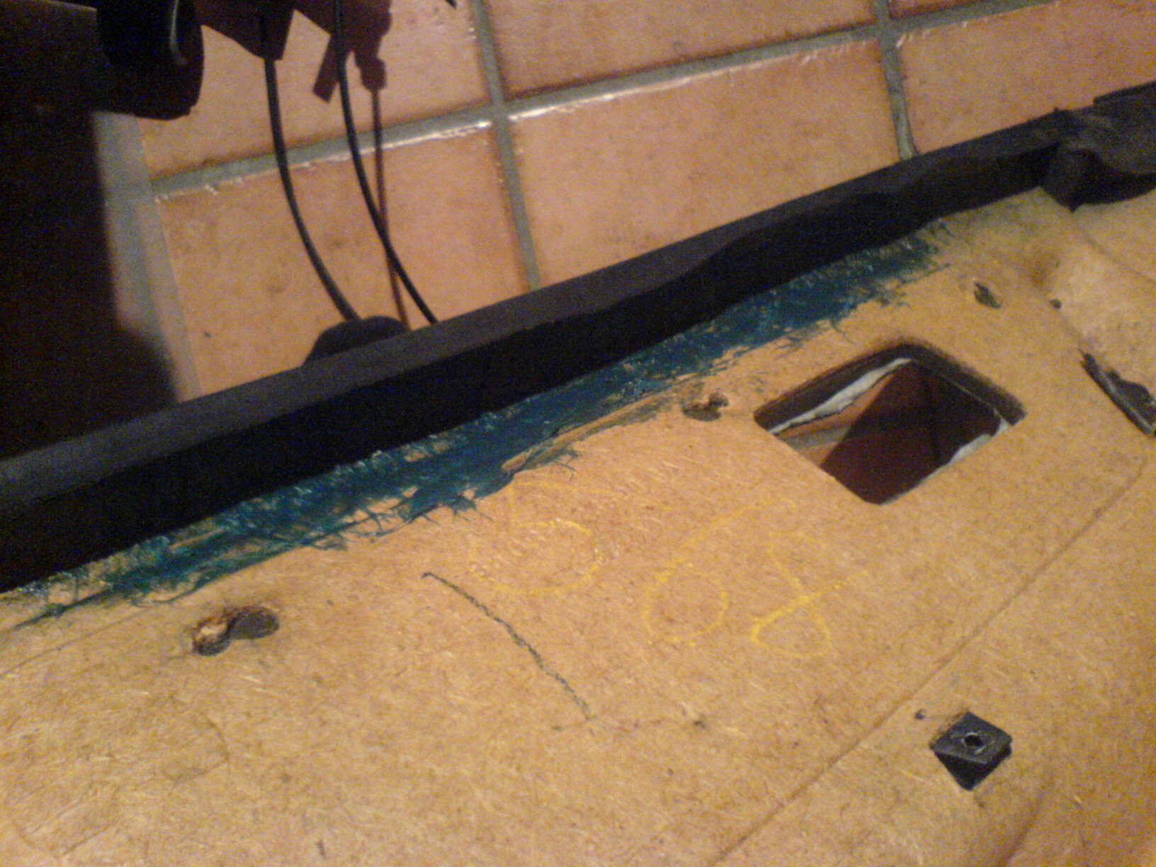

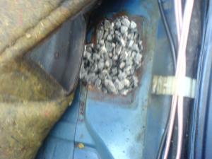

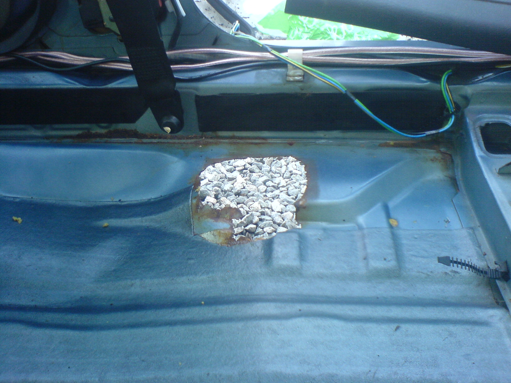

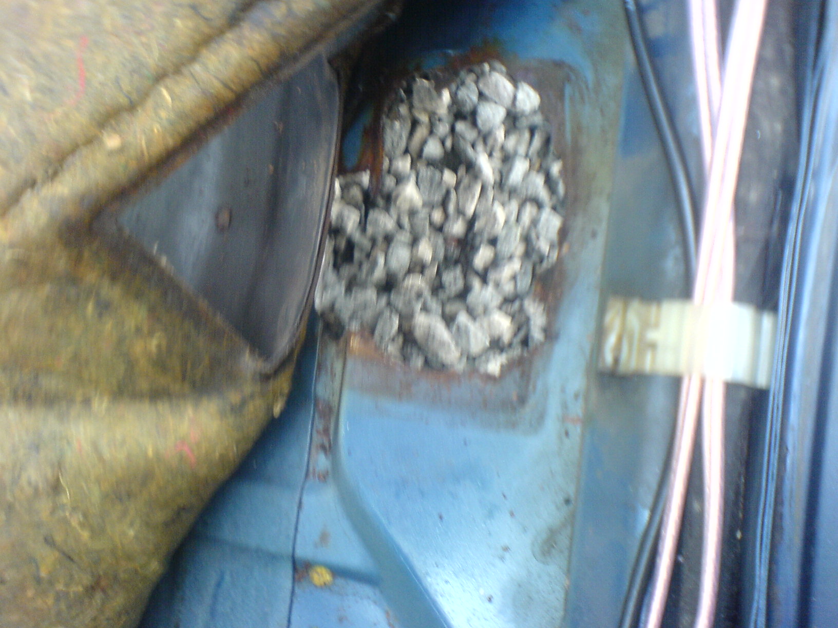

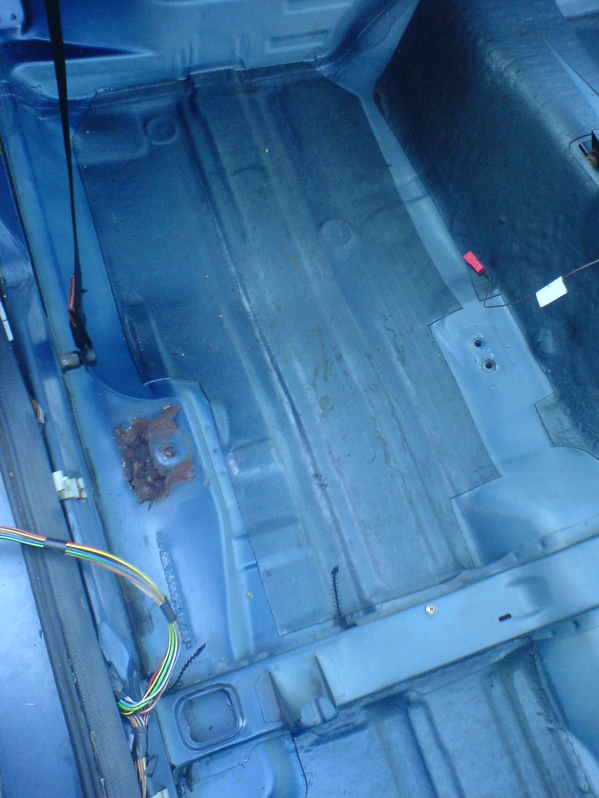

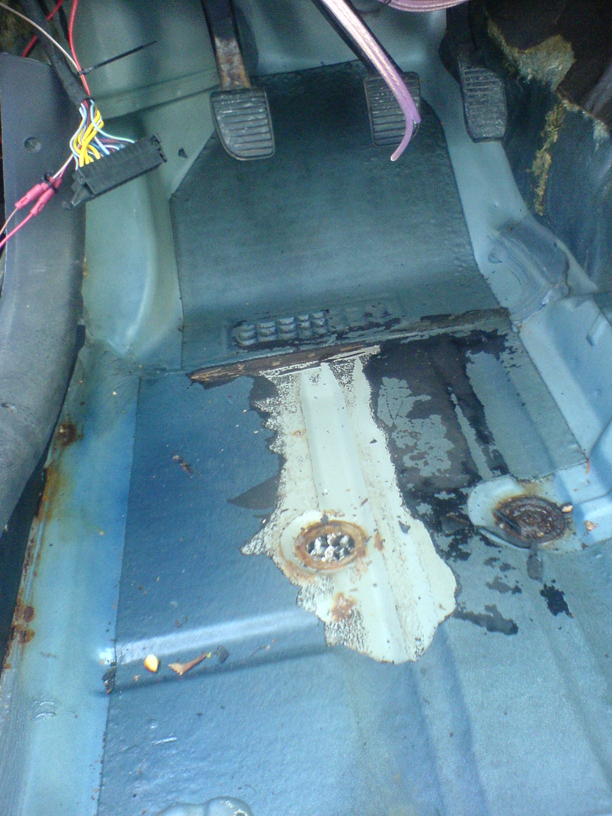

I dag ribba jeg bilen innvendig for å gjøre klar til sveisinga som skal gjøres om ikke så lenge. Så da ble interiør skrudd ut, teppet tatt av og isolasjonsmattene fjerna. Noe av isolasjonsmattene er ute til tørk og er helt fine, mens noe må byttes ut; blandt annet ved førersiden foran. Isolasjonen var gjennomvåt og stinka dritt.
Men dette så veldig bra ut. Det er utrolig lite rust til en 85 modell å være, ikke minst Scorpio. Hadde regna med å finne mye mer, men det var egentlig bare setefestene som er standard på disse bilene. Disse bildene er tatt etter støvsuging og vask av gulvet.
Helhetsbilde 1:
Passasjerside foran:

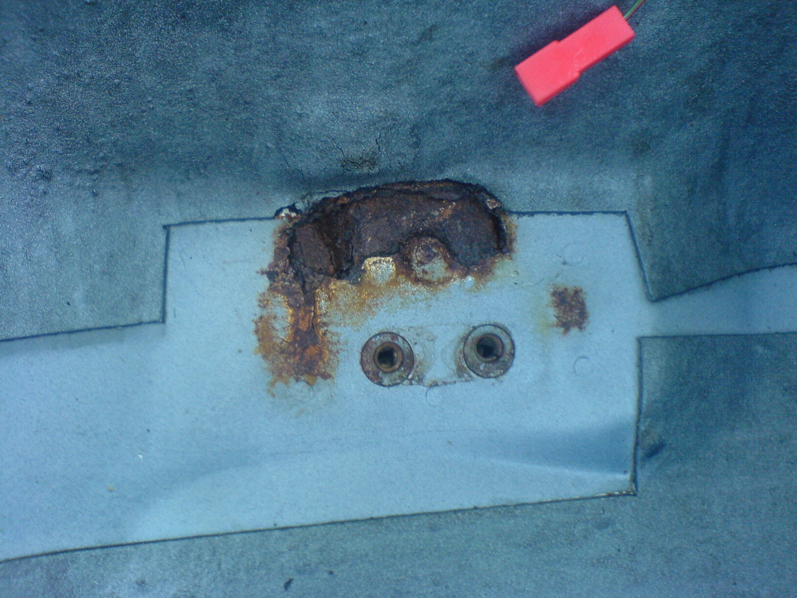

Passasjerside bak. Setefeste mot kanal dårlig her og, den mot midtkonsoll er bra:
Førerside foran:
Setefeste mot kanal, førerside. Dette er den verste:
Setefeste mot midtkonsoll, førerside:
Setefeste passasjerside, mot midtkonsoll:

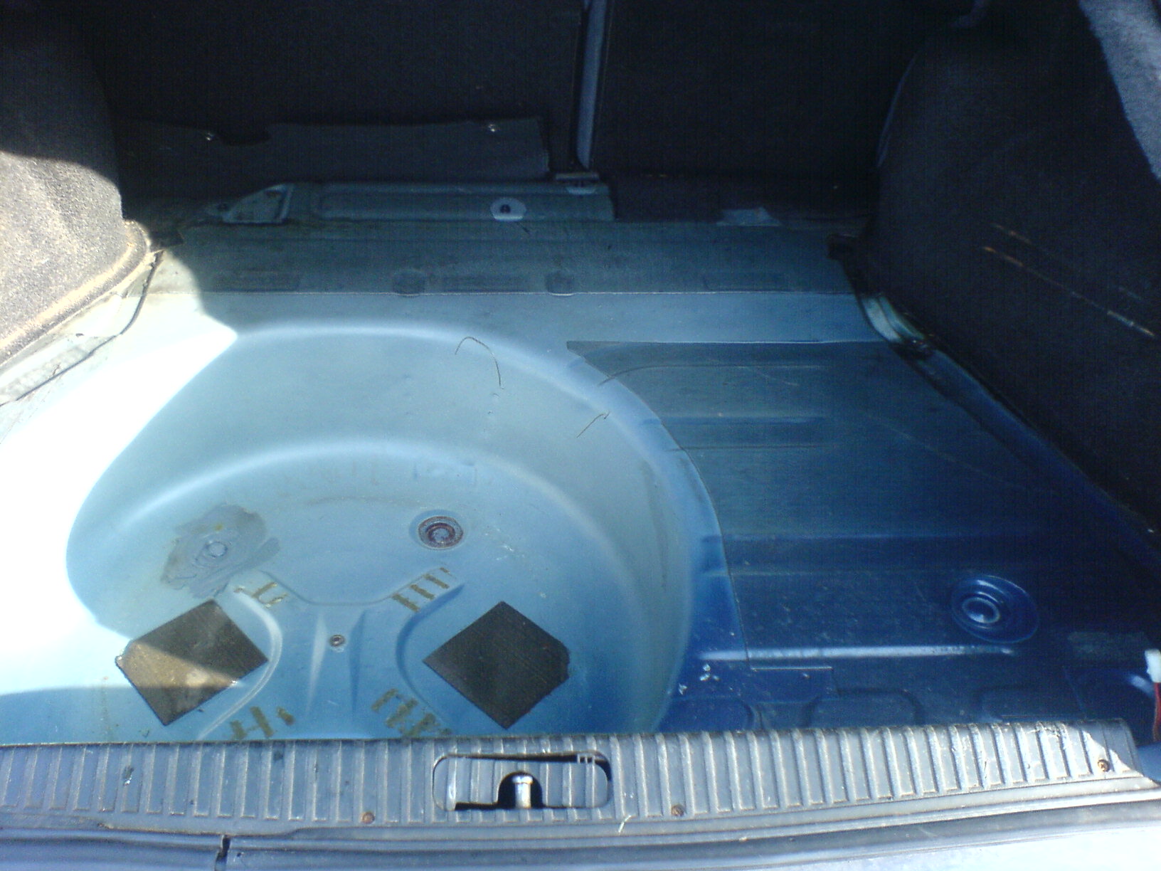

Bagasjerom, hjulbrønn:

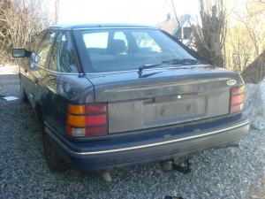

Ting som er gjort siden topic ble starta:
- Monterte ny antenne. Dette er en bakruteantenne som er limt på bakruten. Litt mer diskré med tanke på utseende. Synes ikke det passer seg med en halvmeter med pisk på hver sin side av bilen bak. Mottaket er helt greit, har ikke fått testa mottaket andre steder enda enn der bilen står nå, pga skilter. Var et lite helvete å trekke signalkabelen gjennom bakluka, men fikk låne en fjær av en kompis som er elektriker å da gikk det greit.

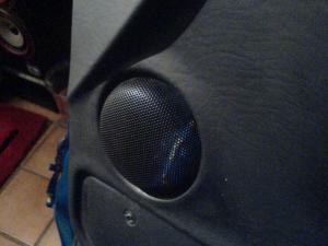

- Skifta ut høyttalerkabler og kontakter. Ledningsopplegget til høyttalerne i bilen når jeg kjøpte den var helt elendig. Det må ha vært fiksa på i senere tid. Trekt på kryss og tvers av bilen og tynne ledninger. Tynne ledninger gjorde at lyden ble uholdbar dårlig så jeg dro likeså en tur på Biltema å kjøpe inn nye ledninger, kabelsko og ISO kontakter og skifta ut hele opplegget. Så jeg bytta ut ledningene fra 0,75 kvadrat til 2,5 kvadrat kabler, la opp alt med ISO plugger istedet.
- Montert ny brekkwire da den gamle hadde strekt seg og ga for dårlig effekt.

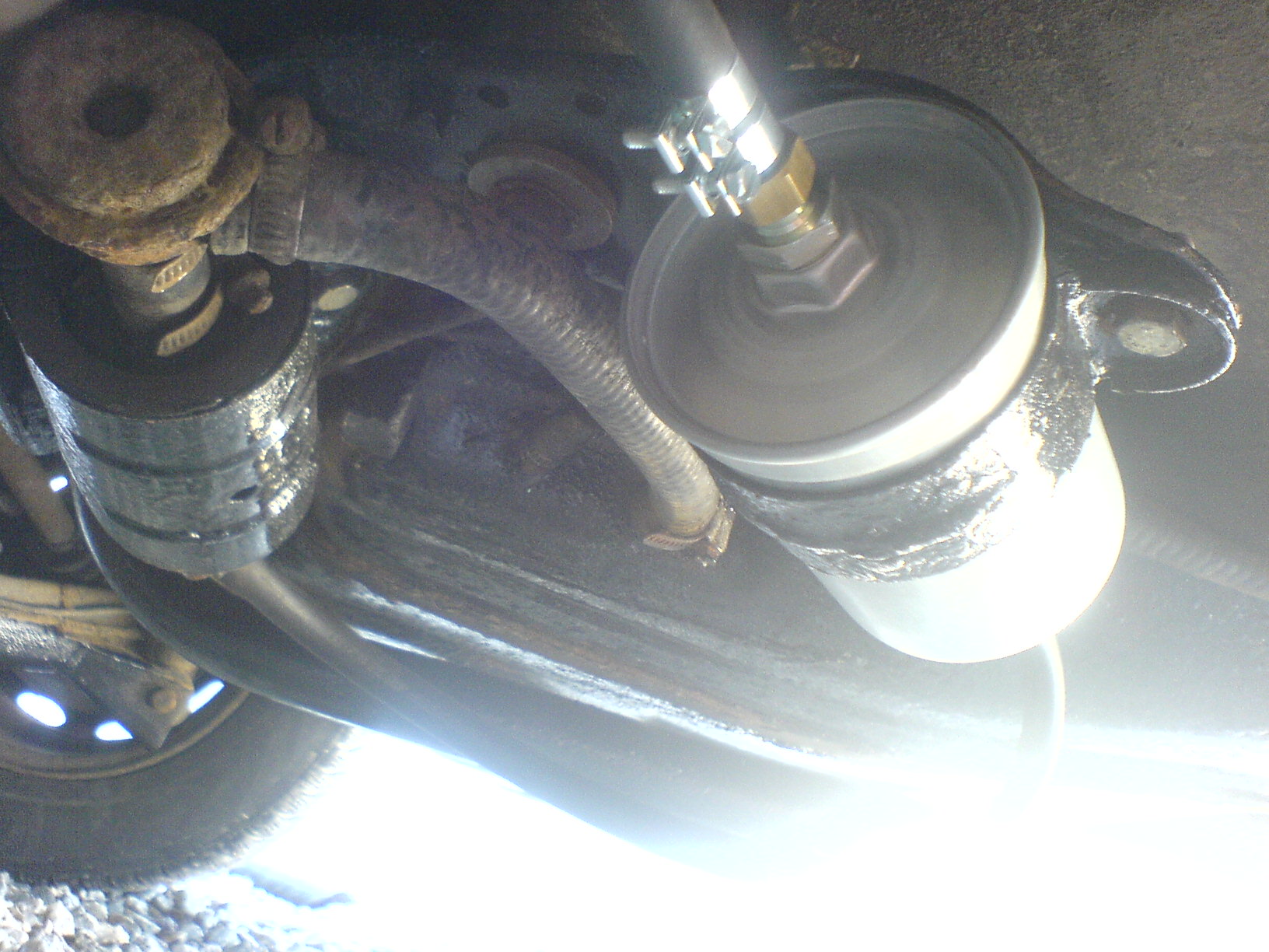

- Fiksa drivstoffsystemet. Dette var en anmerkning på EU. Det lakk fra drivstoffrøret, men dette hadde forrige eier kun kappa bort og bytta den dårlige delen med en slange. Så jeg gjorde det ordentlig istedet å la nye kobberrør til tilførsel og retur. Men på etterkontroll ble det påvist at det fremdeles lakk, denne gangen i koblinga inn mot filteret, som hadde rusta istykker. Så da ble det nye slanger fra pumpe til filter, fra filter til rør. Nytt drivstoffilter. Nye slangeklemmer. Så dro jeg på TESS å fikk tak i nye koblinger til å skru på filteret. Koblingene jeg kjøpte er av typen som man bare trer slangen på og fester med slangeklemme. Mye bedre enn de originale og spesielle banjo-koblingene.
- Fiksa bremser bak. Dårlige skiver og for dårlig virkning på håndbrekk på den ene siden ble påvist på EU. Biltema skiver ble hivd på (foreløpig - har tenkt meg Brembo etterhvert), nye klosser i samme sleng. Caliperen på den siden som tok dårlig mangla en returfjær for håndbrekket, så denne hang på når håndbrekket ble tatt av. Så jeg satt på en ny fjær her.

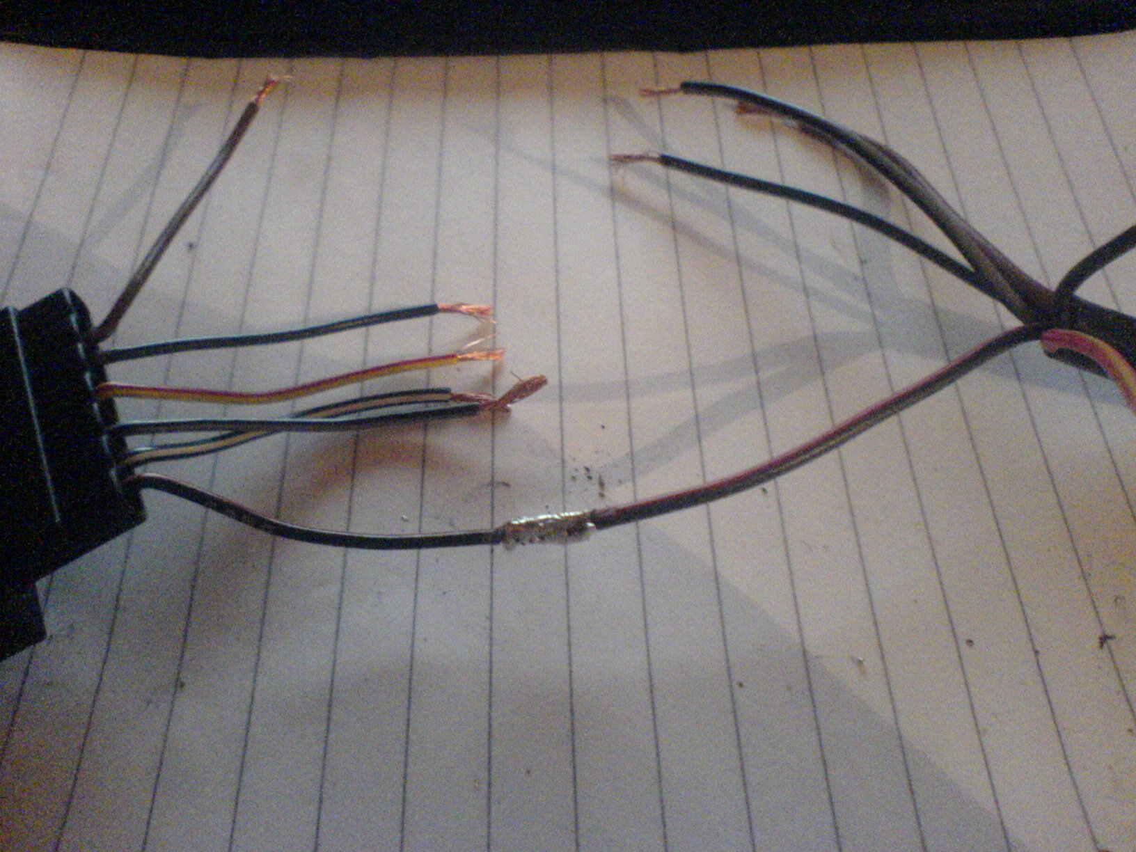

- Fiksa alarmen. Bilen hadde factory Ford alarm montert, men denne funka ikke (selvfølgelig :p )
Jeg demonterte da alarmens deler; sirena, aktivatorene (som sitter rundt låsesylinderene som aktiverer alarmen) og beepern (en greier som piper når man låser dørene for å vite at alarmen er aktivert). Disse rensa jeg og slipte kontaktflatene på disse (fulle av irr). Så rensa jeg alle tilhørende kontakter og kabelsko, og da funka det gitt.
- Modifisert alarm. Ved hjelp av litt ledninger, strømtyver og et relé modifiserte jeg alarmen slik at blinklysene blinker i takt med sirena når alarmen går av, noe som den ikke gjør originalt.
- Fiksa el vindu på passasjersiden foran. Demonterte vindusheisen og monterte ny motor. Nå funker den igjen, men den går litt treigt enda, jeg håper at det bare er litt smøring som skal til for å få den til å gå jevnt. (Vinduet har tross alt ikke virka på over 6 år, så jeg regner med at fett og smøring har tørka en del ut.)
- Fiksa dørtrekk. Dørtrekka i Scorpio er lett for å bli tatt av sola i likhet med dashbordene på de første modellene (i form av at de sprekker opp). Dørtrekka mine foran hadde bøyd seg oppover på kantene mot vinduet. Dette fiksa jeg ved å bøye de tilbake og forsterke de med glassfibersparkel. Monterte også annen grill i de. Originalt er flate, disse er fra en Ghia, som buer litt utover.
- Montert klare blinklysglass. Foran og på sidene.
- Montert parklys i sideblinkersene. Ser tøft ut!
- Montert dørlys i alle dører. Bare Ghia som har dette, så jeg måtte bare ha dette. Ser veldig fancy ut i natten :D Samtidig som jeg gjorde dette rensa jeg alle dørene innvendig, var mye dritt inni der. Dreneringshulla var tette, å det er ikke bra! Men, problem solved.
- Montert kjørecomputer (sånn delvis...) GL har samme ledningsnett som Ghia, så jeg fant ledningene til kjørecomputern gjemt blandt alle ledningene under dashbordet, så computeren er satt i og kobla opp. Den virker den, men jeg vet ikke om funksjonene virker enda. Siden jeg ikke får kjørt bilen akkurat nå har jeg ikke fått testa om funksjonene virker enda.
- Fjerna Xenonlys. Noen spør kanskje hvorfor? Rett og slett fordi jeg ikke gidder peset med å ta de av mellom PKK, og fordi det ble kluss med varslingssystemet for defekte pærer fordi pærene ikke var kobla til bilens originale ledningsnett men gjennom egne ballaster istedet.
Alt for nå. Flere bilder og updates kommer. Jeg aner ikke hvorfor det er et bilde nederst i posten, får det ikke bort av en eller annen grunn

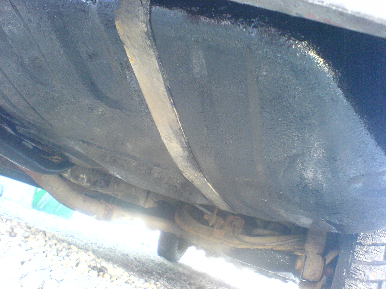

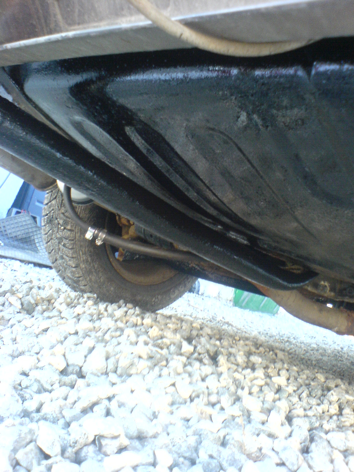

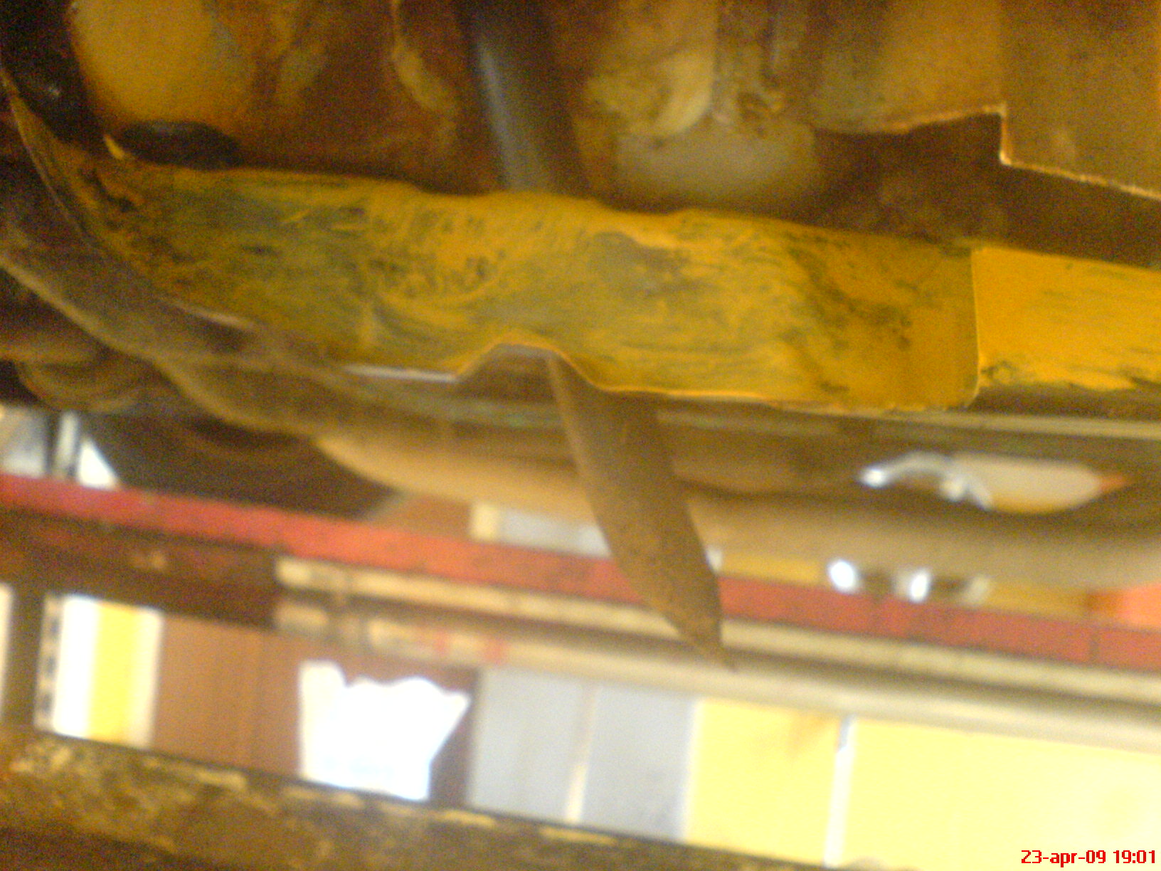

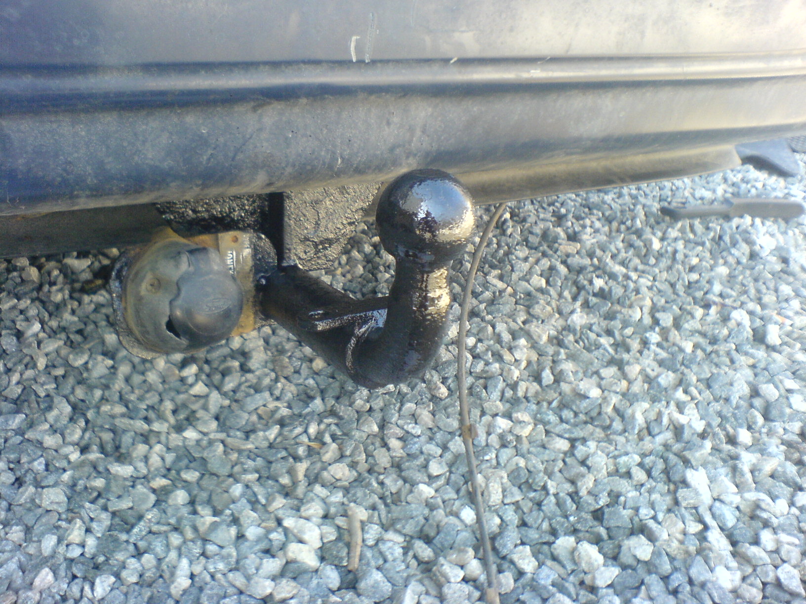

I dag var det fint vær så jeg har starta på å male litt div understellsdeler, blandt annet underside av tank, hengerfeste, bærearmer m.m
Hengerfeste:
Hengerfeste og tank:
Ramma til filter og pumpe ble tatt av for noen uker siden og "pussa" opp og malt med antirustmaling etterpå:
Så bilen da:

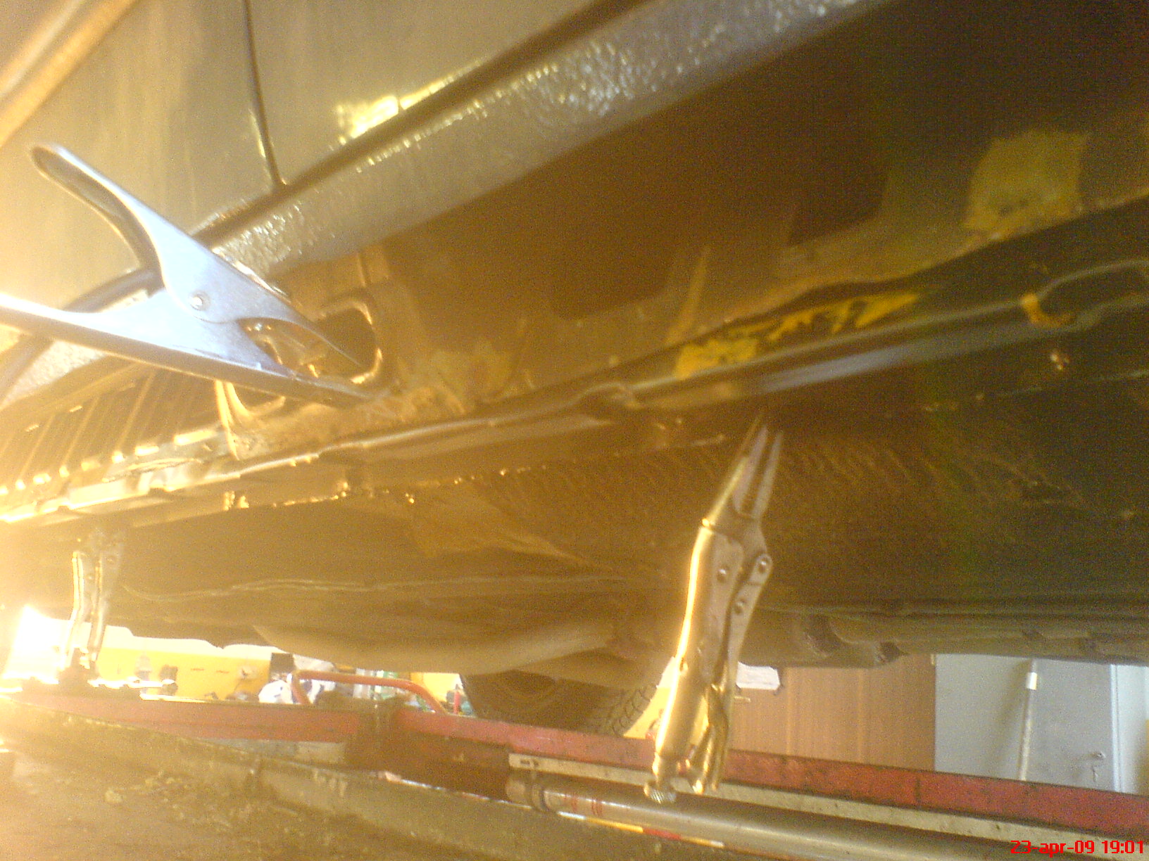

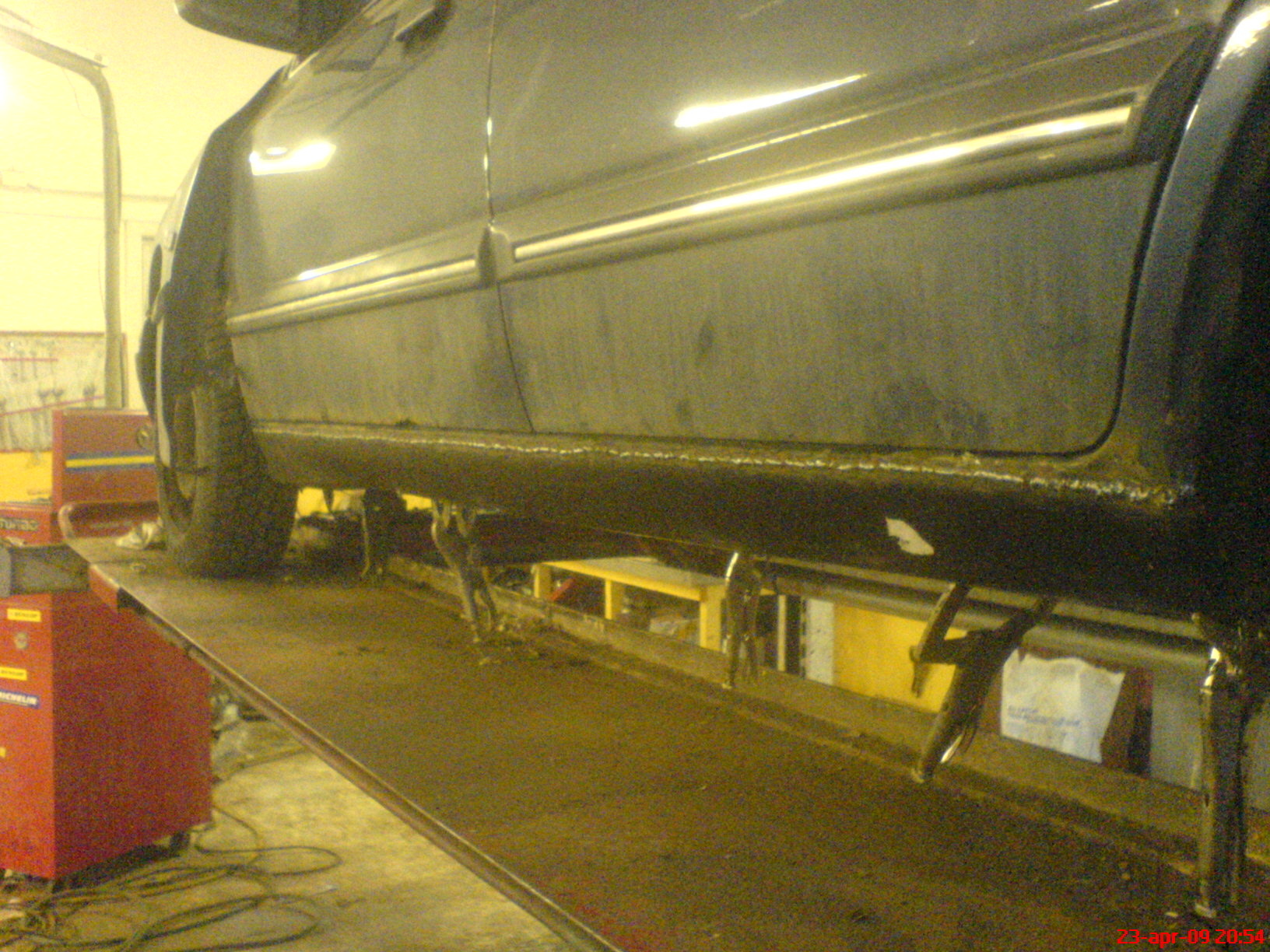

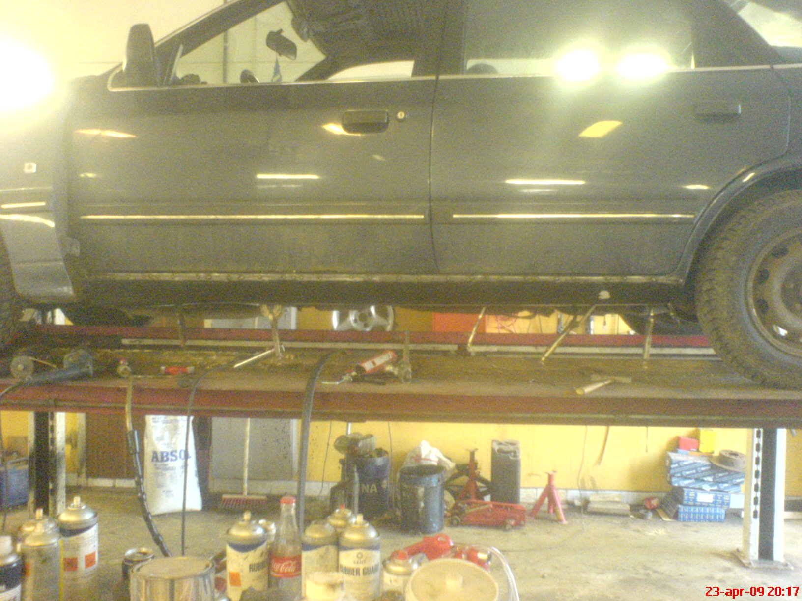

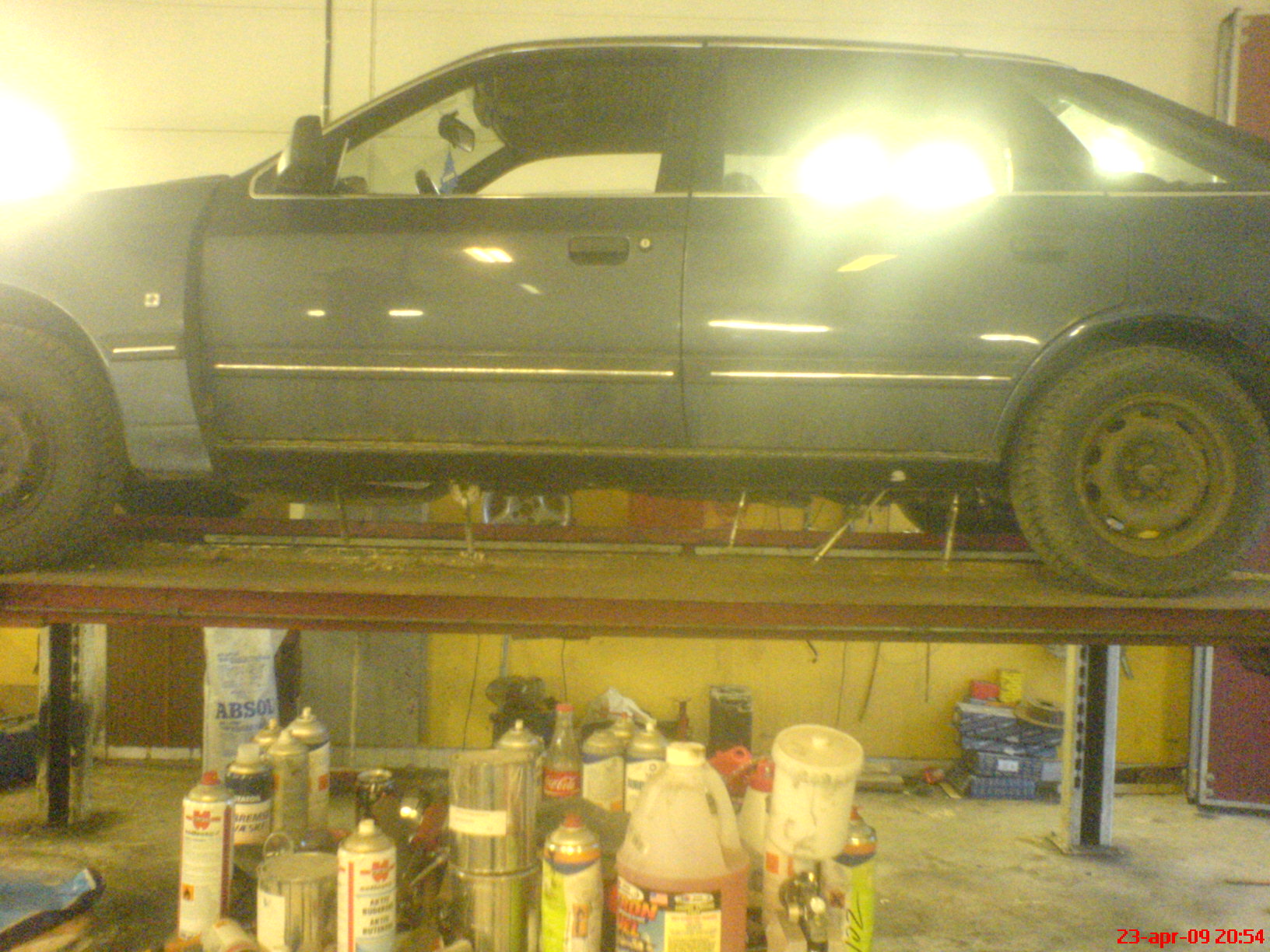

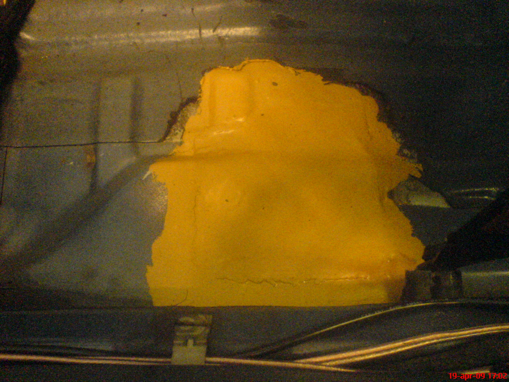

På lørdag ble bilen kjørt til Rakkestad hvor den blir sveisa opp.

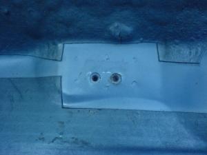

Status: Alle setefester er ferdige, kanaler påbegynt
Setefeste til førerstol mot kanal
FØR
ETTER
Setefeste til passasjerstol mot kanal
FØR / ETTER
Setefeste til førerstol, indre (mot midtkonsoll)
FØR / ETTER
__________________________________

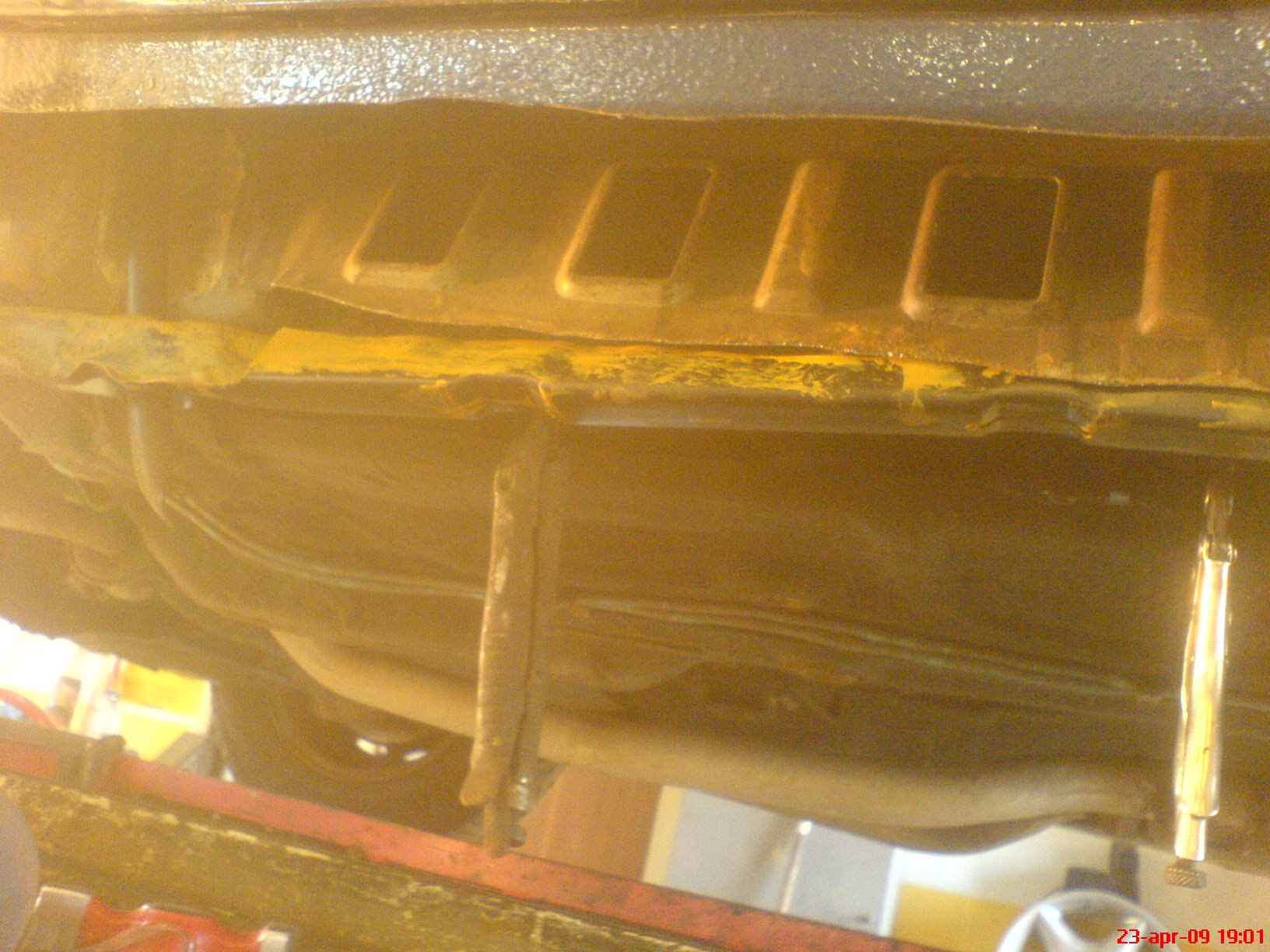

Kanalene er påbegynt:
FØRERSIDE
PASSASJERSIDE
Stor takk til Alexander som sveiser for meg og tar bilder

Fikk gjort litt annet småtteri før svesinga da. Fikk kjøpt meg faceliftlykter og refleksplate (faecelift refleksplate til kombi er utrolig vanskelig å få tak i!!). Refleksplata trenger borring i bakluka, men jeg har laget en mal slik at jeg skal få hulla nøyaktig, så denne blir montert om ikke lenge. Litt dårlig bilde, skal få tatt et bedre i dagslys når jeg får bilen tilbake, men sånn ble det:
ORIG. LYKTER VS. FACELIFT LYKTER

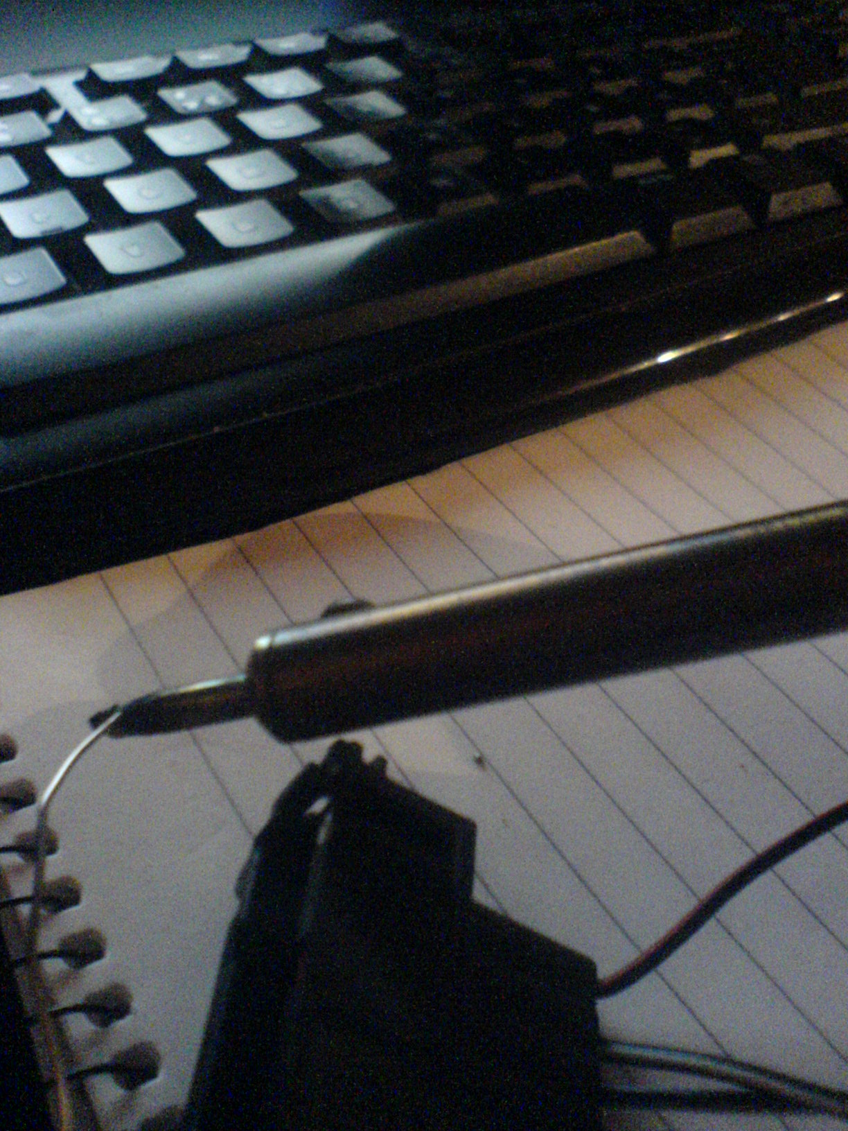

Nye kontakter måtte loddes på..

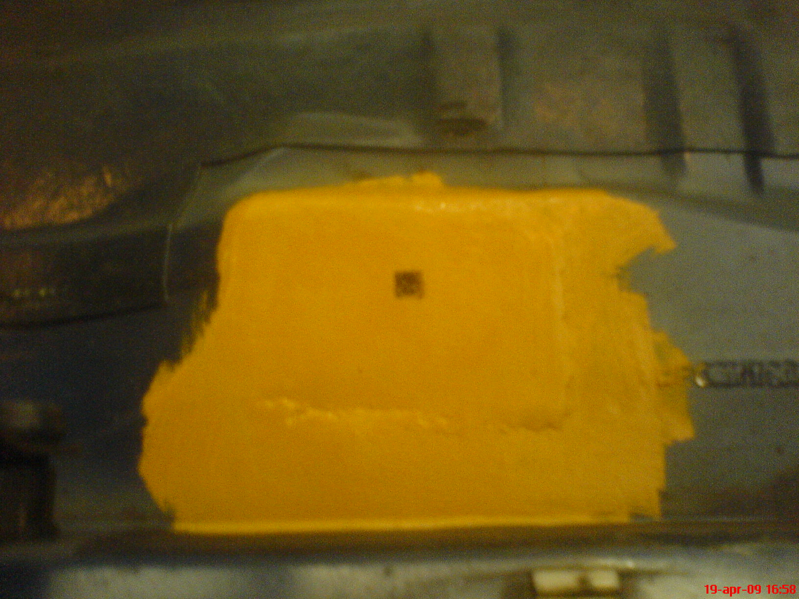

Yttre og indre venstre kanal ferdig sveisa
Vanndreneringa for takluke flyttet slik at det ikke renner inn i kanalen som originalt
