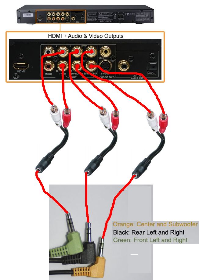

Zeph Skrevet 29. januar 2009 Skrevet 29. januar 2009 (endret) Kva er produsent og modellnavn på DVD-spelaren? Er ein fordel å vite akkurat kva utganger den har. Edit: Me kan jo anta at det er dei vanlege. I så fall treng du tre stykk av kabelen vist under. Finnes sikkert alternativer der og, men det er iallefall ein mogelegheit. Dette har dei for eksempel på Clas Ohlson: http://www.clasohlson.no/Product/Product.aspx?id=53269986 Rekkefølga på ledningane er viktig, Front R/L, Rear R/L Center/Sub. Endret 29. januar 2009 av Zeph

Zeph Skrevet 29. januar 2009 Skrevet 29. januar 2009 Okey, men om du ser bakpå spelaren og kan identifisere riktig utgang betyr ikkje det stort. Du skal ha dei utgangane som er vist på spelaren på biletet. Totalt seks utganger, tre raude og tre kvite. Det skal stå ein tekst på kvar enkelte for å beskrive kva dei går til. Ut frå anlegget har du tre pluggar, er det dei som er raud, grønn og svart? Lik type som på biletet? I så fall er det: Grønn = Front høgre og venstre Svart = Bak høgre og venstre Raud = Senter og subwoofer

Zeph Skrevet 29. januar 2009 Skrevet 29. januar 2009 Betyr ingenting, kan være forskjell på modellane. Det kan sjølvsagt være at dei har bytta om på fargane og, men det kan eg aldri tenke meg. Uansett er det ikkje noko problem, du merker fort om det ikkje fungerer riktig.
pikamikaa Skrevet 30. januar 2009 Forfatter Skrevet 30. januar 2009 Betyr ingenting, kan være forskjell på modellane. Det kan sjølvsagt være at dei har bytta om på fargane og, men det kan eg aldri tenke meg. Uansett er det ikkje noko problem, du merker fort om det ikkje fungerer riktig. Ja, skal jeg bare kjøpe 3 slike koblinger som du viste bilde av da? Så burde det virke? Hva heter de koblingene a?

Zeph Skrevet 10. februar 2009 Skrevet 10. februar 2009 (endret) Han, hun, male og female er betegnelser på kva type konnektor det er i enden på ein kabel. Den svarte under er female/hun 3,5mm jack (også kalt minijack) Den raude og kvite er male/han stereo RCA Det er ganske enkelt biologi, hannen skal inn i hunnen. Det er ein standard som blir brukt til alle type forbindelser. Kabelen eg viste til er ein med; Female 3,5mm jack (minijack) til stereo male RCA. Kvar har du tenkt å kjøpe kabelen? Har du forresten sjekka bakpå DVD-spelaren at du faktisk har alle utgangene? Endret 10. februar 2009 av Zeph
