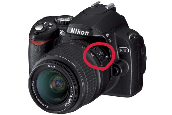

d0ppler Skrevet 28. januar 2009 Skrevet 28. januar 2009 Det objektivet som følger med D40 har autofokus. Tror ikke det går an å kjøpe D40 (nytt vel og merke) uten dette objektivet (AF-S 18-55 1/3.5-5.6). MEN, det er en bryter på det, hvor du kan velge mellom A og M, hvor A betyr autofokus og M betyr manuell fokus.

Talia Skrevet 28. januar 2009 Forfatter Skrevet 28. januar 2009 Det er klart det ofte er noe dyrere i butikk enn på den aller rimligste nettbutikken, men jeg tror du sikkert også forstår hvorfor. På en annen side så spørs det om det er så mye hjelp å få der du kjøpte kameraet ettersom du som nybegynner ble solgt et kamera og objektiv uten autofokus. Dette burde selger ha opplyst om. Er jo seg i selv et glimrende mersalgsargument. Velkommen til forumet! takk du! joda, jeg skjønner hvorfor de er dyrere, men syntes nok at 1500 i prisforskjell var litt for drøyt til å skulle støtte lokal samfunnet for å være helt ærlig så tror jeg ikke selger har peiling i det hele tatt. når jeg sa at kameraet han solgte meg i fjord ikke kom med auto fokus ble han litt paff.... Genial tittel på tråden, her stormer det på med bolde riddere ja, jeg ække så dum ser du Det objektivet som følger med D40 har autofokus. Tror ikke det går an å kjøpe D40 (nytt vel og merke) uten dette objektivet (AF-S 18-55 1/3.5-5.6). MEN, det er en bryter på det, hvor du kan velge mellom A og M, hvor A betyr autofokus og M betyr manuell fokus. har ikke funnet noen slik bryter, verken i manual eller på objektet.... men så er jeg jo blond, så nå er jeg i tvil....

Talia Skrevet 28. januar 2009 Forfatter Skrevet 28. januar 2009 Genial tittel på tråden, her stormer det på med bolde riddere Var vel ikke helt tilfeldig valgt tittel Men er det ikke vakkert å se alle fotonerdene (meg selv inkludert) som kommer "løpende" for å hjelpe? når man poster etter midnatt, og skal opp med ett 18 måneder gammelt troll i morgen tidlig (så man burde strengt tatt vært i seng for lenge siden, da dagen og kvelden blir lang med ett slikt troll i hus) så må man bruke de triksene man har i boka... fy pokkeren nå gleder jeg meg til å få kameraet hjem så jeg kan lete etter brytere.... seriøst, dersom der ER en bryter der... er jeg da årets blondine????
TGB Skrevet 28. januar 2009 Skrevet 28. januar 2009 fy pokkeren nå gleder jeg meg til å få kameraet hjem så jeg kan lete etter brytere.... seriøst, dersom der ER en bryter der... er jeg da årets blondine???? Om du har en bryter der og den står på "M" istedenfor "A", så ja - da er du årets blondine
Talia Skrevet 28. januar 2009 Forfatter Skrevet 28. januar 2009 Om du har en bryter der og den står på "M" istedenfor "A", så ja - da er du årets blondine den som lever for se.... jeg er ikke ukjent i flause bransjen, så jeg klarer nok det og... så dersom det objektivet HAR auto fokus (regner nå det som en realistisk mulighet), og jeg allikavel har lagt av penger til nytt objekt... burde jeg da satse på noe med mer zoom? er det objektet som kom med kameraet brukbart i den klassen?
