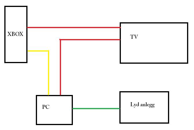

AreS90 Skrevet 2. februar 2009 Skrevet 2. februar 2009 Tenkte jeg skulle hive meg på denne tråden.... Jeg har TV med 2 HDMI utganger, Z-5500 og xbox 360 med HDMI. Er det mulig å få xbox sin lyd på z-5500 med dette oppsettet (se vedlegg) Rød = HDMI Grønn = 6 ch direct Gul = nettverkskabel Takk for svar
Junkers Skrevet 2. februar 2009 Skrevet 2. februar 2009 Tenkte jeg skulle hive meg på denne tråden.... Jeg har TV med 2 HDMI utganger, Z-5500 og xbox 360 med HDMI. Er det mulig å få xbox sin lyd på z-5500 med dette oppsettet (se vedlegg) Rød = HDMI Grønn = 6 ch direct Gul = nettverkskabel Takk for svar Tror ikke det er noen god ide å gå veien om PCen med lyden. Kjør en TOSLINK optisk kabel direkte fra X360 til Z5500. Det funker garantert ! (du får en TOSLINK kabel til ca 50,- på Clasern/Biltema e.l.)
