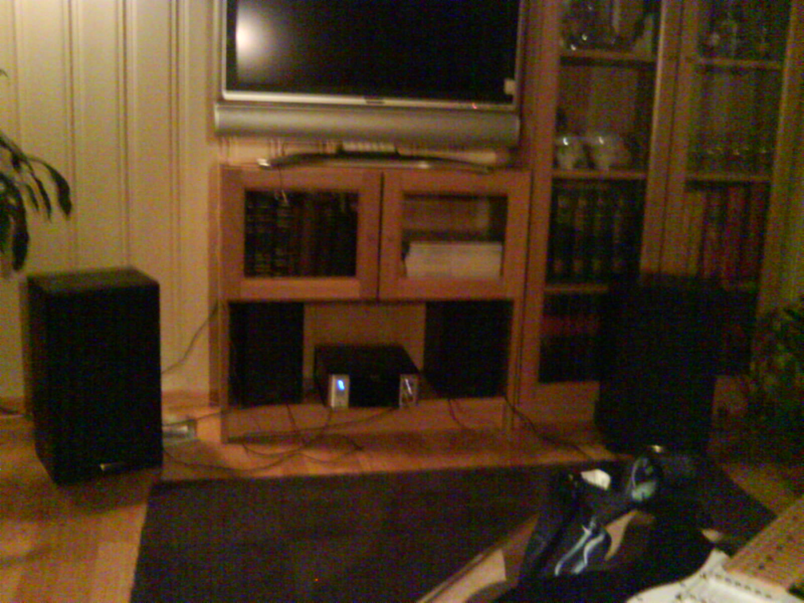

4. Hvor i rommet lønner det seg å plassere høyttalerne har 4 høyttalere fra før.

4. Hvor du kan plassere høytalerne kommer litt an på hordan rommet er møblert. Men ikke plasser de helt inn i hjørner eller klint inn til bakveggen. Sørg for at det er 0,5 - 1 meter mellom bakvegg og høytaler, og 1 meter eller mer til sideveggen.

legger ut et bilde av høytalerne min(ikke alle da :p )
