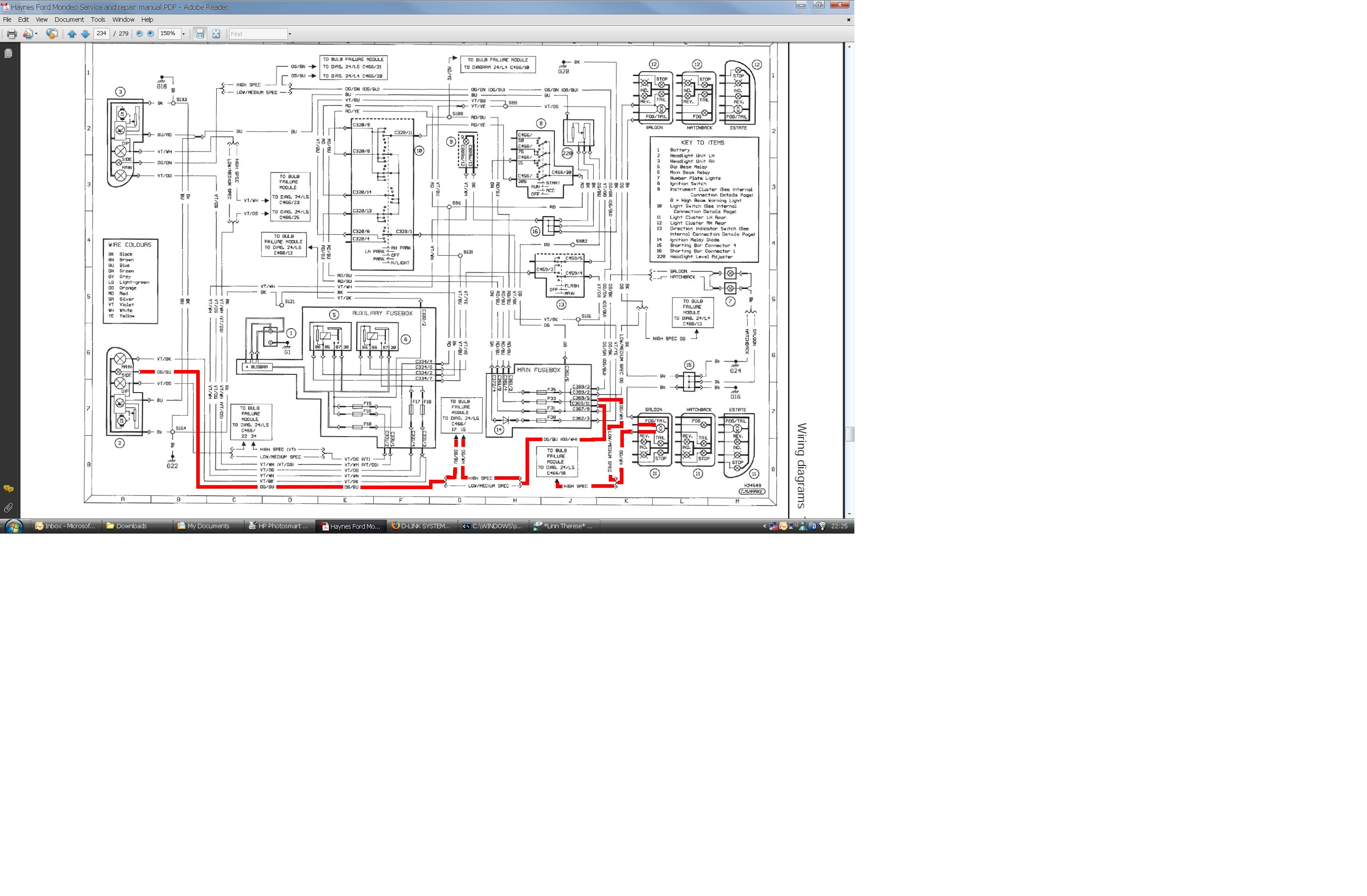

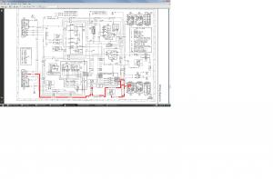

Melfacion Skrevet 21. januar 2009 Forfatter Skrevet 21. januar 2009 Har nå fått tak i koblingsskjema og feilsøkt med det som utgangspunkt. Har merket med rødt hvor feilen må ligge. Det er alltid + 12 V på strekningen merket med rødt selv om sikring 33 er tatt ut eller sikringspanelet er koblet helt fra. Feilen er altså en kortslutning langs ledningsnettet merket i rødt eller en feil i "bulb failure module". Jeg klarer ikke å finne "bulb failure module". Instruksjonsboka forteller at den skal være under rattet, og kablet me oransj/hvit kabel fra både parklys bak og parklys foran. Har ikke klart å spore opp en kontakt med to stk. oransj/hvit kabel der. Kanskje den ikke er på min modell, og kortslutning er neste alternativ... Noen som har et godt forslag til aktuelle kortslutningspunkter til +12v når tenninga og lysbryter er skrudd av?
gxi Skrevet 21. januar 2009 Skrevet 21. januar 2009 Om du har en "bulb failure unit" kan du vel kjapt finne ut av. Om du tar ut en pære, så skal du få beskjed om det et aller annet sted. Det er fullt mulig at den 12Ven du måler kommer via en av de andre pærene, f.eks nærlys eller fjernlyspærene. Har du forsøkt å ta dem ut? Hvis du tar ut parklyspæra, måler du fortsatt 12V på den aktuelle ledningen?
