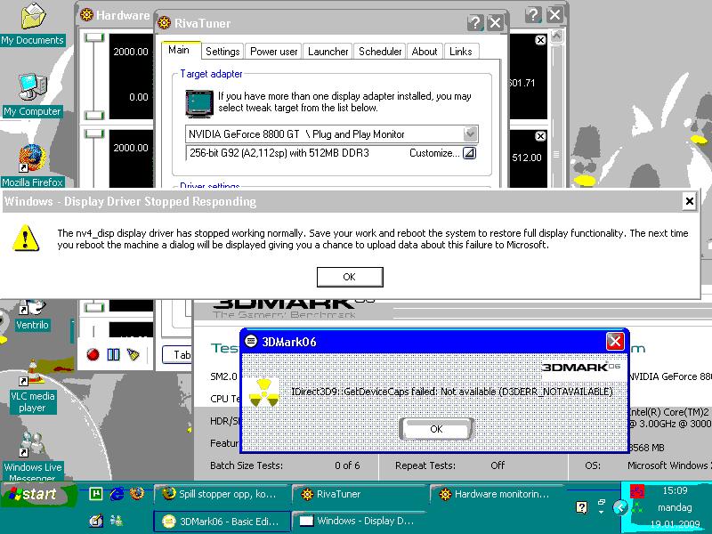

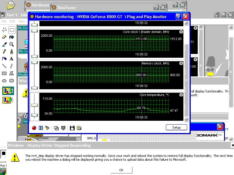

CCola Skrevet 19. januar 2009 Forfatter Skrevet 19. januar 2009 Nå skulle jeg teste tempen i RivaTuner mens jeg kjørte først WoW, for deretter å kjøre 3DMark06. Tempen kom aldri over 60 grader på noen av delene. Og ja, den gikk fra idle 48-50 til 60, så jeg tok litt feil at tempen var stabil. Men! I slutten av 3DMark skjedde det igjen, og jeg fikk tatt screenshot av problemet (og i tillegg tok jeg av tempen): Etter feilen hadde skjedd, og feilmeldingene.

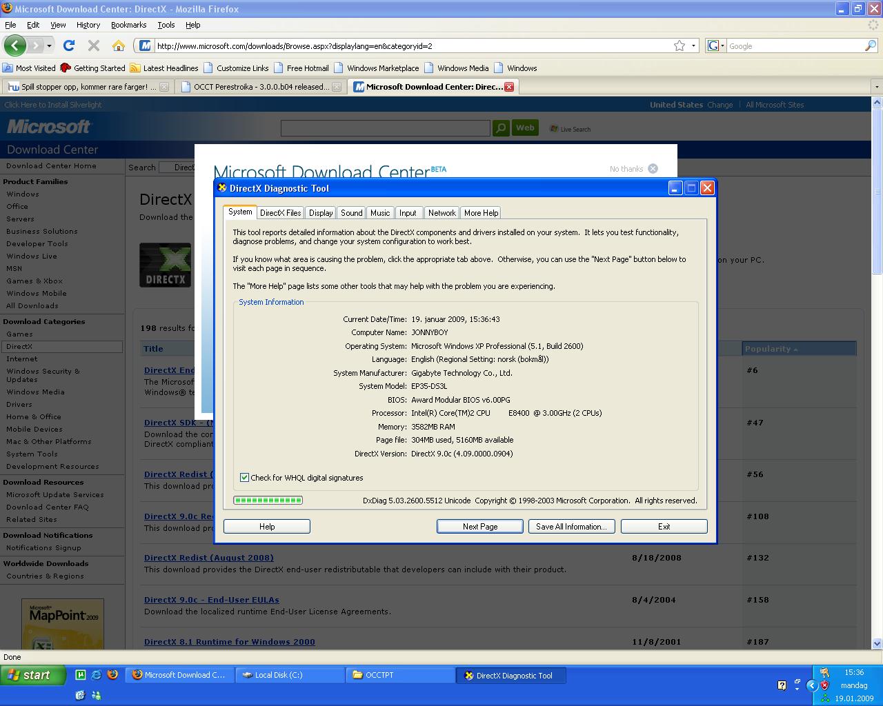

CCola Skrevet 19. januar 2009 Forfatter Skrevet 19. januar 2009 @ Malvado. Lastet ned OCCT programmet, og fikk feilmeldingen "your DirectX is not up to date." Men jeg sjekket på kjør, og skrev inn "dxdiag". Og her er resultatet. Det er vel rett? Eller skal jeg ha ha DX10?

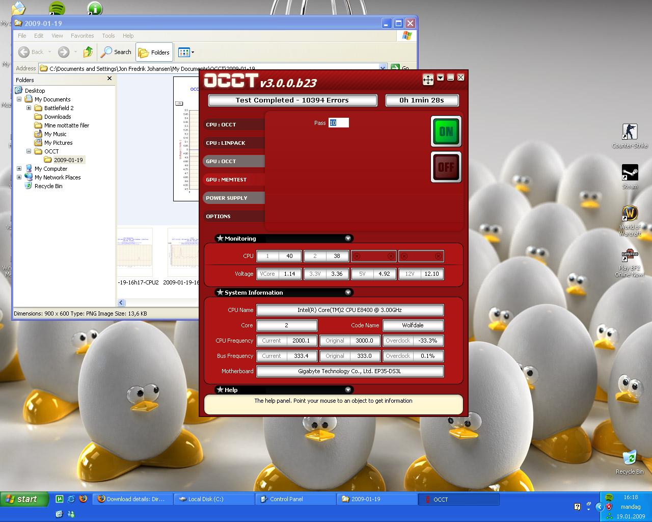

CCola Skrevet 19. januar 2009 Forfatter Skrevet 19. januar 2009 (endret) Og enda ett screenshot fra OCCT GPU Memtest! 10K errors??? Hva vil det si? Diagrammene jeg fikk så noenlunde ok ut med tanke på temp og strømføring. Testet også CPU'en, og fikk 0 feil. Endret 19. januar 2009 av CCola
Malvado Skrevet 20. januar 2009 Skrevet 20. januar 2009 Tydelig at skjermkortet har problemer. Det siste som kan prøves er nok å avinstallere ordentlig skjermkortdriverne. Gå via kontrollpanel og avinnstaler, sørg for å slette mappene til nvidia driveren (lønner seg å laste ned den siste og legge den feks på skrivebordet) og restart. Nå må du sørge for å selv legge inn den siste skjermkortdriveren du lastet ned og du kan jo også oppdatere hovedkort i samme slengen og andre viktige drivere som feks lydkort. Når så alt dette er gjort på nytt så kan du se om feilen fortsatt forekommer, bruk gjerne occcp og se om du får flere feil.
