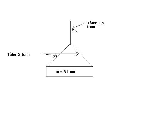

Hei!
Trenger litt hjelp med en fysikkoppgave her i heimen.
Oppgaven lyder som følger:
Vi skal studere hvordan man løfter en bjelke med stropper. Bjelken har masse m=3 tonn. Stroppene tåler 2 tonn. Vi skal finne ut hvor stor kraft (strekk) som virker i stroppene.
Finn hvor stor kraft som virker i stroppene når vinkelen er 30 grader.
Håper på raskt svar. Har prøvd mange ganger å løse denne nå, begynner å bli frustrerende :)

Lenge siden jeg har holdt på med dette, men bør vel bli så enkelt som at hver stropp bærer halve vekten, altså 1,5 tonn. Siden det er 30 graders vinkel (fra vertikalen) blir det enkel trigonometri, 1,5t/cos(30)=1,73 tonn på hver stropp.
