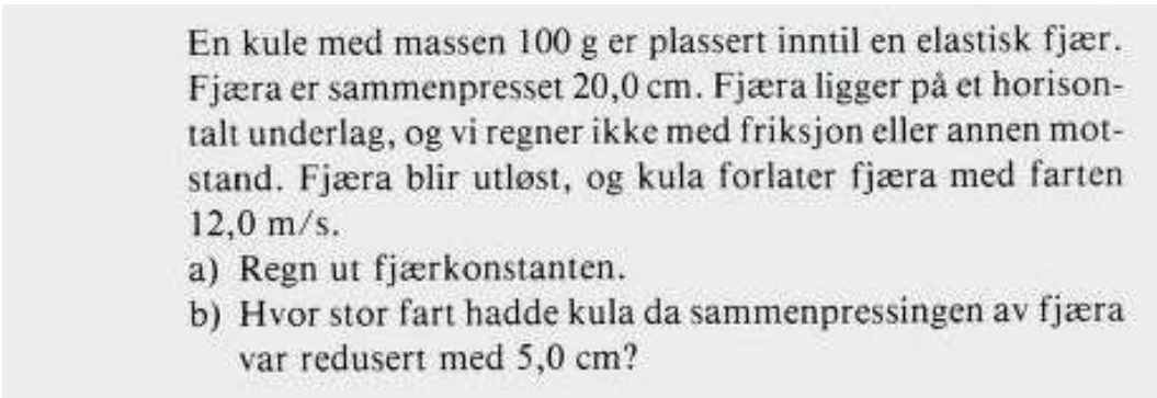

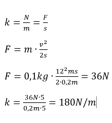

lals Skrevet 9. mars 2016 Skrevet 9. mars 2016 trenger visst litt hjelp igjen jeg. har denne oppgaven: her er det jeg har svart men fasiten sier 360N/m
lals Skrevet 9. mars 2016 Skrevet 9. mars 2016 (endret) fikk det til, regnet 2W/x^2=k Endret 9. mars 2016 av lals
