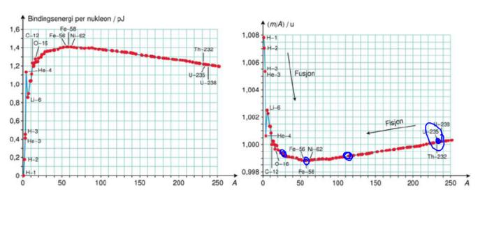

28teeth Skrevet 1. februar 2016 Skrevet 1. februar 2016 (endret) Kjerneenergi frigjøres når bindingsenergien øker. Kjerner som er tyngre enn jern vil gjennom fisjon frigjøre energi fordi bindingsenergien til kjernene som dannes er større enn bindingsenergien til kjernene som reagerer. Og, massen per nukleon i kjernene som dannes er mindre. Det samme gjelder når kjerner lettere enn jern fisjonerer. Det dannes kjerner med mindre masse per nukleon, og bindingsenergien øker. Hvorfor blir masse per nukleon mindre når bindingsenergien øker? EDIT: -sebastian- har kinda skjønt hva fusjon og fisjon er. Energi frigjøres i begge prosessene. Menhvordan kan jeg bare ved å se på en kjernereaksjonslikning skjønne at dette fusjon eller fisjon? Ikke hele tiden det er to kjerner på venstre side og én på høyre side, eller motsatt. Må jeg ikke kjenne til disse grafene for å se om en reaksjon er fusjon eller fisjon? Endret 1. februar 2016 av 28teeth

28teeth Skrevet 1. februar 2016 Skrevet 1. februar 2016 Ikke all den tid fisjon er splitting og fusjon er sammensmelting, per definisjon. Har du en konkret likning du plages med? Helium 4 reagerer med ett stoff med 10 nøytroner og 5 protoner, og danner karbon med 13 nøytroner og hydrogen med bare ett proton (ingen nøytroner). Må man ikke se på grafene jeg viser til over innlegget ditt, for å avgjøre om en reaksjon er fusjon eller fisjon?

28teeth Skrevet 2. februar 2016 Skrevet 2. februar 2016 (endret) Ved å se på reaksjonslikningene kan du se hvilke(t) atom(er) prosessen gir fra seg sammenlignet med utgangspunktet. Har det gått fra å være ett eller flere atom med stor masse til atomer med mindre masse, er det fornuftig å anta at det er en fisjonsprosess. Går det fra å være mindre atomer til ett eller flere større, er det en fusjonsprosess. Jeg har markert det i rødt En kan bare anta at en kjernereaksjon er fusjon eller fisjon ved å se på likningen. Da vet ikke en sikkert om reaksjonen er fusjon eller fisjon? Ellers trenger man de to grafene som jeg har vist til? Endret 2. februar 2016 av 28teeth

ZerothLaw Skrevet 2. februar 2016 Skrevet 2. februar 2016 Ved å se på reaksjonslikningene kan du se hvilke(t) atom(er) prosessen gir fra seg sammenlignet med utgangspunktet. Har det gått fra å være ett eller flere atom med stor masse til atomer med mindre masse, er det fornuftig å anta at det er en fisjonsprosess. Går det fra å være mindre atomer til ett eller flere større, er det en fusjonsprosess. Jeg har markert det i rødt En kan bare anta at en kjernereaksjon er fusjon eller fisjon ved å se på likningen. Da vet ikke en sikkert om reaksjonen er fusjon eller fisjon? Ellers trenger man de to grafene som jeg har vist til? grafer bindingsenergi.jpg De grafene beskriver godt det jeg nevnte i forrige innlegg, for der ser du endringen i bindingsenergi per nukleon i atomkjernen, og du ser at du i toppunktet finner jern. Når du går til tyngre metaller en jern, så vil fusjon medføre at energi blir konsumert, og ikke avgitt. Derfor vil en reaksjon mellom to eller flere atomer (i form av enten fusjon eller fisjon) med mindre masse enn jern, og som samtidig avgir energi, være en fusjonsprosess. Enklere er det å heller se på massetallet/nukleontallet til de forskjellige atomene i prosessen. I eksempelet hvor du skriver at helium reagerer med et stoff med 10 nøytroner og fem protoner (massetall 15), og danner karbon med 13 nøytroner (massetall 19) og hydrogen (massetall 1): dette er en fusjonsprosess. Helium har to protoner og to nøytroner (massetall 4). Du sitter igjen med et stoff med større masse (seks protoner og 13 nøytroner) enn de to atomene du hadde som utgangspunkt. Da må jo fusjon ha inntruffet.
28teeth Skrevet 2. februar 2016 Skrevet 2. februar 2016 De grafene beskriver godt det jeg nevnte i forrige innlegg, for der ser du endringen i bindingsenergi per nukleon i atomkjernen, og du ser at du i toppunktet finner jern. Når du går til tyngre metaller en jern, så vil fusjon medføre at energi blir konsumert, og ikke avgitt. Derfor vil en reaksjon mellom to eller flere atomer (i form av enten fusjon eller fisjon) med mindre masse enn jern, og som samtidig avgir energi, være en fusjonsprosess. Stiller det samme spørsmålet jeg stilte for litt siden (fikk ingen svar) Hvorfor blir masse per nukleon mindre når bindingsenergien øker? Enklere er det å heller se på massetallet/nukleontallet til de forskjellige atomene i prosessen. I eksempelet hvor du skriver at helium reagerer med et stoff med 10 nøytroner og fem protoner (massetall 15), og danner karbon med 13 nøytroner (massetall 19) og hydrogen (massetall 1): dette er en fusjonsprosess. Helium har to protoner og to nøytroner (massetall 4). Du sitter igjen med et stoff med større masse (seks protoner og 13 nøytroner) enn de to atomene du hadde som utgangspunkt. Da må jo fusjon ha inntruffet. Massetallet tilsammen er det samme på begge sidene?

28teeth Skrevet 2. februar 2016 Skrevet 2. februar 2016 Massen til et nukleon er konstant; du må også ta hensyn til bindingsenergien i masseregnskapet (E = MC^2). Nei, en av grafene viser jo at masse per nukleon avtar fra hydrogen til jern, og fra de tyngre stoffene til jern?

ZerothLaw Skrevet 4. februar 2016 Skrevet 4. februar 2016 Massen til et nukleon er konstant; du må også ta hensyn til bindingsenergien i masseregnskapet (E = MC^2). Nei, en av grafene viser jo at masse per nukleon avtar fra hydrogen til jern, og fra de tyngre stoffene til jern? Korrekt, men den andre grafen viser at bindingsenergien er omvendt proporsjonal med massen. E=MC^2 forklarer at masse er energi, og det er derfor disse kan relateres til hverandre ved å si at massen til et nukleon er konstant. Det er også da denne bindingsenergien man kan høste ved hjelp av fisjon eller fusjon. Det kan godt være jeg forklarer dette på en dårlig måte. Det ligger en del videoer bl.a. på Youtube om dette emnet. Det er også en del gode artikler ute, for eksempel denne: https://en.wikipedia.org/wiki/Nuclear_binding_energy (les om "mass defect" og "fission and fusion").
Imsvale Skrevet 4. februar 2016 Skrevet 4. februar 2016 Korrekt, men den andre grafen viser at bindingsenergien er omvendt proporsjonal med massen. E=MC^2 forklarer at masse er energi, og det er derfor disse kan relateres til hverandre ved å si at massen til et nukleon er konstant. Det er også da denne bindingsenergien man kan høste ved hjelp av fisjon eller fusjon. Virker ikke som den mest naturlige måten å se det på, siden massen forsvinner fra systemet (atomet) i form av energi. Massen til atomet er permanent lavere inntil det eventuelt får tilført denne energien igjen og nukleonene splittes fra kjernen. Å si at massen er konstant strider også mot det vi ser på grafen (variabel masse per nukleon), og det hele blir fryktelig forvirrende.
