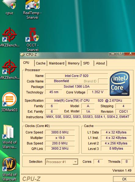

CPU-z ser da ca sånn ut

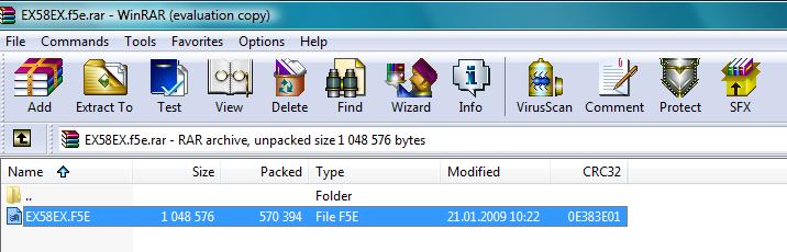

Kan man ikke bare slenge biosen på en cd?
Usb-disk fat format extract dos boot tullet.
7. Install Winrar and right click the BIOS.exe file and choose extract "here". Three files will be extracted, Autoexec.bat, Flash895.exe, and a .Fxx Bios File. You will need the Flash895.exe and the BIOS.Fxx File only
8. Place Flash895.exe and the BIOS .Fxx file onto the USB stick
Det betyr 2 filer, i betabiosen ligger det bare 1 fil.
Endret av War
Du kan bare slenge biosen på en usb minnepinne eller en disket eller liknende. og bruke Q-Flash ved å trykke END ved post screen eller trykke F8 i bios. Da trenger du bare en fil altså bios filen.
