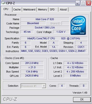

Nå er den klokket til ca 2800 mhz ved at turbo er valg, turbo var også på da jeg startet opp biosen for første gang, minne har jeg valgt 2000mhs.
Noe mer en dette har jeg ikke gjordt
I CPU-Z viser det slik som på bilde.
Ser dette greit ut?
Ser dette greit ut?

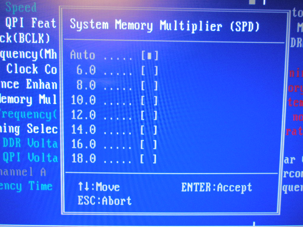

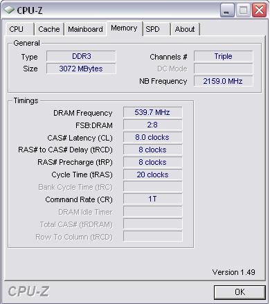

Resatt BIOSEN og er ikke helt sikker på hvordan DDR3 funker men det er slik at det som Står i CPU-Z skal * med 3 eller noe?
Det står at rammen kjører på 533 MHz * 3 = 1599 MHz blir det riktig eller er det gange 2?
Og hifiking kunne du forklart det litt mer detaljert?? Finner jo ikke frem engang..
X2
M12 800 1600 / 530 1066 osv
M10 1333
Endre på Ram Multiplier som for eks her med Gigabyte
Siden alt øker sammen må du sette rammen lavt til du er ferdig med å klokke cpu.
Så klokke rammen sist.

Hvorfor kjører bare rammen min bare på 1066 MHz? Jeg kjøpte jo 1600 MHz ram Denne
Og selv om jeg endrer på DRAM i Biosen endrer ikke 533 MHz seg og Endrer seg heler ikke når bruker Memory Level Up

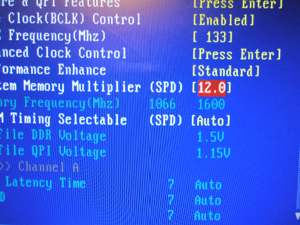

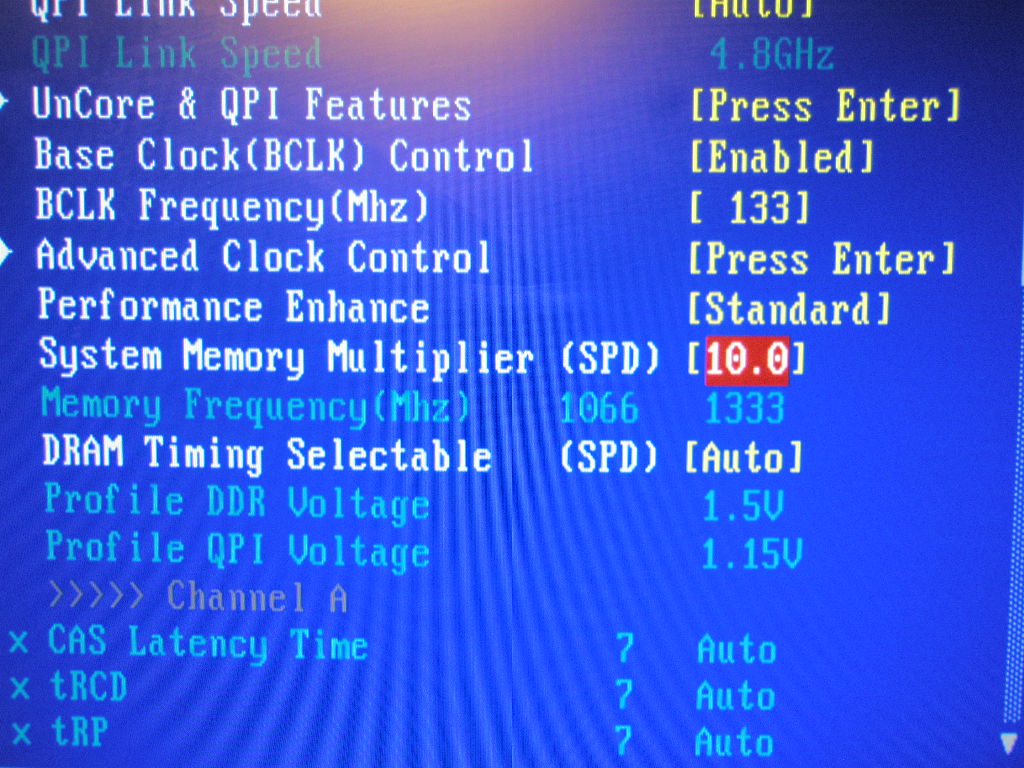

Som War meget bra forklarte over din post, rammen er avhenging av BCLK og Memory Multi. Gå i BIOS og sett det du vil ha.
Med BCLK på 133 (stock) må Mem Multi være 12.
BIOS'en biter ikke, bare å prøve seg frem.
