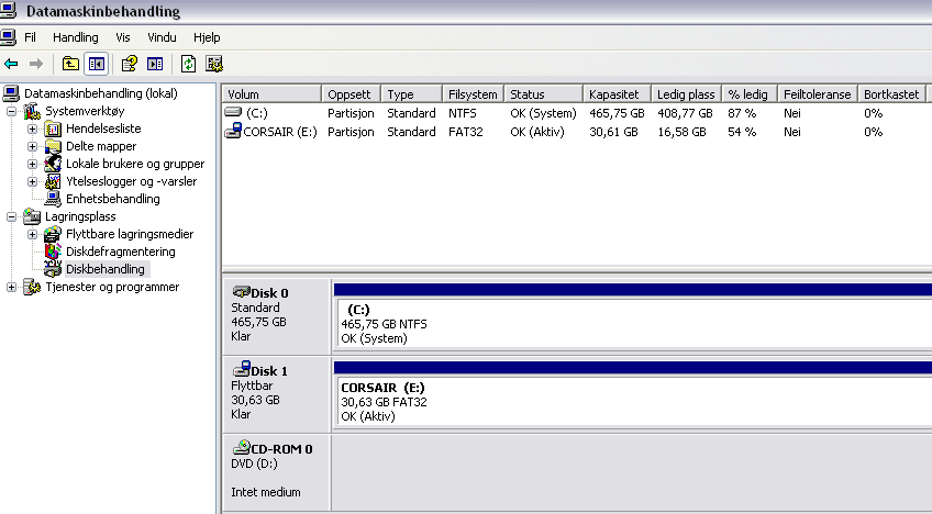

Syar-2003 Skrevet 15. januar 2009 Skrevet 15. januar 2009 Kontroll Panel - Administrative Verktøy - Diskbehandling Ta et screenshot av diskbehandling med prtscr lim inn i paint og legg ut her i posten. Du må først ha ledig/ubrukt plass eller space på disken din etter C: partisjonen.

Happy25 Skrevet 15. januar 2009 Forfatter Skrevet 15. januar 2009 Kontroll Panel - Administrative Verktøy - Diskbehandling Ta et screenshot av diskbehandling med prtscr lim inn i paint og legg ut her i posten. Du må først ha ledig/ubrukt plass eller space på disken din etter C: partisjonen. Har over 400 GB ledig, Skall ha en partisjon på ca 250 GB Hva er prtscr?

Happy25 Skrevet 15. januar 2009 Forfatter Skrevet 15. januar 2009 Vel.. Hvordan ta bilde av skjermen med printscreen? er klar over at det ikke er noe lurt, men det er ikke jeg heller...
Johsse Skrevet 15. januar 2009 Skrevet 15. januar 2009 (endret) Dual-boot er jo en nyskapt terminologi! Derimot, multi-booting er det rette ordet! Du finner frem det du skal ta bilde av på skjermen din, i ditt tilfelle Diskbehandling. Du trykker deretter på print screen knappen som forklart lengre oppe.. starter deretter Paint (start -> kjør -> skriv: mspaint eller pbrush) Så lagrer du det som et vanlig bilde, og så kan det lastes opp fra pcen din her =) Bare spør om du har flere spørsmål anngående dette =) Endret 15. januar 2009 av Johsse
Happy25 Skrevet 15. januar 2009 Forfatter Skrevet 15. januar 2009 (endret) Fant det ut... Ble ikke noe bilde der nei der da Ble vedlegg det Diskbehandling.bmp Endret 15. januar 2009 av Happy2
Johsse Skrevet 15. januar 2009 Skrevet 15. januar 2009 Men, det går som sagt ikke å partisjonere disken din ettersom det er den du allerede har Windows XP innstallert. Den eneste måten å få partisjonert den er gjennom en formatering som og så nevent tidligere.
Happy25 Skrevet 15. januar 2009 Forfatter Skrevet 15. januar 2009 Men, det går som sagt ikke å partisjonere disken din ettersom det er den du allerede har Windows XP innstallert. Den eneste måten å få partisjonert den er gjennom en formatering som og så nevent tidligere. da blir det ny disk da
