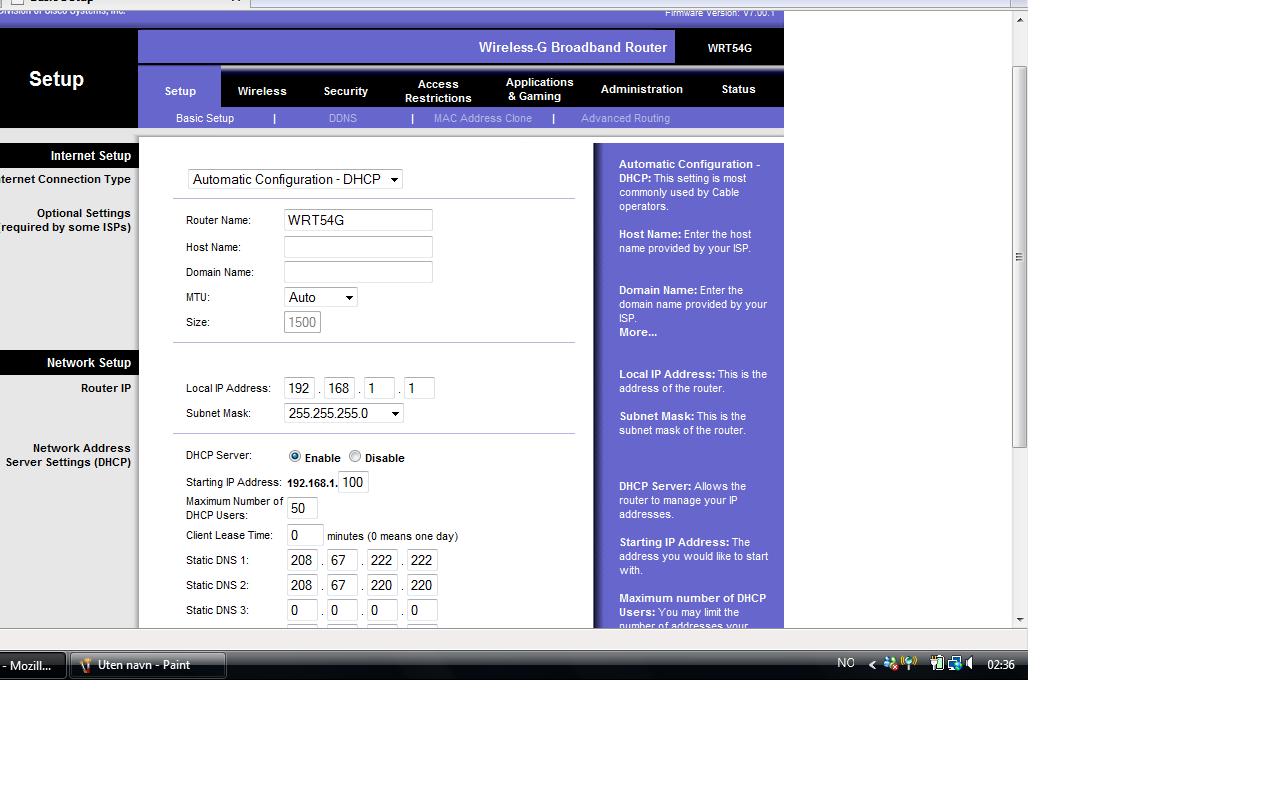

lilleru Skrevet 15. januar 2009 Forfatter Del Skrevet 15. januar 2009 (endret) Her er screenshot av hovedmeny på routeren. Endret 15. januar 2009 av lilleru Lenke til kommentar https://www.diskusjon.no/topic/1061533-hvordan-setter-jeg-opp-passord-p%C3%A5-routeren/#findComment-12855711

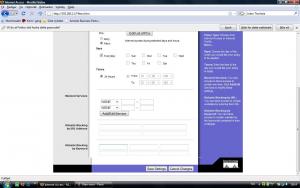

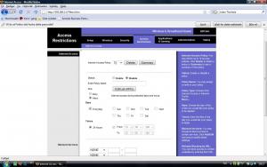

Lukilock Skrevet 18. januar 2009 Del Skrevet 18. januar 2009 Access restrictsons eller hva det het. sjekk der Lenke til kommentar https://www.diskusjon.no/topic/1061533-hvordan-setter-jeg-opp-passord-p%C3%A5-routeren/#findComment-12880668
lilleru Skrevet 18. januar 2009 Forfatter Del Skrevet 18. januar 2009 Noen ideer om noe av dette er til å legge inn passord? Lenke til kommentar https://www.diskusjon.no/topic/1061533-hvordan-setter-jeg-opp-passord-p%C3%A5-routeren/#findComment-12880777

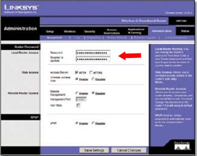

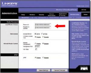

Syar-2003 Skrevet 18. januar 2009 Del Skrevet 18. januar 2009 (endret) Administration - Management Router Password (Enter a new Password for the Router) Re-enter to confrm (Enter the Password again to confirm) Endret 18. januar 2009 av syar2003 Lenke til kommentar https://www.diskusjon.no/topic/1061533-hvordan-setter-jeg-opp-passord-p%C3%A5-routeren/#findComment-12880783
