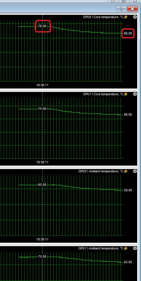

Har nå 76 idle uten klokk på 9800GX2
Kjølingene på disse kortene suger da vifa er på auto og så lav den kan hele tiden dvs høy temp.
Med vifte på 100% blir temp på den høyeste kjernen ca 10-15C kaldere.
Her er etter 5min.
Hvis du overklokker kortet ditt 24/7 og ikke bare under spill burde du ha vifta på 100%
Selv slår jeg på klokken og vifta rett før jeg starter et spill.
