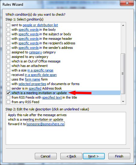

Verktøy -> Regler og varsler
Da blir jeg nysgjerrig på hvordan du har gjort dette. Du kan lage regler for å videresende alle innkomende mailer, men jeg har nå ennå ikke funnet ut hvordan du kan videresende kun innkommende møteinnkallelser.
