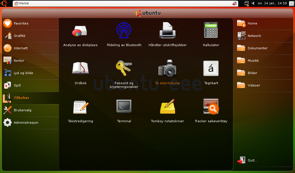

Brukte litt tid på å finne terminalen, da jeg var vant til ctrl+alt+t fra den orginale distroen. Fant den til slutt via et forum som beskrev at det lå under "Tilbehør" (eng:Assoseries).
Når jeg fant terminalen, klarte jeg til slutt å følge oppskriften til -M Power- (innspillet fra -anders iver- gjorde at jeg skjønte poenget med 0,0 og 1,0) for å forandre på GRUB. Eneste forskjell var at jeg måtte forandre fra 1.0 til 0,0. Slet også litt med passordet i terminalen. Trodde først passordet ikke ble registrert, da curseren ikke beveget seg når jeg tastet passordet.Det er lett å forsøke noe annet å taste litt for mange taster når ting ikke oppfører seg som forventet.
