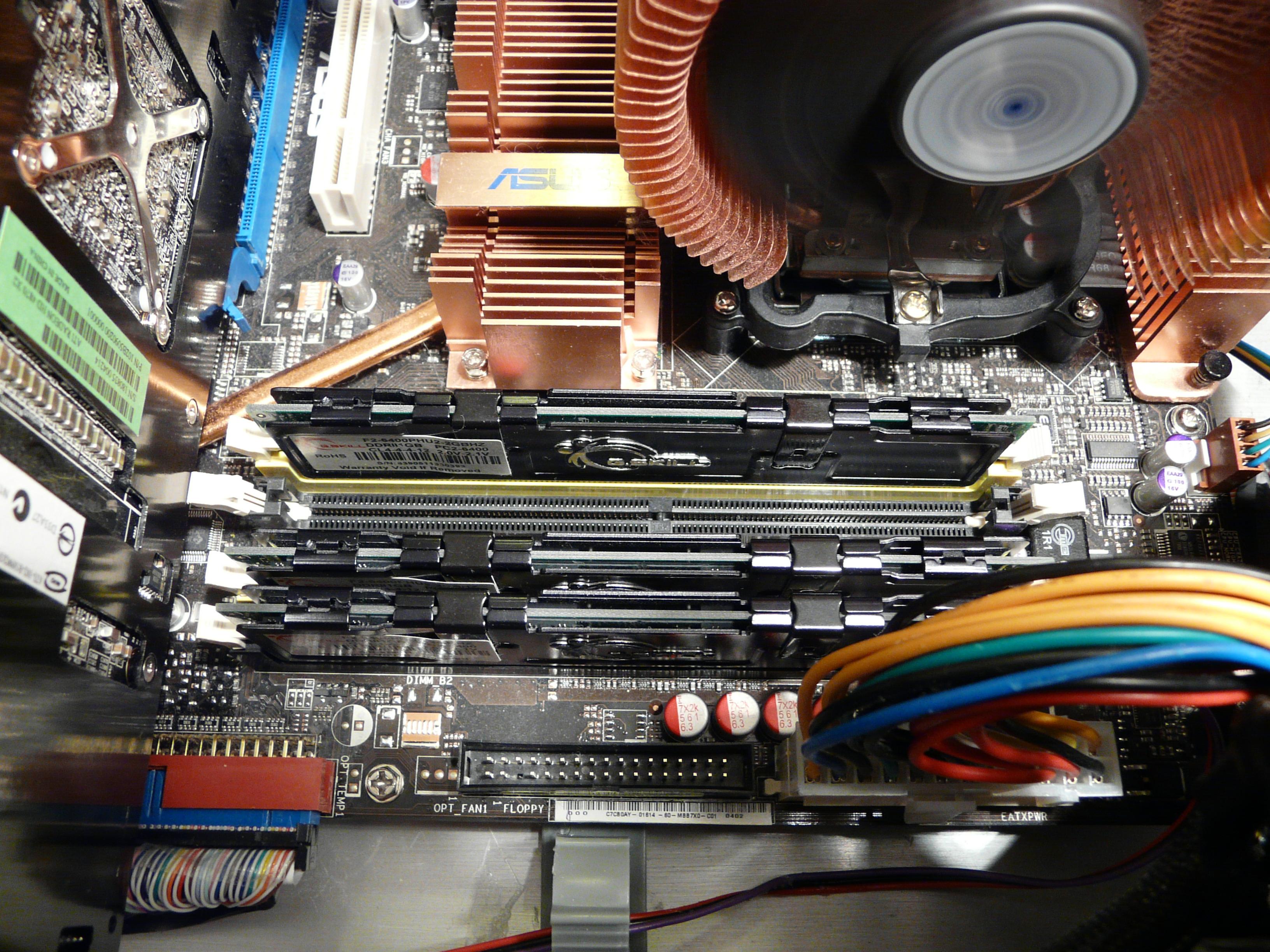

KJE85 Skrevet 8. januar 2009 Skrevet 8. januar 2009 Har et finurlig problem med et Asus p5e hovedkort. Når maskinen er komplett, og alle 4 ram slottene er i bruk får jeg ikke noe bilde på skjermen..."No Signal" Med bare en rambrikke i vises bilde igjen. Flyttet denne brikken rundt i de forskjellige slottene for å kontrolere. Da jeg prøvde slott nr 3. fra 24 pins kontakten fikk jeg igjen ikke noe signal. Kjører no med 3 brikker i henholdsvis 1,2 og 4 slotten uten noe problem. Men det er jo noe ergrelig at den siste ikke fungerer.. Noen som har kjenskap til liknende tilfeller , eller har noe idè om hva det kan være? Merkelig om det skulle være defekt på hovedkort siden det fungerte tidligere! Glad for svar Bilde viser "defekt ramslott" om det skulle være til noe nytte!
geir__hk Skrevet 8. januar 2009 Skrevet 8. januar 2009 Det kan jo alltids være støv nedi ram-slottet som hindrer kontakt. Ellers kan det være en ide å gå til produsentens hjemmeside og se om det finnes bios-oppdateringer. I så fall vil du sansynligvis finne feil-scenarioet igjen i listen over feilfikser.
KJE85 Skrevet 8. januar 2009 Forfatter Skrevet 8. januar 2009 (endret) Det kan jo alltids være støv nedi ram-slottet som hindrer kontakt. Ellers kan det være en ide å gå til produsentens hjemmeside og se om det finnes bios-oppdateringer. I så fall vil du sansynligvis finne feil-scenarioet igjen i listen over feilfikser. Ramslottene ser no ren og pen ut etter litt blåsing med luft. Fungerte tidligere med nåværende bios, men skal prøve og nedgradere/resette den bare for å se om det er noe endring. Prøvd uten hell! Skal sjekke hos produsenten Endret 8. januar 2009 av kjetileriksen
007CD Skrevet 8. januar 2009 Skrevet 8. januar 2009 Om den har fungert tidligere så kan den være dårlig tilknyttning til brikkesettet og da er det en RMA sak.
KJE85 Skrevet 8. januar 2009 Forfatter Skrevet 8. januar 2009 Om den har fungert tidligere så kan den være dårlig tilknyttning til brikkesettet og da er det en RMA sak. Men ser ikke helt sammenhengen mellom ramslotten og svart skjerm.. STRANGE!
007CD Skrevet 8. januar 2009 Skrevet 8. januar 2009 BIOSen stopper grunnet feil og ugjenkjennelig signal fra RAMen og derfor blir det helt stopp i Boot prosessen og skjermkortet starter aldri. Den er ikke laget for å bare ignorere RAM slotten som gir feil signaler og kjøre på videre.
KJE85 Skrevet 8. januar 2009 Forfatter Skrevet 8. januar 2009 BIOSen stopper grunnet feil og ugjenkjennelig signal fra RAMen og derfor blir det helt stopp i Boot prosessen og skjermkortet starter aldri.Den er ikke laget for å bare ignorere RAM slotten som gir feil signaler og kjøre på videre. Men vil da både kjøleren på skjermkort, prosessor og kabinettvifter gå uansett? Alt ser jo tilsynelatende normalt ut bare at det ikke er signal til skjermen. Skal spekulere litt til.. Ellers blir det nok RMA selv om jeg hadde håpet det kunne være noe annet en hardware feil.. Takk for kjappe svar
MadMe Skrevet 8. januar 2009 Skrevet 8. januar 2009 Hadde ca noe lignendes problem på p5q hket. Jeg kunne kjøre med 3 kort, men ikke 4. Oppdaterte BIOS og satte manuelt spenningen på minnet til å være 1,9 (som brikkene skal kjøre på) - så nå funker 4 brikker smertefritt (ennå..)
007CD Skrevet 8. januar 2009 Skrevet 8. januar 2009 BIOSen stopper grunnet feil og ugjenkjennelig signal fra RAMen og derfor blir det helt stopp i Boot prosessen og skjermkortet starter aldri.Den er ikke laget for å bare ignorere RAM slotten som gir feil signaler og kjøre på videre. Men vil da både kjøleren på skjermkort, prosessor og kabinettvifter gå uansett? Alt ser jo tilsynelatende normalt ut bare at det ikke er signal til skjermen. Skal spekulere litt til.. Ellers blir det nok RMA selv om jeg hadde håpet det kunne være noe annet en hardware feil.. Takk for kjappe svar Jo visst vil de det, det er helt vanlig at alt av harddisker og slikt starter opp, de får spenning når PSU starter opp og det skjer når du kortslutter 5V på strømknappen frampå kabinettet eller bryteren på hovedkortet om det finnes.
