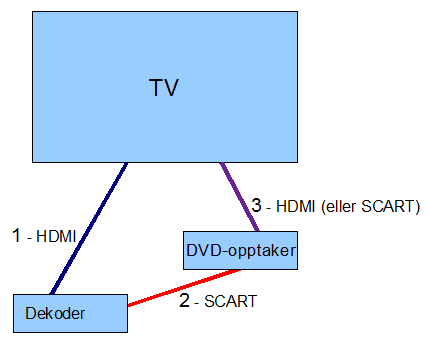

Stingah Skrevet 3. januar 2009 Skrevet 3. januar 2009 Hei Har en dvd-opptaker, men lurer på, er det ingen mulighet å koble dette slik at jeg kan ta opp fra dekoderen fra riks-tv? Fredrik
Svinks Skrevet 4. januar 2009 Skrevet 4. januar 2009 Joda, du kan koble scartkabel fra dekoderen til DVD-opptakeren, og ta opp det som dekoderen er innstilt på. Men du kan ikke ta opp annet program enn det du ser på, og du må bytte "kanal" på dekoderen dersom du skal ta opp fra forskjellige "kanaler" (TV-stasjoner). Her er en skisse for hvordan du kan kable: Du trenger strengt tatt bare 2 og 3, men 1 er kjekk å ha for å best mulig bildekvalitet når du ser TV uten å ta opp eller bruke DVD-opptakeren som pausefunksjon: 1
