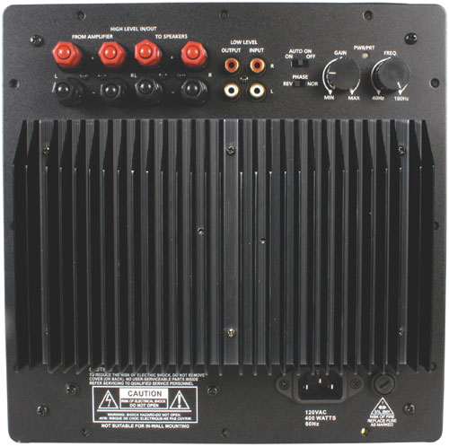

europeisk støm til amerikansk forsterker
Det spørs om det hjelper med trafo her.
Forsterkeren skal ha 120VAC 60Hz.
Problemet med å bare koble til en trafo for å transformere ned til 120V er at frekvensen på det europeiske nettet er 50Hz som vil gjøre at trafoen i forsterkeren blir varmere en den er beregnet for og i verste fall brenner opp.
