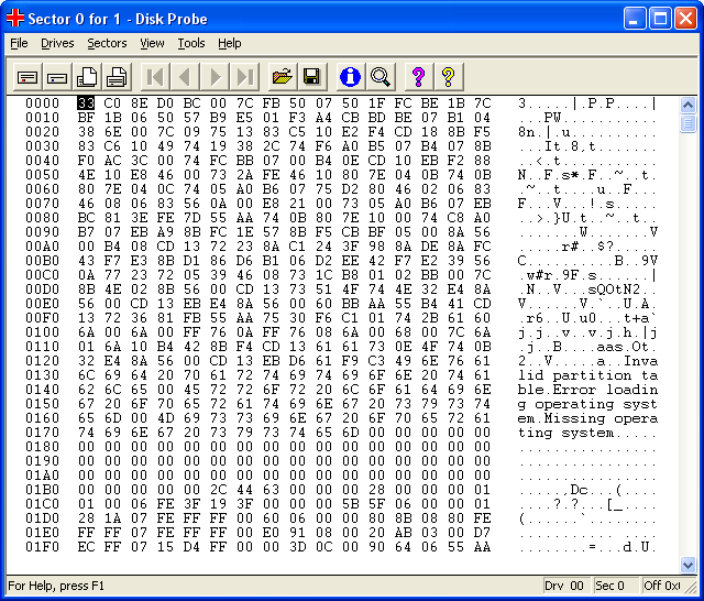

wiberos Skrevet 2. januar 2009 Skrevet 2. januar 2009 (endret) Ja jeg ser det nå. (ikke 100% sikkert men ca) Kan du gi meg den sector 0 som du tok etter at Vista ble installert, og sector 0 slik du har det nå? zipe det. Det er det at mbrcode er forandret og da havner vi litt feil. Det vil si den loader sector til recovery, som er jo slettet. Er det deg som forandret den eisa partition? system id er forandret. Den er vel synlig og med bokstav nå, eller? I tilleg kontrollere: -når du åpner disk 0 skal du read ...starting sector 417792. Det er den skal være bootsector for Vista partition. Hvordan ser ut den? Endret 2. januar 2009 av wiberos
Zeph Skrevet 2. januar 2009 Forfatter Skrevet 2. januar 2009 (endret) Her er sector 0 med 4000 etter Vista installasjon og etter Vista og XP som det er no. Edit: Sjå der ja, EISA-en ligg i Min datamaskin, veit ikkje korleis det skjedde. Dksprobe.zip Endret 2. januar 2009 av Zeph
wiberos Skrevet 2. januar 2009 Skrevet 2. januar 2009 Åpne din diskprobe, velg disk 0, velg read, (sector 0, antall 1) Velg deretter fra File å åpne den Sector00 Vista ny installasjon. Velg deretter fra Sector meny...Write....slik at den som er nå åpnet skrives til sector 0, dvs det skal stå 0, i det vindue som åpnes. Restarte.

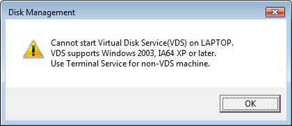

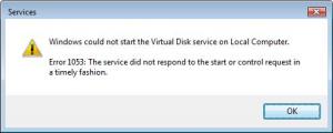

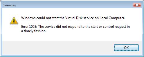

Zeph Skrevet 2. januar 2009 Forfatter Skrevet 2. januar 2009 (endret) Det gjekk fint, EISA forsvant frå Min Datamaskin, men eg kjem ikkje innpå Disk Management lengre. Er det noko som bør fiksast før eg går vidare? Edit: Virtual Disk står som Manual i services.msc, men eg får ikkje starta den, får feilmelding der og. Endret 2. januar 2009 av Zeph
wiberos Skrevet 2. januar 2009 Skrevet 2. januar 2009 Diskprobe er ikke åpent ikke sant`? Har du bootet i Ide eller Achi mode? Ellers la det være foreløpig slik det er. Prøve med å boote i XP.
