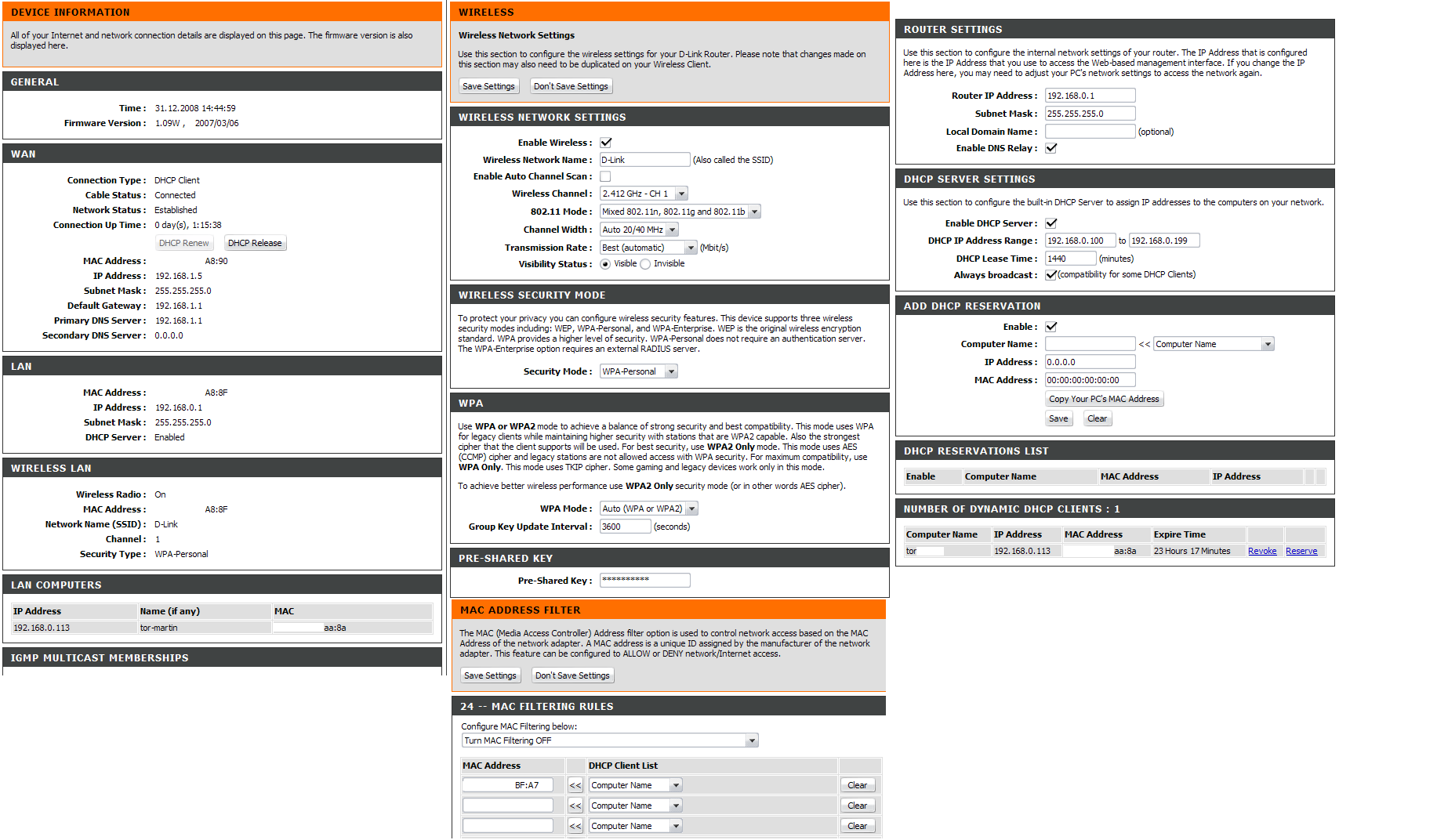

Thor. Skrevet 31. desember 2008 Skrevet 31. desember 2008 (endret) Heisann. Gammelt nytt: Jeg kan begynne med å si at det er meningen at maskinene skal på nett og at det ikke er snakk om at han med vilje har strngt ute maskinene, det er bare det at han er så grusomt sur akkurat nå, har fått han til å prøve en gang nå og feilet med å fikse det da. Her er hendelsesforløpet. Tidligere fikk vi tak i ny D-Link. En DIR-635. Akkurat nå har den FW 1.09W. Denne strevde vi med å få til bruke via et "Tilgin Vood 400" levert av Tafjord Mimer. Nettverket i seg selv fungerte og med WEP kryptering og alt var i orden frem til min bror fikk seg nytt nettverkskort (trådløs dlink med N-standard). Da satte fattern opp tikkerheten til WPA-personal og mac-filter. Alt fungerte da og. Nå i jula kom jeg med to maskiner. En bærbar og en stasjonær og skulle bosette meg her i ferien. Da begynte helvetet. Etter en times tid merket vi at nettverket ble ustabilt. Alle på D-linken datt ut samtidig, men så diskret at programmene ikke merket det med en gang. Jeg ble så lei av dette problemet så jeg undersøkte litt. Dlinken henger på veggen og er like kald som rommet, så ingen feil der. Derfor etter litt feilsøking fant jeg ut at jeg bare måtte nullstille D-linken for å eliminere feil fra den siden. Dette gjorde jeg i natt. Nå imorges hadde fattern stilt tilbake nettverket til slik det var igjen (Guantanamo-modus) med mac-filter og WPA. Jeg har febrilsk forsøkt å komme igjen og har snakket med han om dette og han skrudde av mac. Da funket ivertfall TP-kabelen. Dene sitter jeg på nå men det er ikke gunstig med 3 kabler inn på samme rom. Så nå spør jeg dere om dere kan finne feilen. Vedlagt finner dere det meste av informasjon. Oppdatert: Dlinken kaster ut alle i tide og utide, varierer fra 10 minutter til en time mellom gangene. Det ender med å restarte ruteren. Dlink_logg.txt Endret 1. januar 2009 av Thor.
Lars Dongeri Oppholdsnes Skrevet 31. desember 2008 Skrevet 31. desember 2008 Gå inn på advanced og slå av Wi-Fi Protected Setup. Mulig at det er så enkelt. Synes det ser greit ut med andre parametre og det er ikke ip-konflikt mellom WAN og LAN.

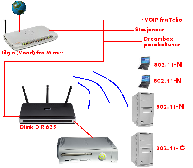

Thor. Skrevet 1. januar 2009 Forfatter Skrevet 1. januar 2009 Hadde samme tanken. Kan tegne opp nettverket bare for å gi et bilde av aktivitet.. Ene bærbaren bruker fattern til surfing. Jeg har en bærbar og en stasjonær. Den stasjonære laster ned endel steam-spill og oppdateringer nå på grunn av formatering mens bærbaren går for det meste til surfing. Ellers er det samme aktivitet på min bror's stasjonær. Maskinen koplet til vood er somregel av.
