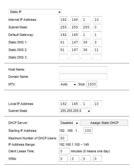

Gullars Skrevet 29. desember 2008 Forfatter Skrevet 29. desember 2008 (endret) Prøvde CD-trikset. Det fungerte heller dårleg. Prøvde difor manuelt, men det gjekk like dårleg. Har følgjande innstillingar. Kan nokon fortelja meg kva som er galt? Edit: sjå vekk ifrå denne posten. reparerte tilkoplinga, så fungerte det likevel =) får prøva å få det trådlause til å fungera óg då Endret 29. desember 2008 av Gullars
Lars Dongeri Oppholdsnes Skrevet 29. desember 2008 Skrevet 29. desember 2008 Du får konflikt i router dersom du bruker samme adresse på WAN og LAN (192.168.1.1). Det du bør gjøre er å sette opp router#2 som switch og aksesspunkt for da deler de samme LAN som den første routeren. Oppskrift på hvordan du setter det opp finner du i nettverkslinken min under. Hvis du har WRT54Gv 1, 2, 3 eller 4 bør du sette den opp med DD-WRT eller Tomato firmware. Har du en nyere så ville jeg byttet den ut med en bedre router som D-link DIR-655 e.l. fordi den er mye mere stabil ved flere tilkoblinger mot nettet.

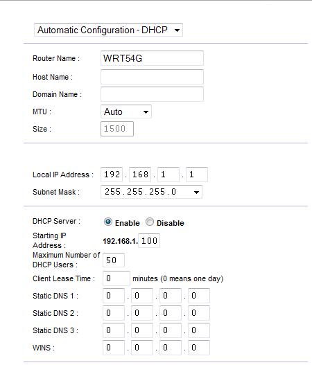

Gullars Skrevet 29. desember 2008 Forfatter Skrevet 29. desember 2008 Innstillingane mine fungerer når eg koplar meg opp med kabel, men ikkje når eg nyttar wlan. WRT54G har 192.168.1.1 og er direkte kopla opp mot WAN, medan WRT54GC som har 192.168.1.10 er kopla med kabel i ein vanleg LAN-port (på begge ruterane). WLAN-innstillingane er like på begge ruterane. Mode=mixed SSID=lik på begge Wireless channel=11 SSID broadcast=enabled Security mode=WPA Pre-shared på WRT54G og WPA Personal på WRT54GC Algorithm=AES Shared key=lik på begge Key renewal=3600 seconds Nokon som veit kva som kan vera galt?
sannheten_666 Skrevet 31. desember 2008 Skrevet 31. desember 2008 på disse routerne skal det være et valg hvor du kan velge om den skal fungere som gateway. Skjønte ikke helt hva du mente om hva som ikke fungerte. vil den ikke roame, eller kommer du ikke på trådløst nettverk i det hele tatt? hvis du ike kommer på i det hele tatt, så er det en rekke ting som kan være problemet, men du kan jo alltids prøve å bruke TKIP istedenfor AES. TKIP er eldre og i større bruk, så hvis du har gammelt nettverkskort, så kan det bli problemer med AES. drit i den cden som følger med, og sørg for at lampa på routerne lyser oransje, ikke hvit. deretter setter du det opp skritt fo skritt, og først får det til å fungere uten sikkerhet i det hele tatt.
Lars Dongeri Oppholdsnes Skrevet 31. desember 2008 Skrevet 31. desember 2008 (endret) Du bør bruke forskjellig kanal på de to routerne, ellers alt likt. Når ikke WLAN funker ville jeg først slå av all kryptering slik at jeg visste om det var kryptering eller et annet problem som skapte trøbbel. Endret 31. desember 2008 av la7dfa.com
