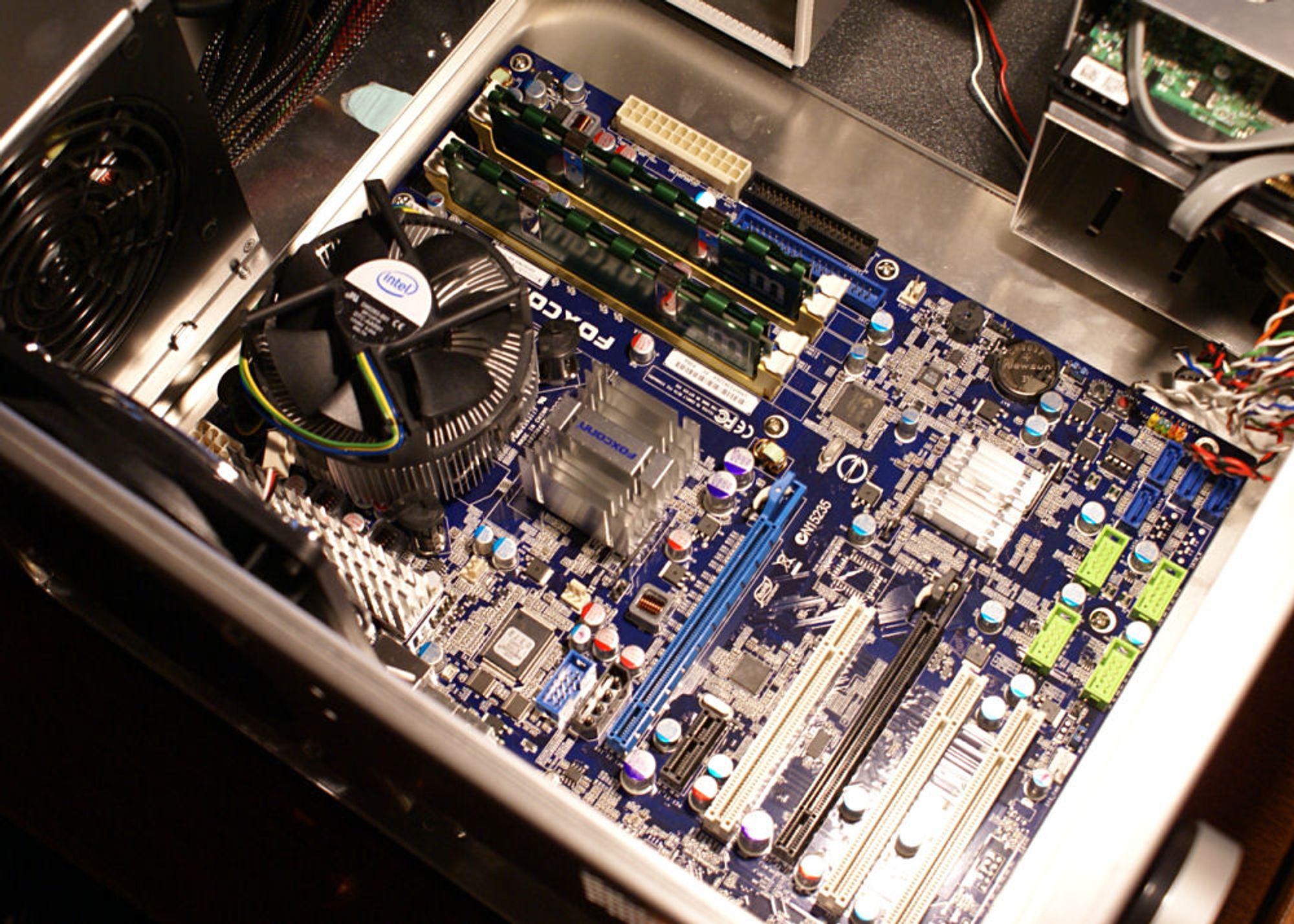

Green_Monster Skrevet 30. desember 2008 Skrevet 30. desember 2008 Er det trygt det haKristian skriver? Og hvor befinner denne vifta seg ? Hvor skal jeg skru ? Hjelp! ;o Jeg ønsker så veldig å få fikset dette. Jeg har lenger tenkt på å skaffe meg en ny pc uansett. Men greit å få fikset dette. Noe mer som jeg burde legge merke til i alt dette? Vanligvis befinner CPU seg litt til venstre for på midten av hovedkortet. Her ser du slotten merket med prossesor socket. Oppå CPU står det vanligvis ene vifte som du ser plassert her Noen maskiner har også en luft kanal ned til CPU fra side døren på kabinettet, her kan det ofte legge seg støv, for ikke å snakke om rundt i kabinettet overalt der luft trekkes inn. En gammel guide, men kan kanskje brukes http://www.hardware.no/artikler/skadelig_mokk/15362/1
