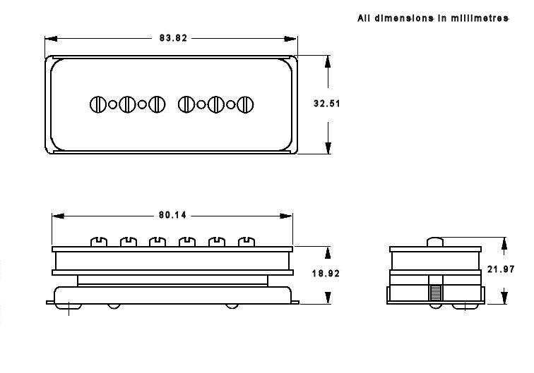

Rebel-Rider Skrevet 25. desember 2008 Skrevet 25. desember 2008 (endret) Som overskriften sier hva er målene på en standard P90 pickup? L*B*H Da snakker soap bar varianten med 2 midskruer Endret 25. desember 2008 av Rebel-Rider
Rebel-Rider Skrevet 25. desember 2008 Forfatter Skrevet 25. desember 2008 Takker!, var akkurat det jeg var ute etter.
