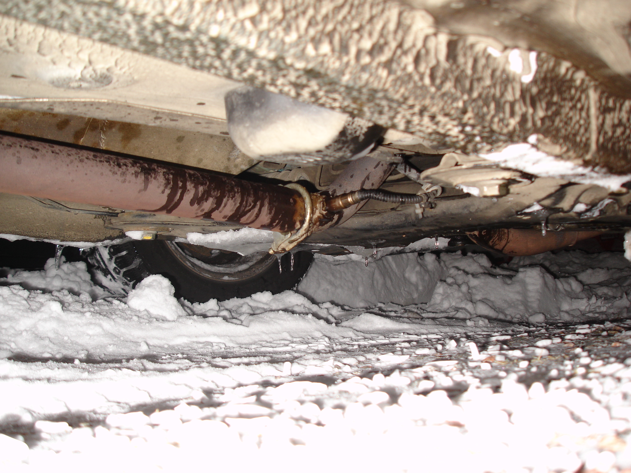

Bruker-111299 Skrevet 6. januar 2009 Forfatter Skrevet 6. januar 2009 (endret) Null anelse hva problemet er, men jeg får ikke sett så mye på bilen da jeg ikke har bukker eller tilgang på oljegrav. Legger ved et bilde. Det er en god del olje på eksosanlegget. Har sett på toppen så godt jeg kan, men grunnet død lommelykt ser man ikke noe lenger. Endret 6. januar 2009 av da90el
Bruker-111299 Skrevet 7. januar 2009 Forfatter Skrevet 7. januar 2009 (endret) Update! - Bremsevirkning bak: Større enn 30% variasjon mellom høyre og venstre hjul - Bremsevirkning bak: For svak bremsevirkning venstre side - Parkbrems: For svak bremsevirkning - Bremseslanger: Gnagskade på slange - Eksosanlegg: Katalysator mangler. Bakre eksospotte defekt - Stabilisator foran: Slitt foring på ramme / travers: venstre og høyre side. Dette i tillegg til at det var for mye olje til å se hvor den kom i fra. Endret 7. januar 2009 av da90el
