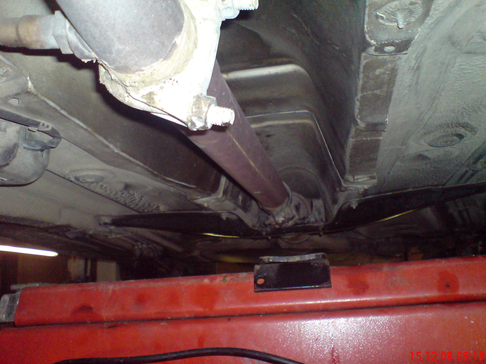

Bruker-111299 Skrevet 4. januar 2009 Forfatter Skrevet 4. januar 2009 Var ute og kjørte en kort tur. Etter 5 minutter hørte jeg et sykt smell! Stoppa og sjekka bilen, og tror du ikke hele bakre lyddemper var flerra opp! Og jeg kan garantere at jeg IKKE har kjørt på noe!
AnaXyd Skrevet 4. januar 2009 Skrevet 4. januar 2009 Altså, eksosen tenker du på? Mulig at den har tettet seg på noen måte da?
Bruker-111299 Skrevet 4. januar 2009 Forfatter Skrevet 4. januar 2009 Jepp. Det mangler katalysator. Jeg har forstått at det kan ha samlet seg opp utent bensin i eksosanlegget og antent når temperaturen steg.
L O G I M A N Skrevet 5. januar 2009 Skrevet 5. januar 2009 Stemmer det, uforbrent bensin kan ha antent som du sier. En annen fare er om det kommer for mye bensin i olja. Da mister den smøre evnen, og i værstefall kan den antenne der og da sprekker blokka. En ting er sikkert, du har ikke kjøpt en bil hvor motoren er i orden iallefall...

L O G I M A N Skrevet 5. januar 2009 Skrevet 5. januar 2009 Hadde ikke bilen katalysator når du kjøpte den, eller var det denne som flerra opp? En original katalysator koster fort oppmot 10 000kr. Finnes uroiginale til rundt 1000kr, men disse kan kreve litt tilpassing og sveising for å passe.
