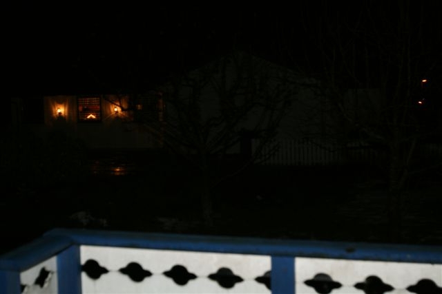

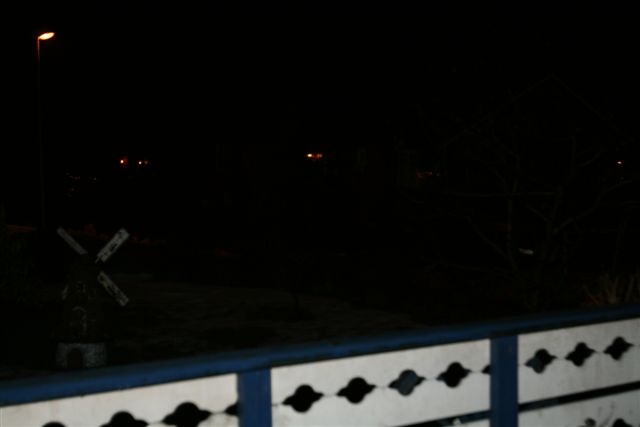

troasb Skrevet 17. desember 2008 Forfatter Skrevet 17. desember 2008 Jeg har forsøkt å legge ved 6 bilder her som burde illustrere problemet mitt. Det er tre motiver, tatt på vanlig ETTL vis på P med 430 EX blitz. De tre andre er av samme motiv, også på P med ETTL, men skutt med manuelt forblink med blitzen. Og som dere ser, da kommer rekkevidden også, men slik skal det vel ikke være?! Rimelig klønete å drive med manuelt forblink hele tiden. Jeg blir mer og mer sikker på at det er noe galt med kamerahuset. Vel, det finner jeg trolig ut i løpet av morgendagen da jeg får et nytt EOS hus.
Freeload Skrevet 17. desember 2008 Skrevet 17. desember 2008 (endret) Basert på de bildene ser det ut som om årsaken er at automatikken jobber annerledes enn du forventer. I det "riktige" bildet av nabohuset er det hvite rekverket knapt synlig. Det kan være en viktig årsak. Kameraet vet ikke hva som er viktig i motivet ditt, og hvis instillingene for lysmåler er evaluerende/hele bildet vil den tilpasse blitz/eksponering slik at ingen partier blir utbrent/"over-hvite". Det samme ser du også på innebildet. I det "korrekte" bildet er den venstre veggen helt utbrent - mens på det som er for mørkt har kameraet forsøkt å få med både den hvite veggen samt refleksen på jakka uten å miste detaljer i de lyseste partiene. Jeg har ikke Canon (Pentax) men opplevde ofte mye av det samme når alt skulle styres av automatikken. (p-TTL /i-TTL/e-TTL). Jeg prøver alltid å sprette (bounce) blitsen slik at ingen flater i bildet blir direkte opplyst. Det gir et mye mykere lys, og da det ikke er noe direkte lys slipper jeg refleksjoner som lurer lysmåleren. Lysmåleren stiller jeg vanligvis til sentrumsveid eller spot om nødvendig for å være sikker på at motivet jeg fokuserer på blir riktig eksponert. Har jeg et lite minutt til å forberede meg skyter jeg utelukkende i M. Da setter jeg blender/lukker/iso til noe som gir meg en god eksponering (litt undereksponert), og så setter jeg blitsen i Auto, med instillinger som gjør at den eksponerer 1-2 trinn under riktig eksponering. Da blir bildene vanligvis godt eksponerte uten noe trøbbel. Et par lange kvelder på www.strobist.com vil også være til uvurderlig hjelp NB: Et veldig raskt tips er å sette blitzen til "Slow" eller sync på bakre gardin -dette vil få kameraet til å eksponere etter tilgjengelig lys, og så fylle med blitz. Endret 17. desember 2008 av Freeload

troasb Skrevet 17. desember 2008 Forfatter Skrevet 17. desember 2008 Takk for nyttig info. Har nå forsøkt 430 EX blitzen på et annet og nytt EOS hus, og tendensen er den samme, dog noe bedre. Så det ser ut som jeg må bite i det sure eplet og innse at det er meg det er noe galt med, og at det kreves ytterligere studier her. Jeg hadde håpet og kunne få brukbare blitzbilder i jpeg uten å gå veien om RAW konvertering. Vel, nå får jeg forsøke og kaste meg inn i de manuelle justeringingsmulighetene. Hmm, var lettere med min gamle Vivitarblitz og analoge Nikon F-301 dette!

troasb Skrevet 18. desember 2008 Forfatter Skrevet 18. desember 2008 Tror jeg begynner å forstå dette nå. Forsøkte et annet EOS hus med en 580 EX II blitz, og tendensen er den samme. Det blir dog bedre lysdekning i RAW. Det virker for meg som det er blitzen som bestemmer lyssettingen hvis man skyter i en automodus, og at alt som dekkes av bildet blir hverken over eller undereksponert, selv om man bruker senterpunktfokusering. Hvis man bruker senterfokusering og virkelig vil ha senter opplyst, så må det skytes et manuelt forblink (på automodusene). Vel da har jeg ihverfall noenlunde kontroll her. Så får jeg forske videre i de manuelle settingene for å se om jeg finner eureka!
