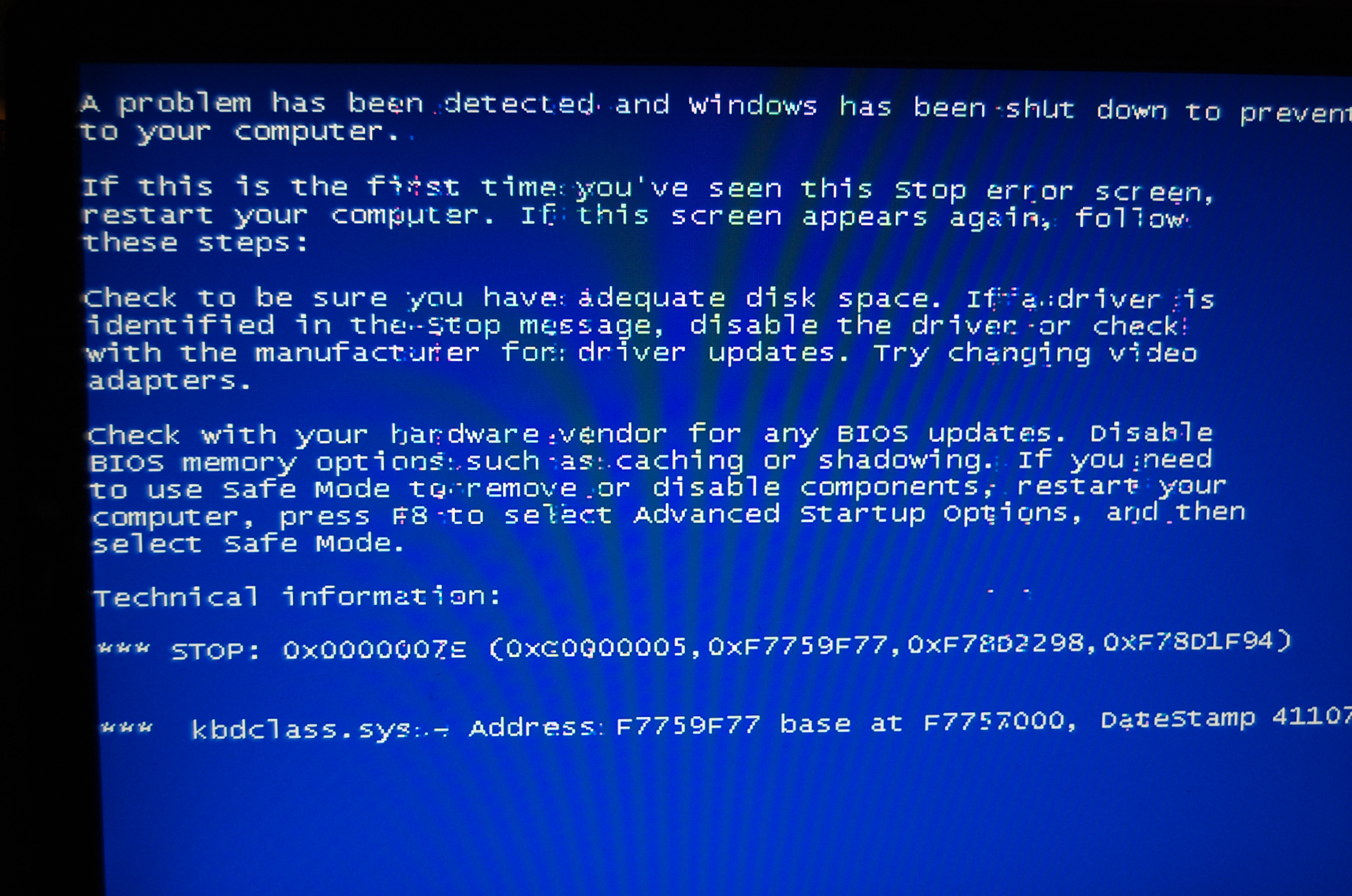

Hei
Når jeg skulle starte pcen idag så oppdaget jeg at pcen bare restarter,den går i sirkel. Når jeg prøver feks å boote fra windows cden,så får jeg bare dette opp på skjermen(bilde nederst). Og så slutter tastaturet å virke,så må jeg restarte pcen men tastaturet slutter å virke hver gang jeg får dette bildet opp. Kan noen hjelpe meg.

Jeg tenkte på om det kanskje kunne vær en død hardisk. For etter bios skjermen og alt det der så kommer den en blåskjerm men jeg rekker ikke å se hva som står der,den er veldig raskt vekke. Etter det så restarter pcen seg.

Sikkerhetsmodus får jeg ikke startet den i, den restarter seg før det. Den restartet seg selv uansett hvilke alternativer jeg velger.
Stop: 0x7E Error occurs in Kbdclass.sys when you try to shut down Windows XP
Ifølge denne artikkelen så er feilen forårsaket av enten Logitech iTouch version 1.5 eller Logitech Mouseware 9.10. Om du har en av disse programmene installert så kan du prøve å oppgradere programmet.
Og ifølge File.net så er kbdclass.sys en systemdriver for tastatur. Du kan prøve å bytte tastatur, dersom du kan f.eks låne et PS2-tastatur av en kompis.

Istedenfor å drive og knote inne i kabinettet - hvorfor leser du ikke feilmeldingen du får og prøver å google den? Hva i alle dager er poenget med en blåskjerm som viser feilmelding hvis du ikke leser feilmeldingen?
Og svar som "jeg hadde også blåskjerm en gang, da var problemet <insert random problem her>" er absolutt ikke relevant, fordi blåskjerm kommer av en hel drøss med forskjellige årsaker.
Som Skagen nevnte i post #9, så er feilmeldingen din forsårsaket av en tastatur-driver som feiler. Bytt tastatur, evt. bytt driver.

Når du kobler ut logitech tastaturet og kobler på et annet tastatur så krasjer nok windows fortsatt pga at logitech programmet starter uansett om du har et logitech tastatur tilkoblet.. Så da må du prøve å få fjerna programmet eller den .sys fila på en måte vil jeg tro, kansje med en linux livecd der du kan slette logitech filene på hdn.
