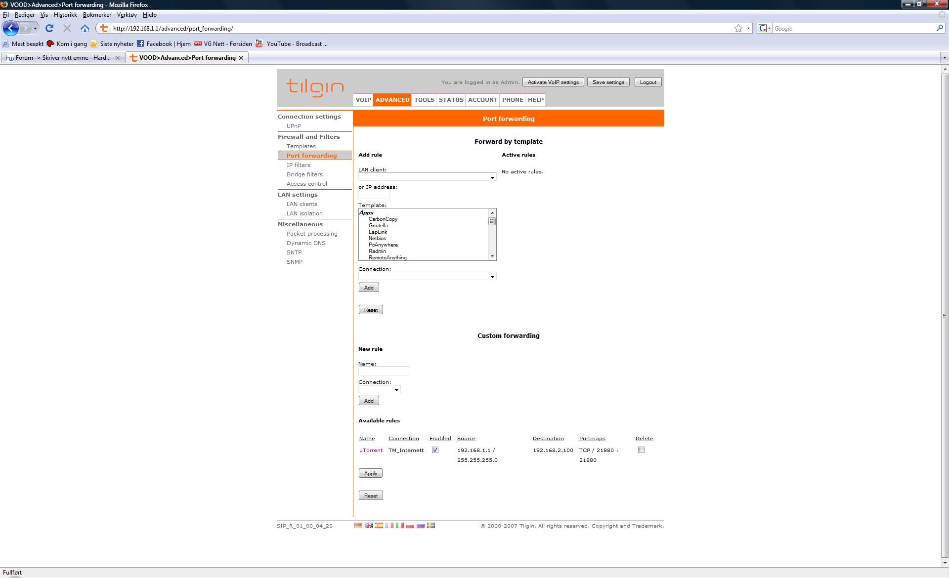

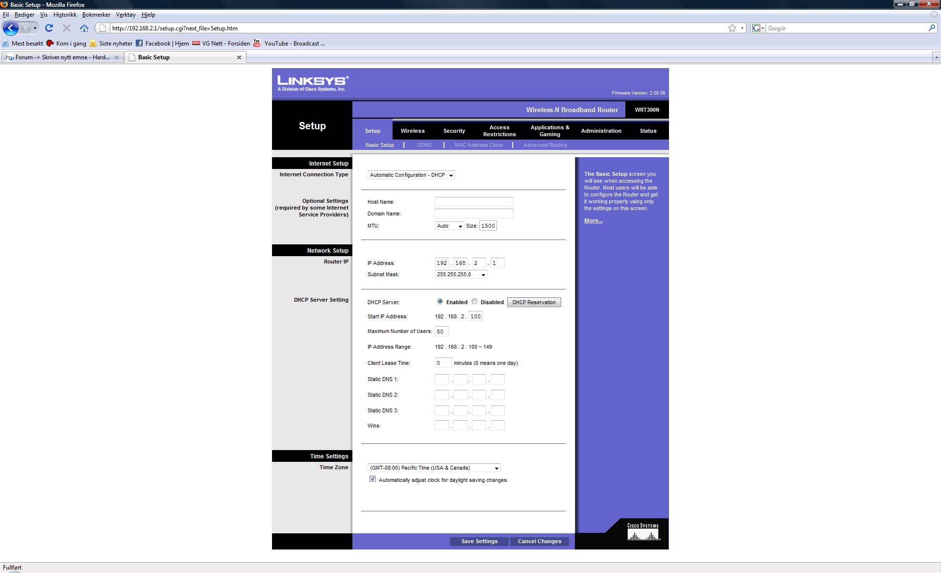

ocvmelbye Skrevet 12. desember 2008 Skrevet 12. desember 2008 Hei Har fått mimer fiber og har en linksys wrt300n trådløs router. Modem ip 192.168.1.1 Router ip 192.168.2.1 Ipen på routeren kan IKKE endres til noe annet enn 192.168.x.1 for da kresjer det. Nettet detter også ut om jeg skrur av DHCP på routeren. Problemet mit er; hvordan åpne portene på modemet? vedlagt: prt scrn av de aktuelle skjermbildene takk
Lars Dongeri Oppholdsnes Skrevet 14. desember 2008 Skrevet 14. desember 2008 (endret) Routermodem portforward Det greieste vil være å slå av DHCP(LAN) i router og sette den opp med statisk IP (192.168.1.2). Deretter kobler du kabel fra routermodem i en av lanportene til Linksys. Da slipper du å forwarde porter i begge boksene. Alternativt kan du sette opp DMZ i routermodem på ipadressen som du gir WAN på Linksys (F.eks 192.168.1.254). Da må du forwarde porter i Linksys etterpå. Endret 14. desember 2008 av la7dfa.com

Lars Dongeri Oppholdsnes Skrevet 15. desember 2008 Skrevet 15. desember 2008 (endret) Subnet mask: 255.255.255.0 Default gateway: 192.168.1.1 Statick DNS1: 192.168.1.1 (eller DNS til Mimer) DMZ er en ipadresse du velger i routermodem som har alle portene åpne. (DeMilitarized Zone = åpen mot internett) Endret 15. desember 2008 av la7dfa.com
ocvmelbye Skrevet 22. desember 2008 Forfatter Skrevet 22. desember 2008 fikk det til! åpnet portene i modemet på vanlig måte så tok jeg internett kabelen ut fra WAN porten på routeren og satte den inn i en LAN port, da ble den en switch istedenfor
