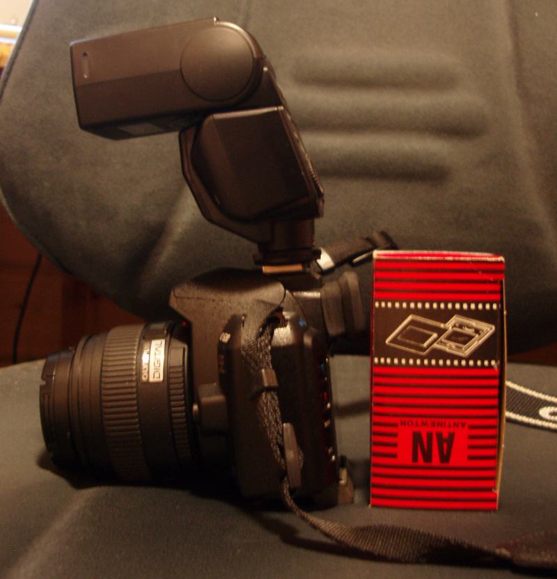

Kan dere være så snille å ta et bilde av E-4xx med blitsen påmontert; slik at jeg kan så hvor stort det blir ? Gjerne med noe annet av kjent størrelse ved siden av.

Tomsi: Skal bli, følg med i tråden litt senere i kveld.

Tomsi: Da har jeg slengt ut noen bilder av mitt E-400 med FL-36R påmontert. se min kameratestside (under "Nytt" på menyen).
Endret av Manskow
Samme blits, men på E-520
(Noe uskarpt bilde, da jeg tok det med kompaktkamera uten blits. Blitslyset ga for mye reflekser i diaspakken ved siden av.)
Endret av ok67
Se der ja. Den er klart mindre enn Canon 430EX; men jeg kunne tenkt tenkt meg en enda mindre enhet. Men det er vel neppe mulig da vippe/vri mekanismen trenger plass.
