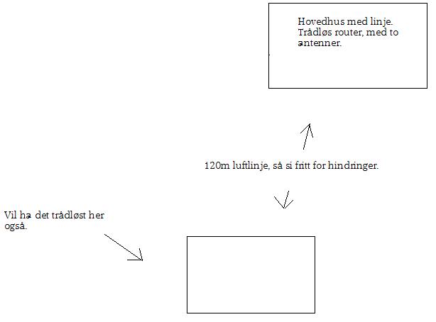

Skal sette opp en trådløs link fra et hus til et annet. Det er ca 120 meter i luftlinje, med så si fri sikt.
I huset der internett kommer inn har vi en router med to antenner og fire utganger.
Standard alt i ett fra telenor hvis jeg ikke tar helt feil.
For og sende dette videre til et annet hus som da skal ha det trådløst der inne også, hva anbefales?
Har prøvd og lese litt rundt, men ikke funnet en god forklaring.
Fant to, vet ikke hva man skal gå for.
1:Sette opp et aksesspunkt på begge sider ( http://www.komplett.no/k/ki.aspx?sku=319070 )
Med en slik antenne ute på begge bygg: http://www.komplett.no/k/ki.aspx?sku=307815
Og da enda et aksesspunkt for og dele det trådløst ut igjen på det nye bygget.
Blir jo ikke akkurat billig.
Hva menes om dette oppsettet?
2:Kun en utvendig antenne vendt mot huset med internett (hovedhus): http://www.komplett.no/k/ki.aspx?sku=307815
Og to aksesspunkt et for mottak av signale fra ute antenne og en for og spre det utover i bygget igjen.
Hva med dette oppsettet?
Eller finnes det noen andre forslag?
Skisse over hvordan det på en måte ser ut:
