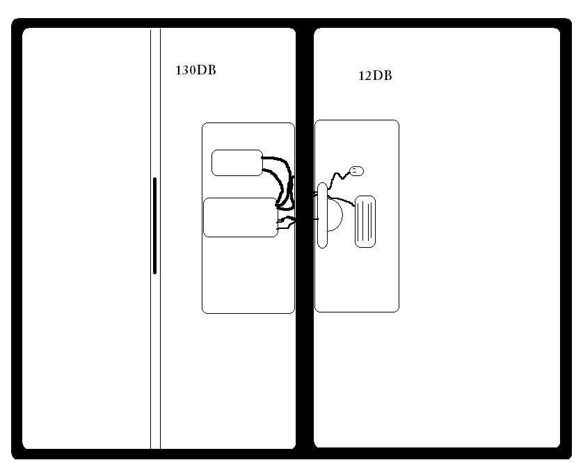

War Skrevet 28. november 2008 Skrevet 28. november 2008 PC i eget rom med kabler gjennom veggen. Siden jeg vil ha alle vifter på 100% i en pc , og vannkjølingen på 100% bråker dette ekstremt. Det tar også plass på rommet og blir et salig kabelrot. Noen som har erfaring med å sette pcen i et annet rom? I rommet over veggen kan man ha pcen + vannkjølingen, vifter i vegg for utblåsing av varm luft ( ut i det fri eller inn i andre rom) Sette opp en lettvegg med en skyvedør/vanlig dør kommer på ca 4000kr. Hvordan isoleres lyden best? Har bygget studio før og da ble dobbel gips brukt på begge sider. Dvs 2 lag gips , glava og 2 lag gips igjen. Det er jo penger ut av vinduet om man bruker en vanlig dør så vil det være nok med en vanlig lettvegg med evt eggekartongformet skumgummi på? ' Evt tips her. Og hvordan ordne hullet mellom veggene med kabler i. Fast rør gir overfører lyd, hva med 2 komprimerte skummgummi i en avlang sprekk? Gjerne litt dyp?
Admin'c Skrevet 29. november 2008 Skrevet 29. november 2008 sjekk byggforsk på bibliotek om du har muligheten, er sikkert noen løsninger der, mellom leiligheter bygger de f.eks. to vegger med 1cm mellomrom for å få lydisolert, mao gips isolasjon luft isolasjon gips
Cerwell Skrevet 12. januar 2009 Skrevet 12. januar 2009 (endret) Rør gjennom vegg: Bruk korrugert rør i ønsket dimensjon. Denne leder vesentlig mintre vibrasjon en glattrør. Fyll røret med en hel skummgummitube i passende dimensjon fra eget lager eller få en fra et ventillasjonsfirma. Endret 12. januar 2009 av Cerwell
Petaaar Skrevet 25. januar 2009 Skrevet 25. januar 2009 PC i eget rom med kabler gjennom veggen. Siden jeg vil ha alle vifter på 100% i en pc , og vannkjølingen på 100% bråker dette ekstremt. Det tar også plass på rommet og blir et salig kabelrot. Noen som har erfaring med å sette pcen i et annet rom? I rommet over veggen kan man ha pcen + vannkjølingen, vifter i vegg for utblåsing av varm luft ( ut i det fri eller inn i andre rom) Sette opp en lettvegg med en skyvedør/vanlig dør kommer på ca 4000kr. Hvordan isoleres lyden best? Har bygget studio før og da ble dobbel gips brukt på begge sider. Dvs 2 lag gips , glava og 2 lag gips igjen. Det er jo penger ut av vinduet om man bruker en vanlig dør så vil det være nok med en vanlig lettvegg med evt eggekartongformet skumgummi på? ' Evt tips her. Og hvordan ordne hullet mellom veggene med kabler i. Fast rør gir overfører lyd, hva med 2 komprimerte skummgummi i en avlang sprekk? Gjerne litt dyp? som sagt. gips isolerer rimlig godt! så sats på det,, men et støynivå på 130 db var vel litt og ta i!!!
War Skrevet 25. januar 2009 Forfatter Skrevet 25. januar 2009 130DB er overdrivelse ja, men 12vifter og snart 2 til på 100% fra 295 sammen med vannkjølingen hører jeg pcen selv om jeg lukker 4 dører og går 25meter unna der alle veggene er av betong. Den hyler, støvsuger eller hårføner er ikke noe iforhold.
