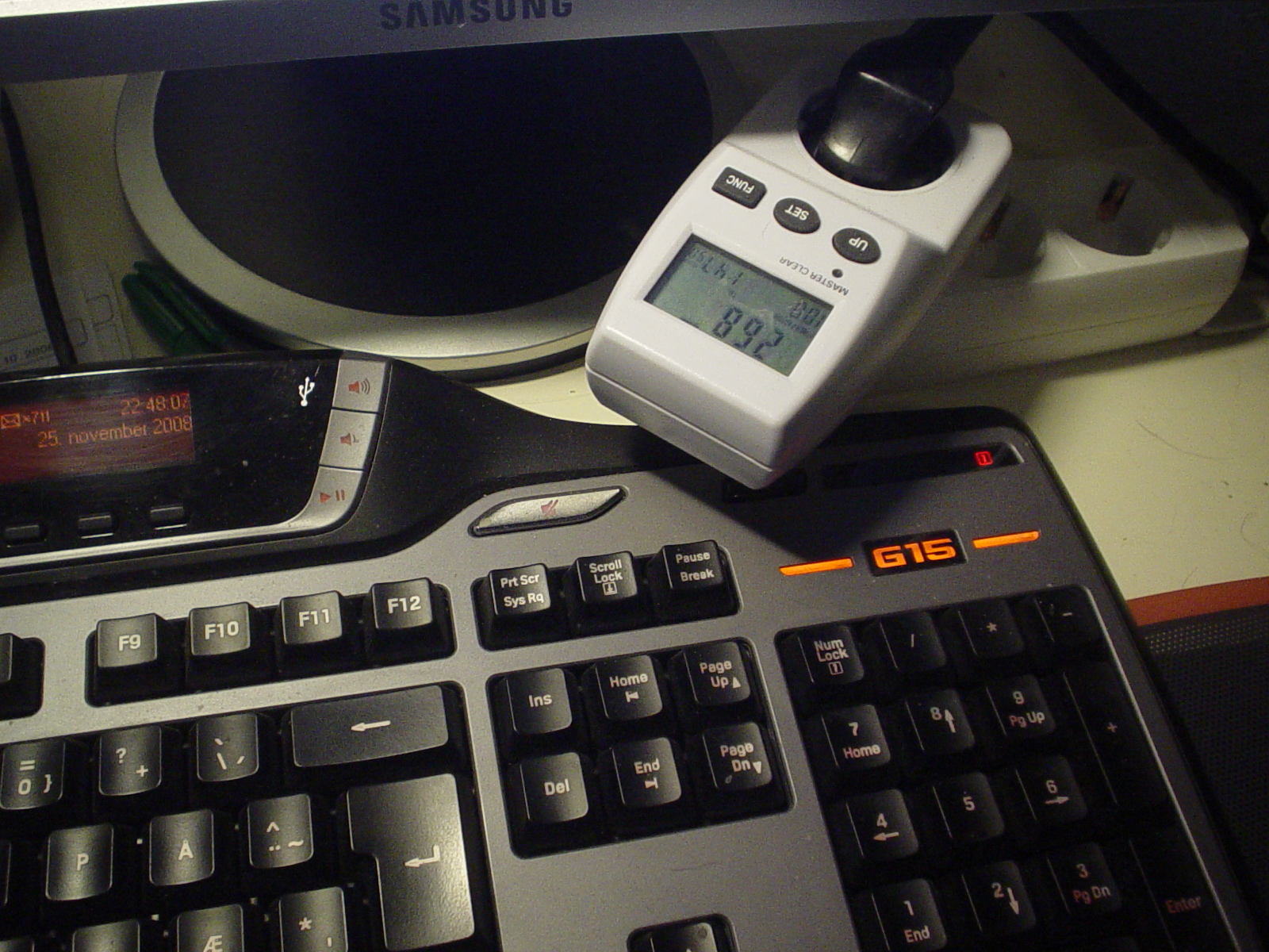

Måler Watten mine pcer spiser og ser at PSU trekker 25W selv om pcen er helt av.
Annet utstyr trekker Watt i standby med et lys på men ikke når AV knappen trykket på.
Helt normalt eller hva?

Helt normalt. Det går litt strøm til kondensatorer og slikt inne i psu. Men kobler du fra ledningen så bruker den ikkje strøm :D
Det merkelige er at slår jeg av PSU med klappen bak trekker det 23W slår jeg på men pcen fortsatt av trekker den 25W
Bryter bryteren bare en leder da.
Pålitelig måleinstrument (Wattmeter)? Høres ut som et er en 23W offset på Wattmeteret... :ermm:
Den er nok for unøyaktig ved ved lav reaktiv belastning.
Jeg har en slik, og koblet den til et PSU kabinett jeg har. Dvs en defekt PSU hvor all innmaten er tatt ut. Det som sitter igjen er bare 220V kontakten, og på den er det loddet fast en kondensator for støydemping. PM300 viser da 11W, men den kondensatoren trekker garantert ikke 11W.
Har også en annen energimåler, den viser null.
Nope en dårlig ting til 99 kr fra Jula
Testet den på skolen og den er 100% nøyaktig på 30-4000w
Kanskje bare ustabil på lav watt ja.
Får stole på at den viser rett, evt kjøpe en annen modell.
