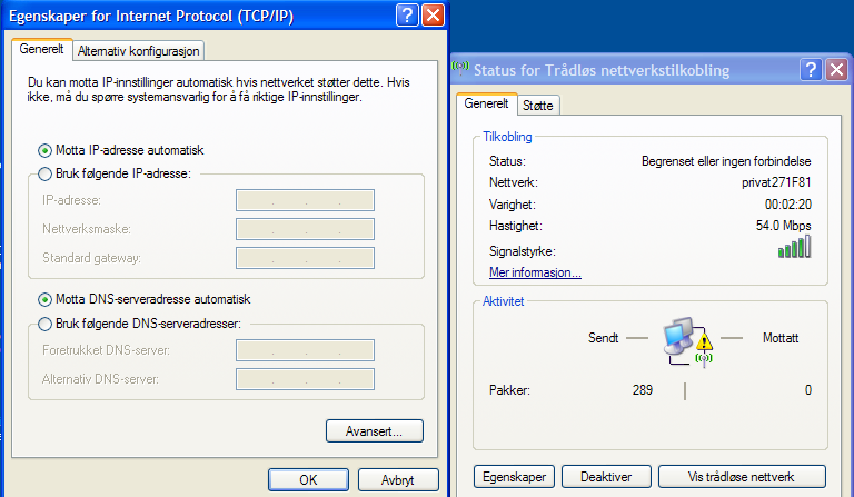

Jeg kjøpte en bærbar-pc av en kompis idag, pcn heter Fujitsu Siemens Amilo PA 1510, prboblemet er at jeg ikke kommer inn på internett, kompisen min hadde ingen problemer med det ;)
Nettverkskortet som sitter i denne heter Atheros AR500G Wireless Nework Adapter. Det går verken an å koble til trådløs nettverk eller med kabel.
Bilde nr 1 er når jeg har automatisk ip, da har jeg Begrenset eller ingen forbindelse

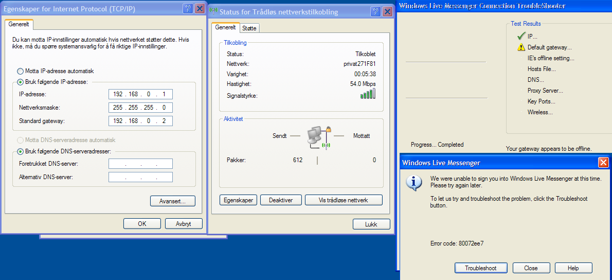

Bilde nr 2 er når jeg har satt ip selv, da er statusen Tilkoblet, men kommer fortsatt ikke inn på internett, til høyre på bilde 2 ser dere error code som kommer fram når jeg logger på msn. Der får jeg også problem med "Default Geteway"
Har ikke prøvt Proxy, det er rett og slett fordi jeg ikke vet hvordan jeg gjør det? setter opp? osv..
Ruteren min er en SpeedTouch 780 WLT, jeg har Telenor`s Turbo abonemang, alle andre pcer i nettverket funker.
Takker på forhond for svar :)
fann ut problemet. Jeg hadde skrevet feil wep-kode, 8 istede for 0, men kom inn for det, og det vart bare kluss. Jeg reinstalerte modemet en par ganger, og innstalerte telenorhjelpen på nytt, skrev inn riktig wep-kode. Og wips, så blei de :)
