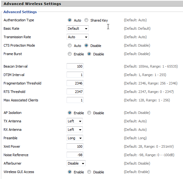

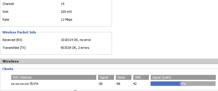

Jeg har brukt DD-WRT i flere år ja :) Har 10mbit fiber og som sagt problemet er at Linksysen ikke klarer å nyttigjøre seg båndbredden trådløst. Selv på kun nedlasting klarer jeg ikke komme opp i mer enn 7-8mbit, og dersom jeg samtidig laster opp går hastighet drastisk ned. (dvs dersom jeg laster opp med 4mbit går nedlastingshastighet ned mot rundt 4mbit)
Sysinfo på DD WRT viser stabil hastighet på rundt 24mbit (og signalstyrke ca 50%) men reel overføringshastighet er langt unna dette.
Har prøvd sendestyrker fra standard verdi på 28mw til full pupp på 251mb, ingen merkbar forskjell i hastighet, men bittelitt forskjell på signalkvalitet.
Har ikke prøvd Tomato, mulig det er verdt å prøve men lurer på om ene Linksysen muligens er v5, har tatt knekken på ett par oppigejnnom åra så tror muilgens ene nå er v5 :(
Kan det være no å hente på å bytte til Bufalo som også kjører DD-WRT eller er den ikke noe bedre til tross for at den er 125mbps?
Evt noen som har tips til hva som kan være galt med oppsettet mitt utifra vedlegga?
Trodde signalet mitt var såpass bra at jeg burde klarer adskillig mer enn 8mbit totalt ihvertfall :(
